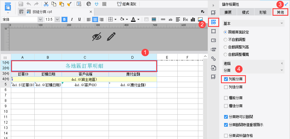

2)設定行前分頁
在每組資料開始前分頁,選中 A1 儲存格,點選右側「儲存格屬性>其他」,分頁勾選「行前分頁」,如下圖所示:

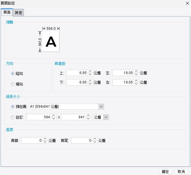

2.3 設定頁面大小
為了避免因為頁面高度的限制,導致已經按組分頁的資料再次分頁,需要調整下頁面大小,讓頁面高度儘可能大。
菜單欄點選「範本>頁面設定」,將紙張大小改為 A1[594x841 公釐] ,如下圖所示:

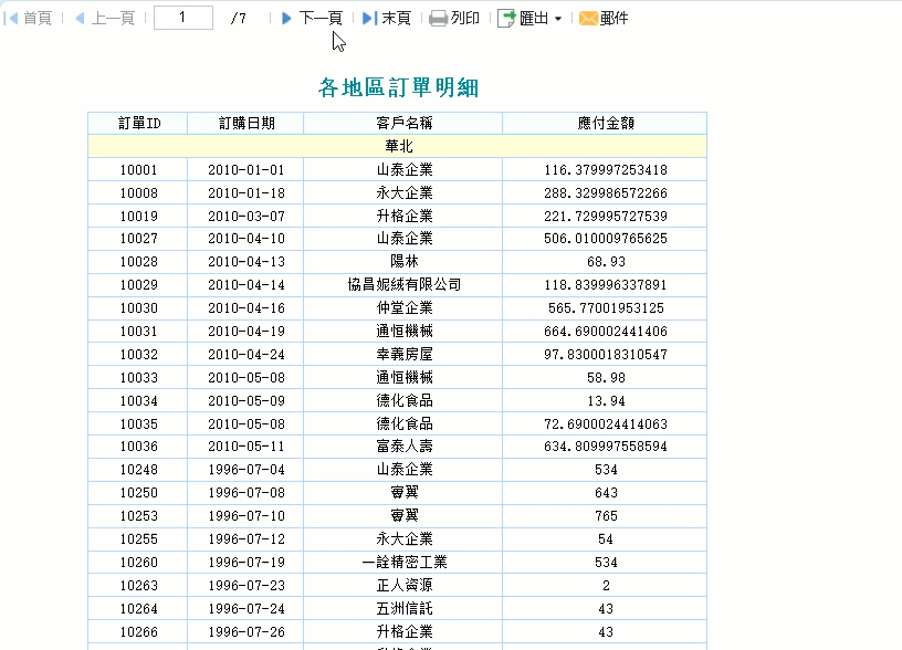

2.4 效果預覽
儲存範本,分頁預覽效果如下圖所示:
支援 App 端及 HTML5 端預覽。

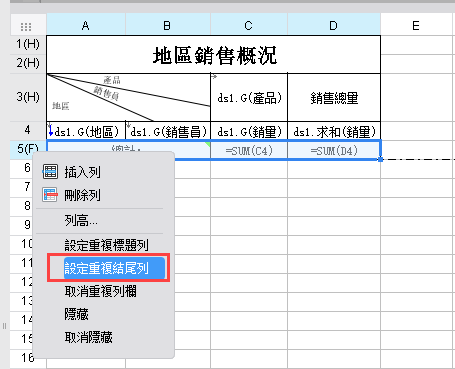

3.2.1 設定重複標題行和結尾行
1)選中第一行至第三行,右鍵按選擇「設定重複標題行」,如下圖所示:
2)選中第五行,右鍵按選擇「設定重複結尾行」,如下圖所示:

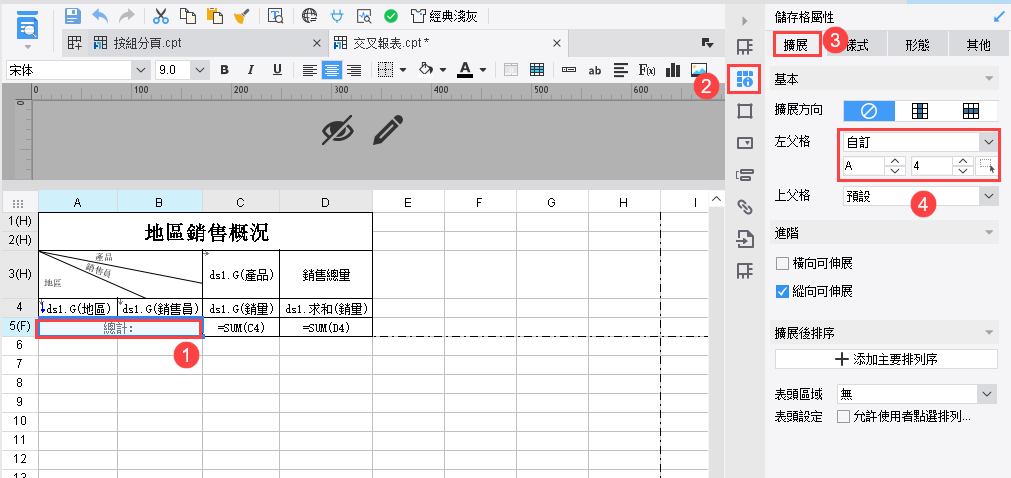

3.2.2 設定分組和分頁
1)設定父格
選中 A5 儲存格,選擇「儲存格屬性>擴展」,左父格設定為 A4 ,不擴展,如下圖所示:
