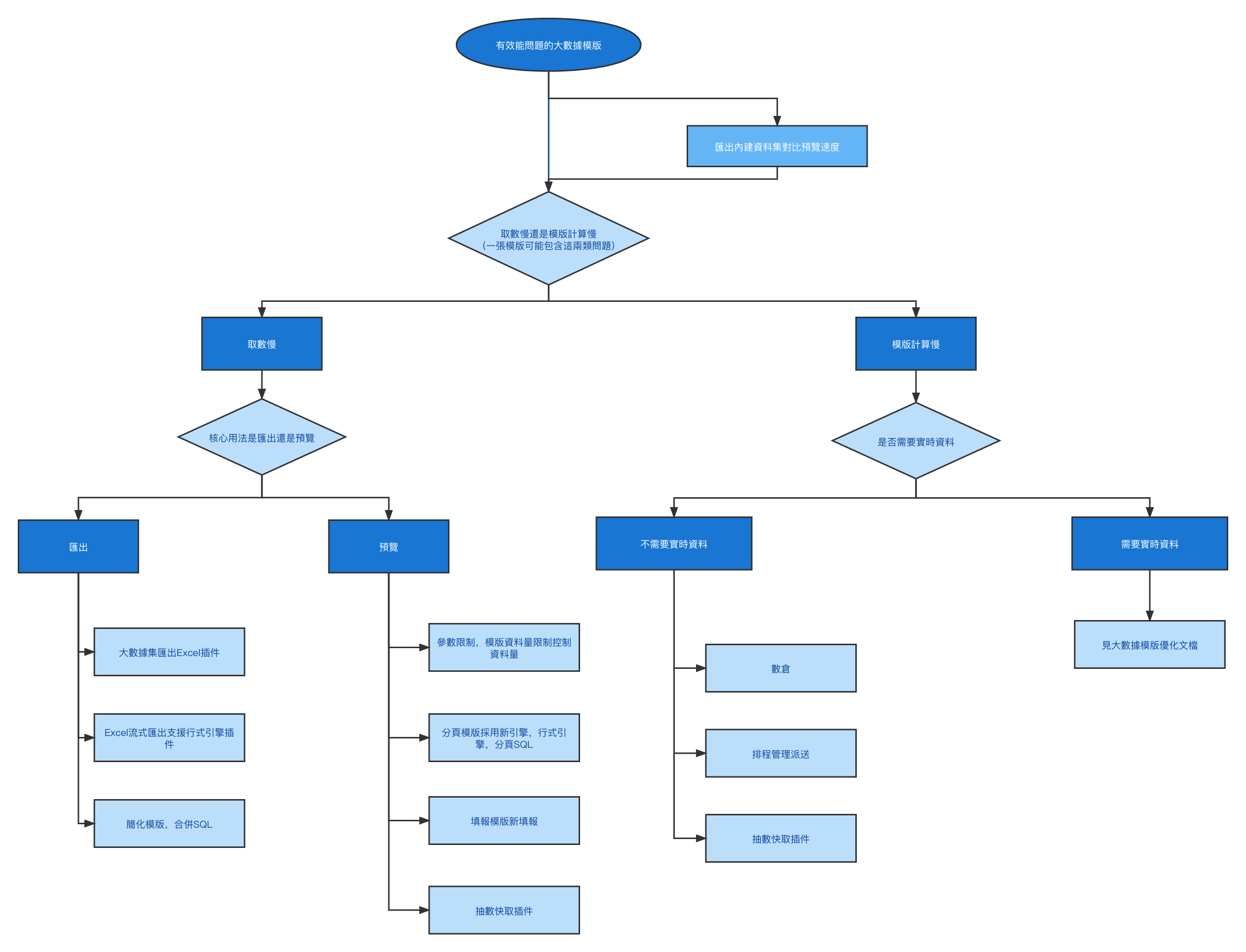

大數據量範本排查思路如下圖所示:
注1:圖片上不同情況對應的解決方案請參見本文 2.2 節表格內容。
注2:圖片上數倉為解決方案之一,為使用者提供一個思路,具體介紹請自行百度;FineReport 官方文檔只介紹產品相關內容。

2.2 細分使用場景
若定位到是取數導致的整體效能慢,需要判斷範本是以匯出用法為主,還是預覽用法為主。
若定位到是範本計算慢,則需要思考是否必須要用實時資料。
針對不同的場景可以參考下表:
問題痛點
應用場景解決方案備注
取數慢-匯出資料集直接匯出 Excel大資料集匯出Excel插件
應對需要直接匯出資料集資料的場景,通常對應資料集量會比較大,且一般對應資料集不會在 body 裏被用到,用到了一般也不會明細展示。最極端的情況是範本只載入到參數面板而不需要預覽 body ,直接在參數面板實現資料集的匯出
預覽後匯出 body 內容Excel 流式匯出支援列式引擎插件
後臺匯出後臺批量匯出Excel
會將檔案匯出到伺服器,適用於客戶不需要直接預覽場景
排程管理匯出 Excel排程管理
適用每日定時匯出日報資料等,且透過郵件接收匯出的 Excel 的場景,一般是需要預覽範本內容的場景
取數慢-預覽透過參數、配置等限制資料,且客戶接受對應限制的場景
1)通過限定參數非空,需要用戶自己優化 SQL ,SQL 限定取出數量等方法
2)建議通過 範本限制 ,限制模板的單元格個數、sql 執行時長,單數據集行數等
分頁預覽,資料源資料量大
新計算引擎插件
單資料集分頁 SQL 實現層式報表
啟用行式引擎執行層式報表
每類方法有特定的適用庫範圍,不支援的庫不支援本方法
優化低實時性報表中,取數效能較差的場景抽數緩存插件使用步驟
計算慢-數據非實時优化低实时性报表中,取数性能较差的场景抽數緩存插件使用步驟
每天定時郵件查看資料、及匯出無即時性要求的場景排程管理
排程管理-結果連結 為實時計算
計算慢-資料實時-
