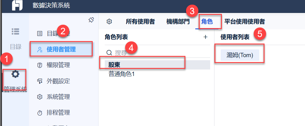

2.1 新增角色
管理者登入數據決策系統,點選「管理系統>使用者管理>角色」,將使用者「Tom」新增進角色「股東」中。如下圖所示:
