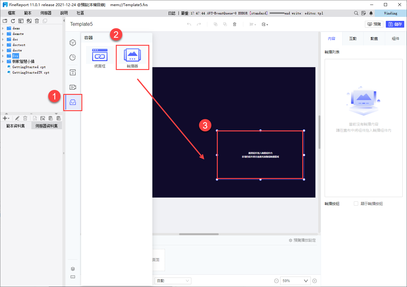

二、添加輪播器組件编辑
  1. 新建一張【大屏範本】,如下圖1所示。
  2. 在頁面中新增一個【輪播器組件】,預設顯示【請将組件拖入輪播組件中,添加的組件将自适應充滿整個輪播區域】。如下圖2所示。
  3. 使用者可選中本頁面中其他各型別組件拖入到輪播組件内。當出現提示【釋放進入輪播組件】時,松開滑鼠,即可将組件加入輪播列表中。如下圖3所示。
注:組合不支援拖入【輪播器組件】,【輪播器組件】不支援拖入【輪播器組件】。若将組合/【輪播器組件】拖入【輪播器組件】中,提示【該組件/組合不支援拖入輪播組件】。

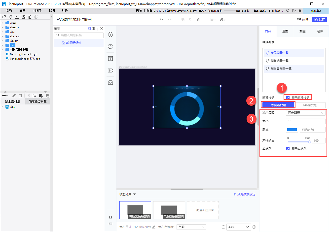

四、輪播按鈕编辑
  1. 若勾選【顯示輪播按鈕】,支援兩型別輪播按鈕:導航器按鈕、Tab欄按鈕。
1
導航器按鈕。
  1. 導航器按鈕設定如下圖1所示。
  2. 各設定項的具體說明如下表所示。
  3. 導航器和導航點的位置如下圖2所示。
設定
說明
顯示策略
支援兩種顯示策略:
固定顯示:當預覽該頁面時,導航器按鈕預設顯示在組件上。
懸浮顯示:當預覽該頁面時,導航器按鈕預設不顯示。當滑鼠懸浮在輪播組件上時,導航器按鈕出現。
大小
用於調整導航器按鈕的尺寸大小。
顔色
用於調整導航器按鈕的顔色。
不透明度
用於調整導航器按鈕的透明度。
導航點
控制底部導航點是否出現。
Tab欄按鈕。
  1. Tab欄按鈕設定如下圖所示。
  2. 各設定項的具體說明如下表所示。
  3. Tab欄按鈕的顯示範例如下圖所示。
設定
說明
顯示策略
支援兩種顯示策略:
固定顯示:當預覽該頁面時,Tab欄按鈕預設顯示在組件上。
按鈕樣式
輪播組件内置了多種Tab欄樣式,使用者可自行選擇。
佈局樣式
支援兩種佈局樣式:
自然佈局:根據組件名稱的長度和按鈕字号,按照合适的長度自适應顯示Tab欄。
等分佈局:根據組件的長度/高度,以及輪播列表中組件的個數,等分Tab欄,每個Tab框的長度一緻。
色相
用於調整Tab框的色相,不改變Tab框中的文字顔色。
位置
用於調整Tab欄的位置,支援上、下、左、右四種。
按鈕字号
用於調整Tab框中的文字大小,Tab框的大小随之自适應調整。
樣式
用於設定Tab框中的文字顔色,不改變Tab框的顔色。
位置
僅當【佈局樣式】選擇【等分佈局】時,出現該設定項可設定Tab框中的文字位置,支援居左、居中、居右。

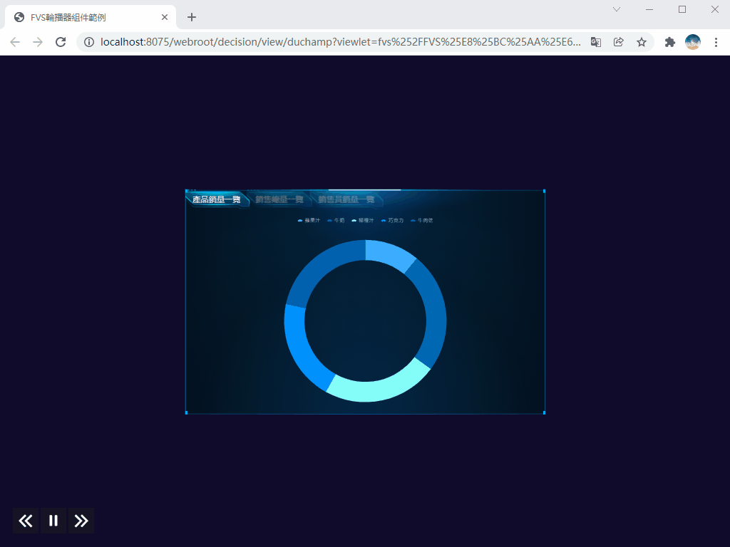

五、自動輪播编辑
  1. 選中【輪播器組件】,點擊【互動】,使用者可自行選擇是否【開啟自動輪播】。如下圖所示。
  2. 【自動輪播】預設開啟,輪播間隔預設為 6000 毫秒。
  3. 若不開啟自動輪播,當預覽該頁面時,輪播組件預設顯示輪播列表中的第一個組件。使用者需要透過輪播按鈕方可查看其他輪播内容。
  4. 若開啟自動輪播,當預覽該頁面時,根據輪播列表的順序和輪播間隔,循環展示各個組件的内容,但無法暫停自動輪播。
