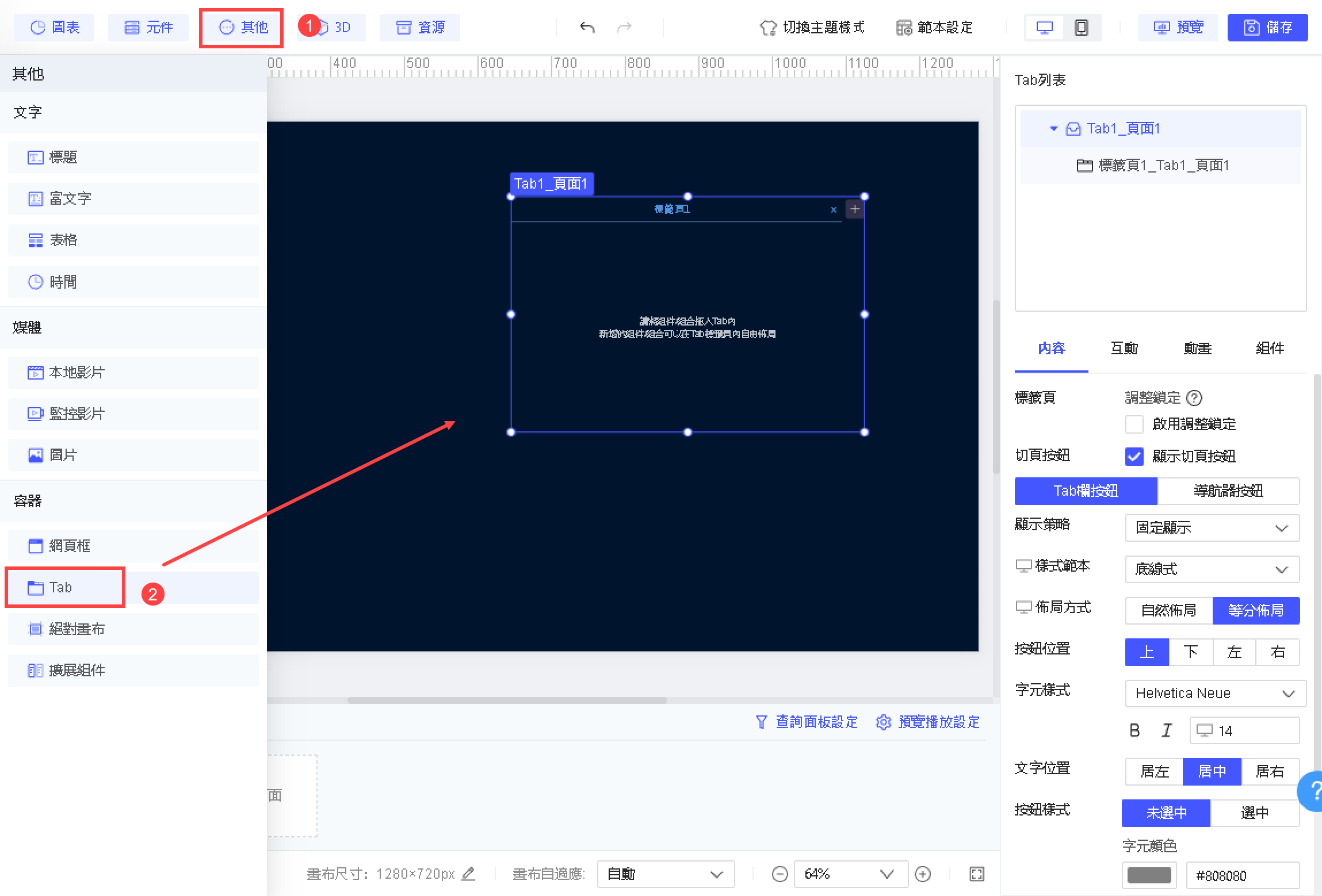

建立一張「企業戰情室範本」:

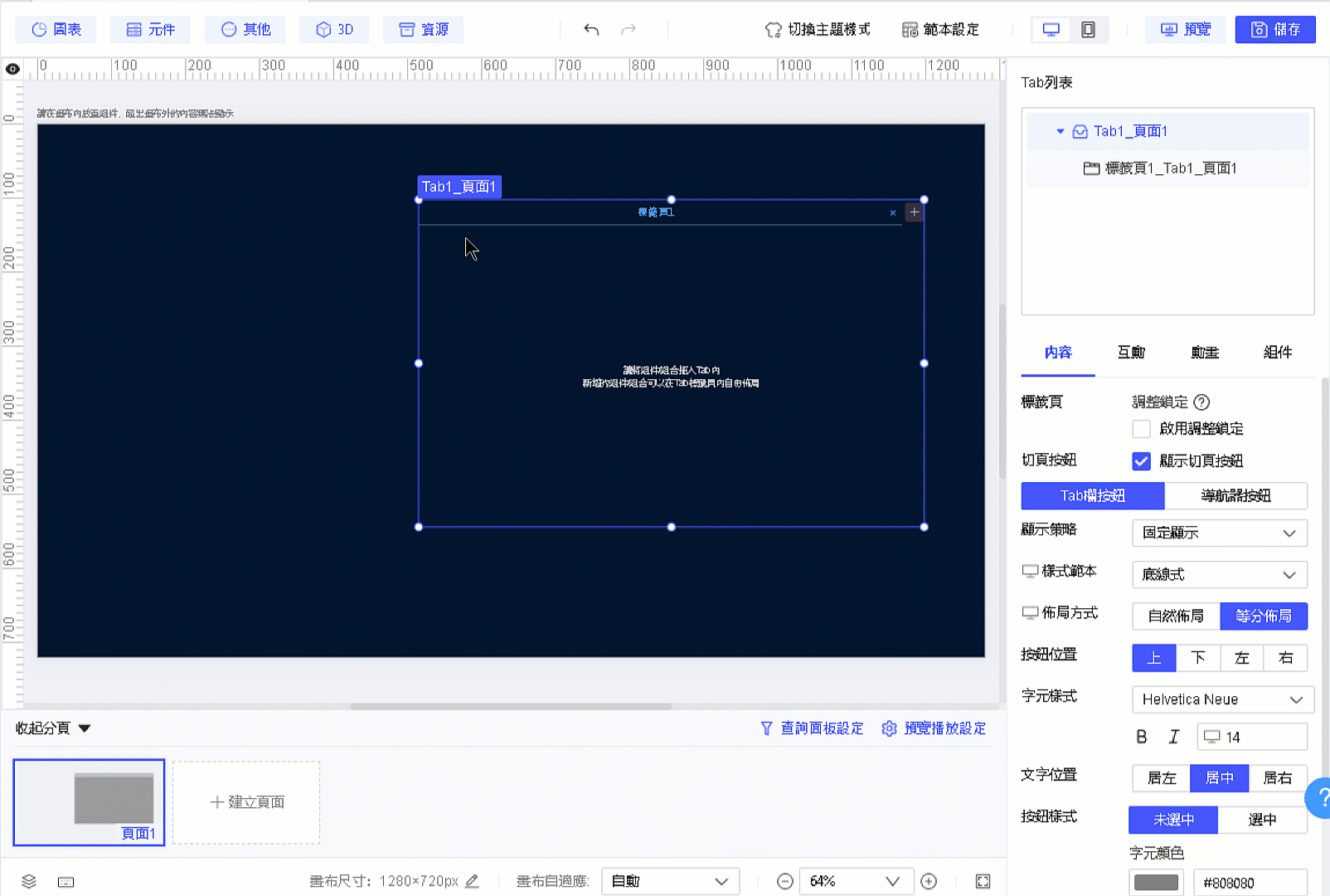

在組件區「容器」中點選或拖曳「Tab」組件到畫布,預設顯示「請將組件/組合拖入Tab內,新增的組件/組合可以在Tab標籤頁內自由佈局」。
如下圖所示:

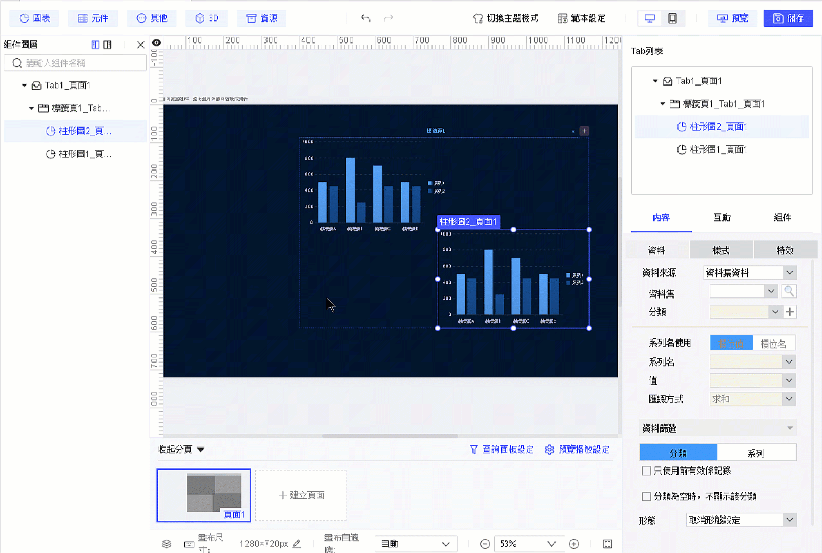

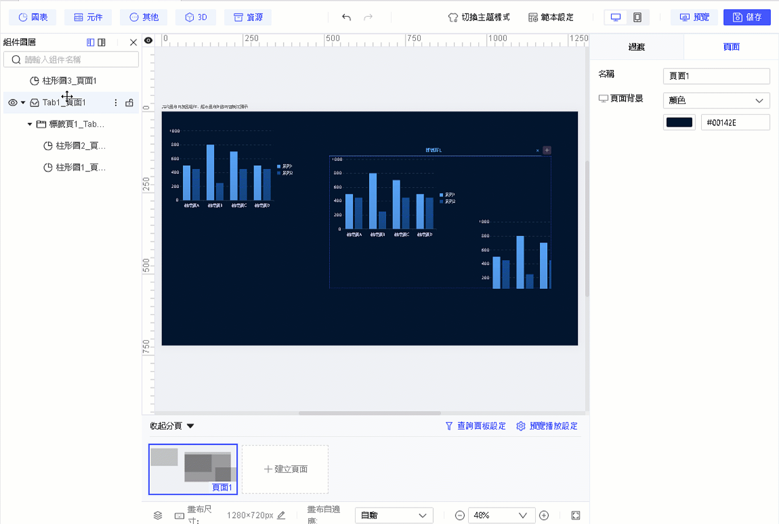

直接拖曳組件區或本頁面中其他組件/組合到 Tab 標籤頁上方,出現提示「釋放進入Tab當前標籤頁」,鬆開滑鼠,即可將其拖入 Tab 標籤頁。
Tab 標籤頁內佈局規則和 絕對畫布 一致:
  • 拖入組件時,組件大小不變。
  • 組件位置若超出標籤頁左/上邊框,則組件拖入後自動對齊左/上邊框;其餘位置則以組件釋放位置為準,支援超出標籤頁右/下邊框。
  • 若組件超出標籤頁右/下邊框,選中標籤頁或標籤頁內的組件,出現橫向/縱向捲軸(預覽時懸浮出現),可捲動查看。
注:標籤頁中支援再次拖入 Tab 組件,但最多支援 3 層 Tab 嵌套。
如下圖所示:
也支援在組件圖層列表中,拖曳組件圖層順序移入標籤頁,拖入位置預設在標籤頁中心位置。如下圖所示:
注:需將組件拖動懸浮至組件圖層中標籤頁上,即可put 命令該標籤頁。

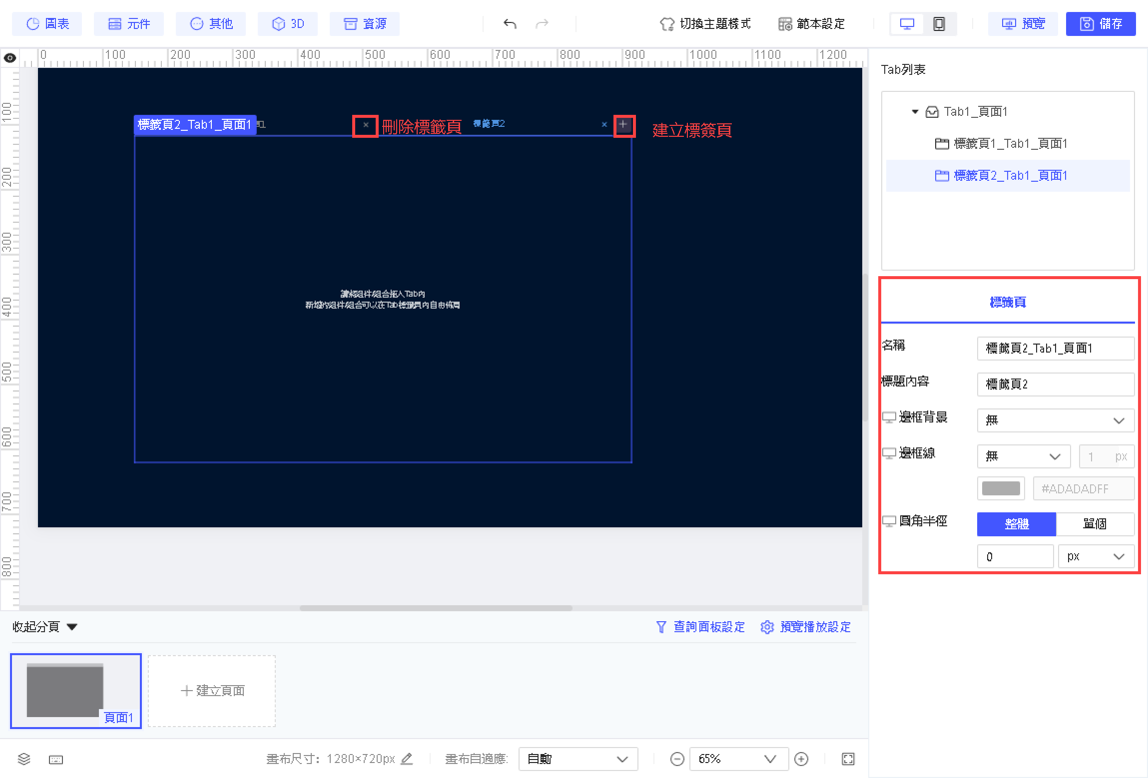

新增 Tab 組件時,自帶一個標籤頁,支援新增多個標籤頁。
右側 Tab 列表中展示所有 Tab 標籤頁和標籤頁內的組件,和左側組件圖層中展示內容一致。
標籤頁支援單獨設定「名稱」、「標題內容」、「邊框背景」、「邊框線」及「圓角半徑」。
「名稱」為實際名,預設值為「標籤頁X_TabX_頁面X」。
「標題內容」為顯示名,預設值為「標籤頁X」。
注1:「標題內容」為 V2.10.0 版本新增。歷史範本的「標題內容」取原「名稱」的值。
注2:Tab 組件名稱、Tab 標籤頁名稱及 Tab 內組件的名稱均不支援重名。Tab 標題內容支援重複。
注3:「標題內容」僅體現在畫布的 Tab 頁籤中,Tab 列表、組件圖層、畫布中頁籤選中、JS 呼叫、交互事件設定的呼叫物件等場景仍使用「名稱」。
在 Tab 列表中,也支援新增標籤頁,支援重新命名、刪除、隱藏、鎖定物件等操作。僅剩一個標籤頁時,刪除標籤頁即刪除 Tab 組件。
支援從下向上拖曳標籤頁,改變標籤頁順序。不支援從上向下拖曳標籤頁,可使用調整層級>下移一層。

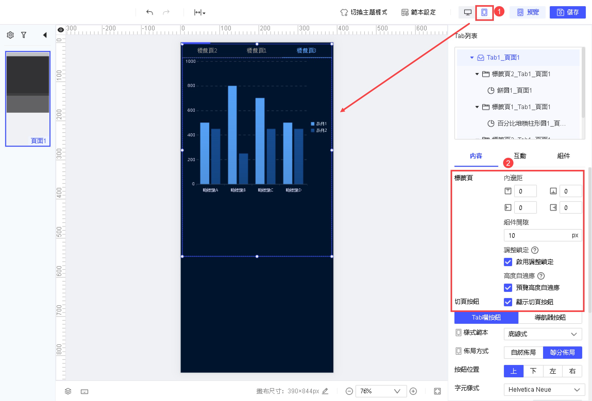

5.1.2 內邊距
當範本選擇「行動端」模式且開啟 重佈局 時,Tab 組件支援設標度籤頁內邊距及組件間隙。

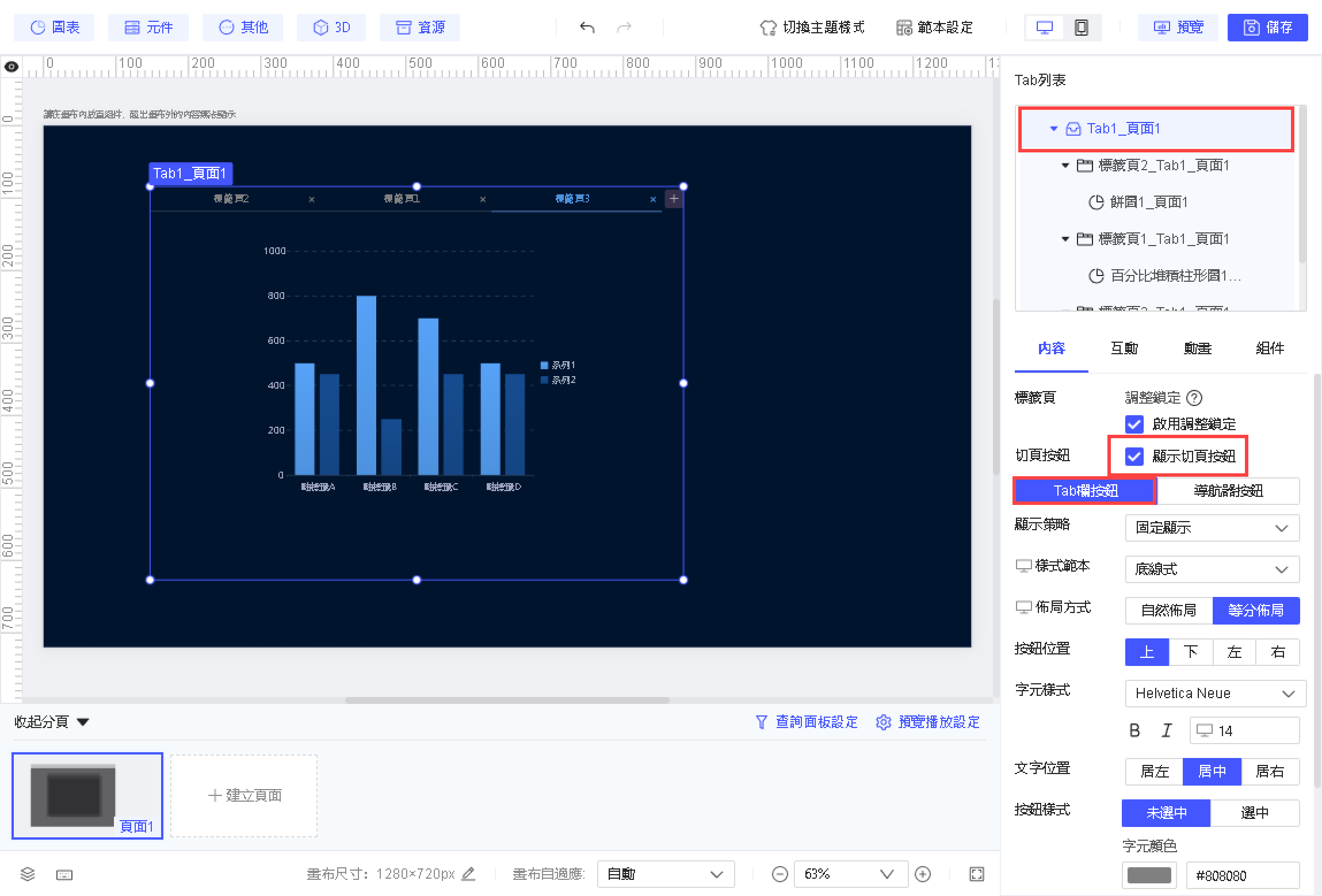

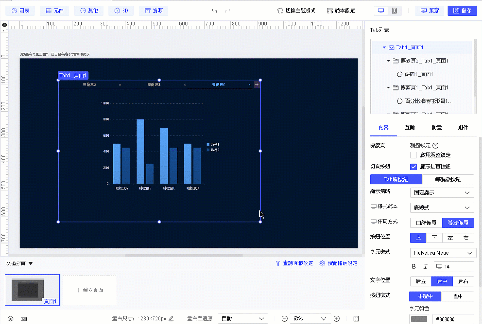

5.2 切頁按鈕

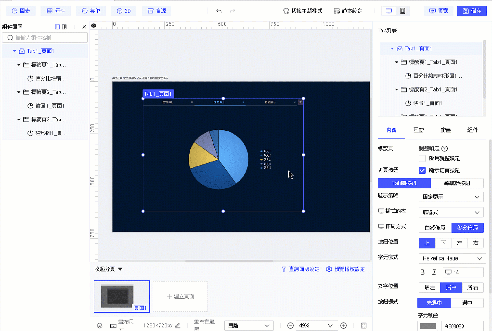

勾選「顯示切頁按鈕」,可選擇使用「Tab欄按鈕」或「導航器按鈕」。
5.2.1 Tab欄按鈕
Tab欄按鈕設定如下圖所示:
各設定項的具體說明如下表所示:
設定
說明
顯示策略
  • 固定顯示:預覽時,Tab欄按鈕預設顯示在組件上
  • 懸浮顯示:預覽時,Tab欄按鈕預設不顯示,當滑鼠懸浮在輪播組件上時,Tab欄按鈕出現
樣式範本
支援三種樣式:科技樣式、聯排樣式或底線式,差別僅在於按鈕樣式的不同
佈局方式
  • 自然佈局:根據 Tab頁組件/組合名稱的長度和按鈕字號,按照合適的長度自適應顯示 Tab欄,超出輪播器尺寸時,出現翻頁箭頭
  • 等分佈局:根據輪播器組件的長度/高度,以及輪播列表中組件的個數,等分 Tab欄,每個 Tab按鈕的長度一致
按鈕位置可調整 Tab欄按鈕的位置,支援上、下、左、右四種
字元樣式可調整 Tab欄按鈕中的文字字體、大小等,Tab欄的大小隨文字大小自適應調整
文字位置僅當佈局方式選擇「等分佈局」時,可設定 Tab欄按鈕中的文字位置,支援靠左、置中、靠右

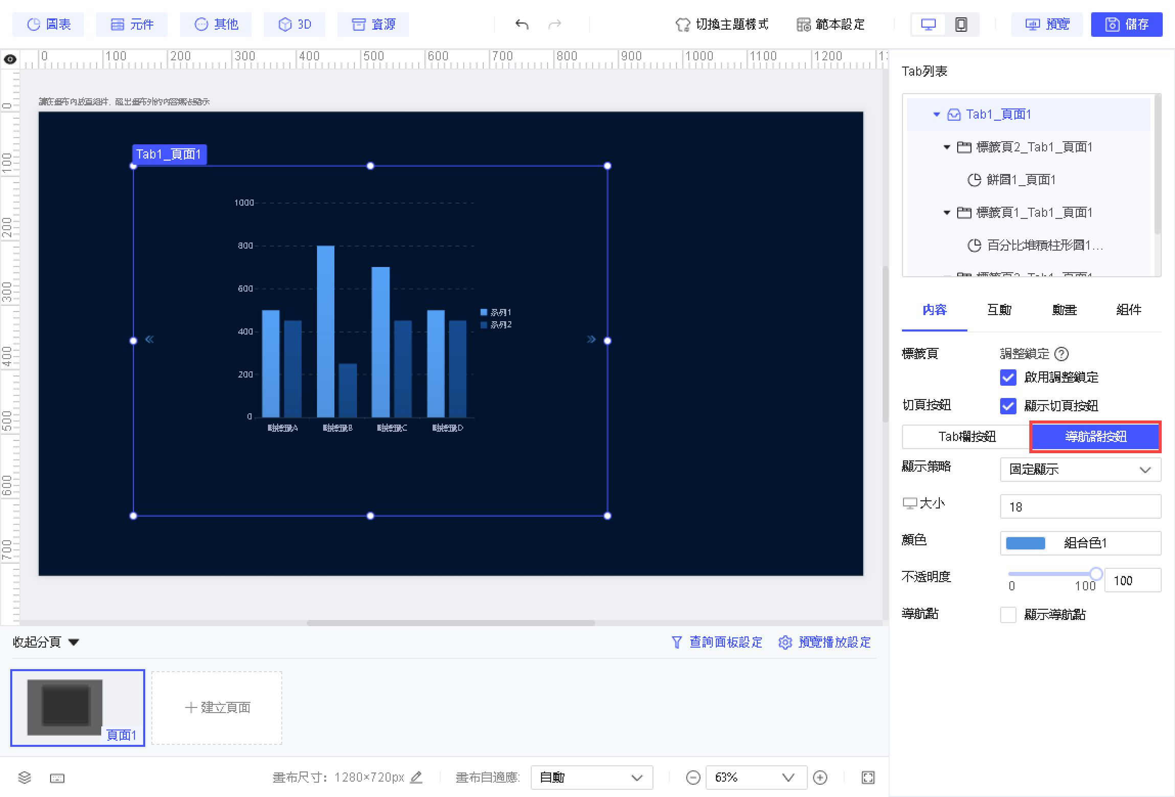

5.2.2 導航器按鈕
導航器按鈕設定如下圖所示:
各設定項的具體說明如下表所示:
設定
說明
顯示策略
支援兩種顯示策略:
固定顯示:當預覽該頁面時,導航器按鈕預設顯示在組件上。
懸浮顯示:當預覽該頁面時,導航器按鈕預設不顯示。當滑鼠懸浮在輪播組件上時,導航器按鈕出現。
大小
用於調整導航器按鈕的尺寸大小。
顔色
用於調整導航器按鈕的顔色。
不透明度
用於調整導航器按鈕的透明度。

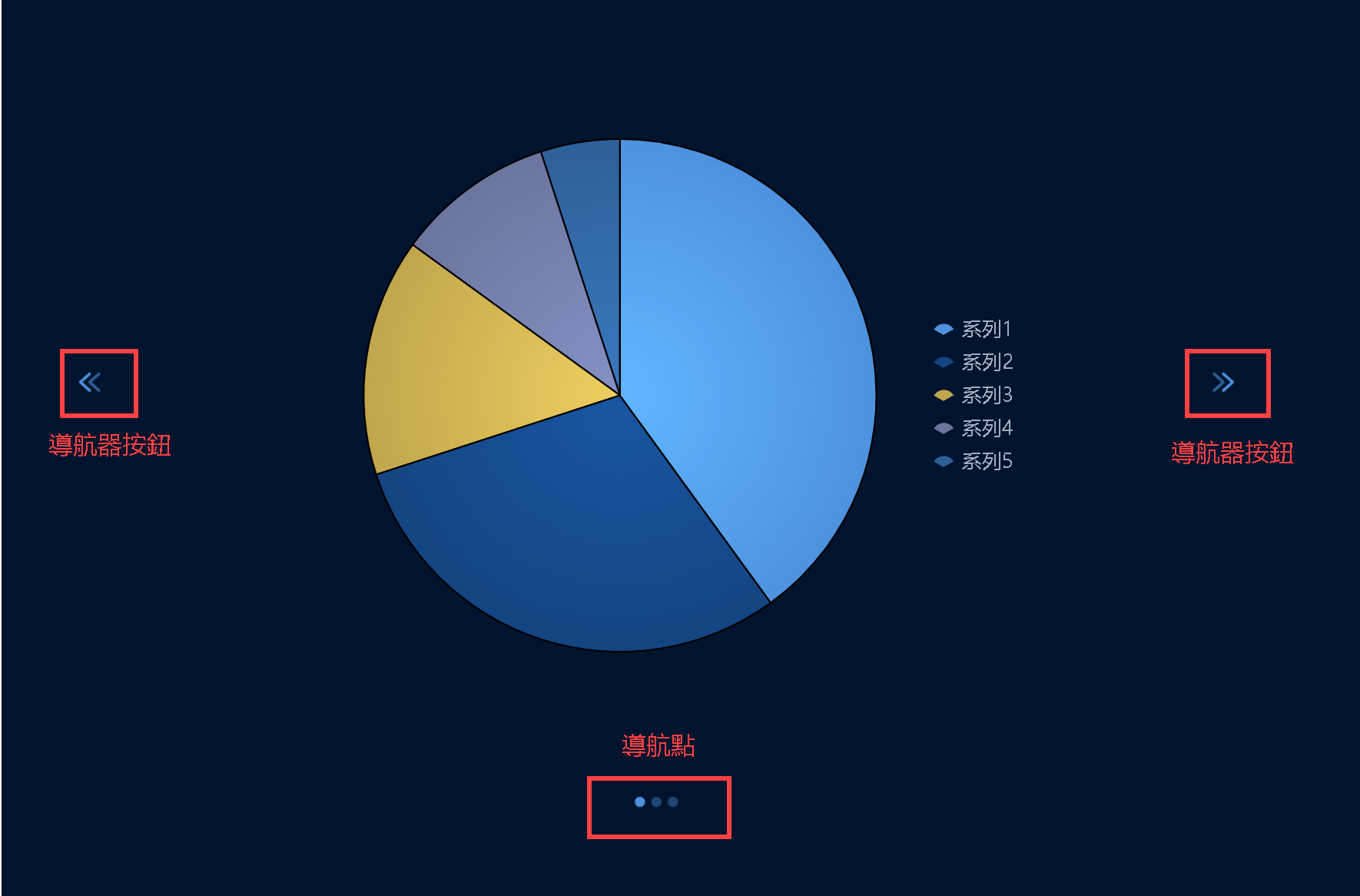

導航點
控制底部導航點是否出現。
導航器和導航點的位置如下圖所示:

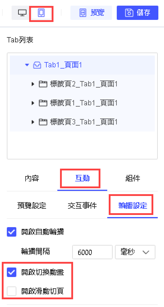

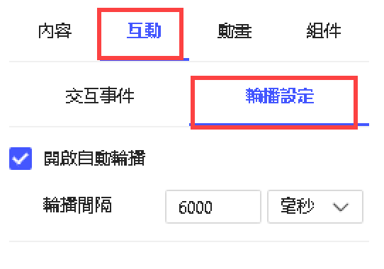

6.2 輪播設定
V2.9.1 之前版本,預設勾選「開啟自動輪播」,考慮對效能的影響,V2.9.1 及之後版本,預設不勾選「開啟自動輪播」。
效果
不開啟自動輪播Tab 組件預設顯示 Tab 列表中的第一個標籤頁內容。使用者需要透過切頁按鈕查看其他標籤頁內容
開啟自動輪播
可設定輪播間隔,預設為 6000 毫秒。Tab 組件按照 Tab 列表中的順序和輪播間隔時間,循環展示各標籤頁內容。
輪播時,滑鼠懸浮 Tab,輪播暫停,滑鼠移出 Tab,輪播繼續。
注:FVS V3.0.0 及以上版本,新增組件懸停的控制API,可控制懸停效果的開啟或關閉。詳情請參見:JS控制滑鼠懸停效果的開啟與關閉。
6.3 行動端
6.3.1 滑動切頁
當範本選擇「行動端」模式時,「輪播設定」中支援「開啟切換動畫」;開啟切換動畫後,還支援「開啟滑動切頁」。
  • 開啟切換動畫後,行動端預覽時,切換 Tab 頁有左右滑動的動畫效果。
  • 開啟滑動切頁後,可實現手勢滑動切換 Tab 頁。
注:V2.6.1 之前的版本中,僅支援「開啟滑動切頁」,不支援配置切換動畫,左右滑動的切換動畫始終存在。
