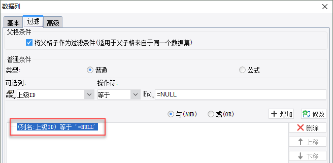

单元格A1代表第一层部门,比如“总部”。但默认扩展出所有部门ID,需要通过过滤条件筛选出第一层部门。
由数据可以看出,第一层上级ID为空,因此双击A1单元格,选择,添加条件“上级ID” 等于 'NULL',如下图设置:
注:根据数据的不同过滤条件相应改变。

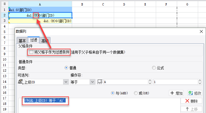

1)设置父格:设置A2的父格为A1,使得该级部门ID能够跟随上级部门ID自动扩展;
2)过滤:双击A2单元格,点击
3)取消父格过滤:由于设置了父格,A1、A2中数据列又来自于同一数据集,此时子格默认会将父格作为过滤条件,即会筛选出部门ID=父ID的数据,导致没有符合条件的数据。因此需要在A2单元格过滤时,取消勾选“父格条件”。
设置如下图:
2.5 过滤第三层数据
第三层的原理与第二层相同,进行同样的设置即可。若数据中组织层数不止三层,可以按照相同的方法添加。
注:子层单元格过滤时必须取消勾选“父格条件”选项。
