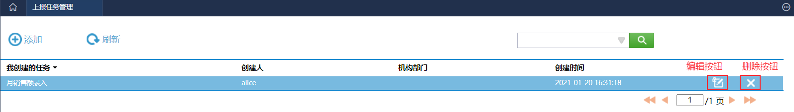

管理员登录系统,点击目录下「多级上报>上报任务管理」,进入上报任务管理界面,可添加删除查看上报任务,如下图:

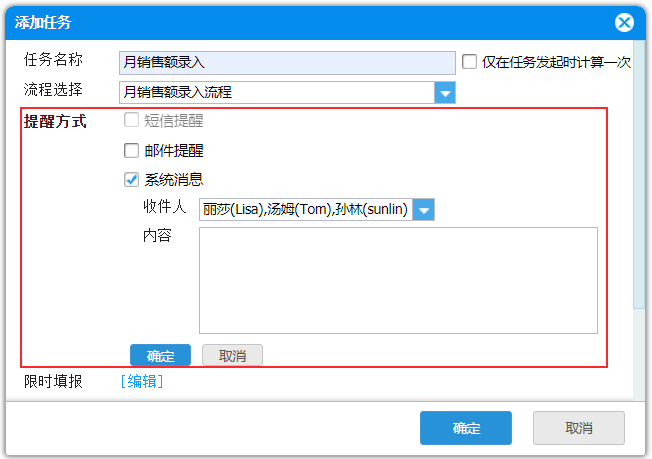

2.2 设置提醒方式
「提醒方式」指当任务流程流转到某一个节点时,系统就自动通知该节点的模板操作人员。提醒方式包括三种:短信提醒、邮件提醒和系统消息。
其中「邮件提醒」的收件人下拉框中罗列出所有在用户管理中绑定过邮箱或添加过邮箱的用户名;「系统消息」的收件人下面罗列出当前系统的所有用户的用户名;2018-12-27 及之后的版本支持「短信提醒」的收件人下面罗列出当前系统的所有用户的用户名。
点击「编辑」,选中「系统消息」时,在下拉框中会自动勾选上创建流程时各个流程节点所涉及到的所有模板操作人员,如下图所示:
注:创建任务时的提醒方式和创建流程时的提醒方式区别在于:创建流程时的提醒不需要选择收件人,而创建任务时的提醒需要选择固定的收件人。

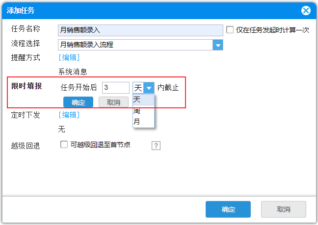

2.3 限时填报
「限时填报」指在规定时间内必须将单个节点(非整个流程)的任务完成提交的时间限制,如下图:

上述设置完成后,点击页面右下角「确定」,一个上报任务就添加完成了,选中任务可「编辑」和「删除」任务。但任务若已经开始流转,编辑按钮被锁定,只能点击查看。如下图所示:

2.6 查看我创建的任务
当前登录用户如果拥有对节点的使用权限,那么该用户即可看到系统下的所有任务,同时也可以查看自己所创建的任务,如下图所示:
