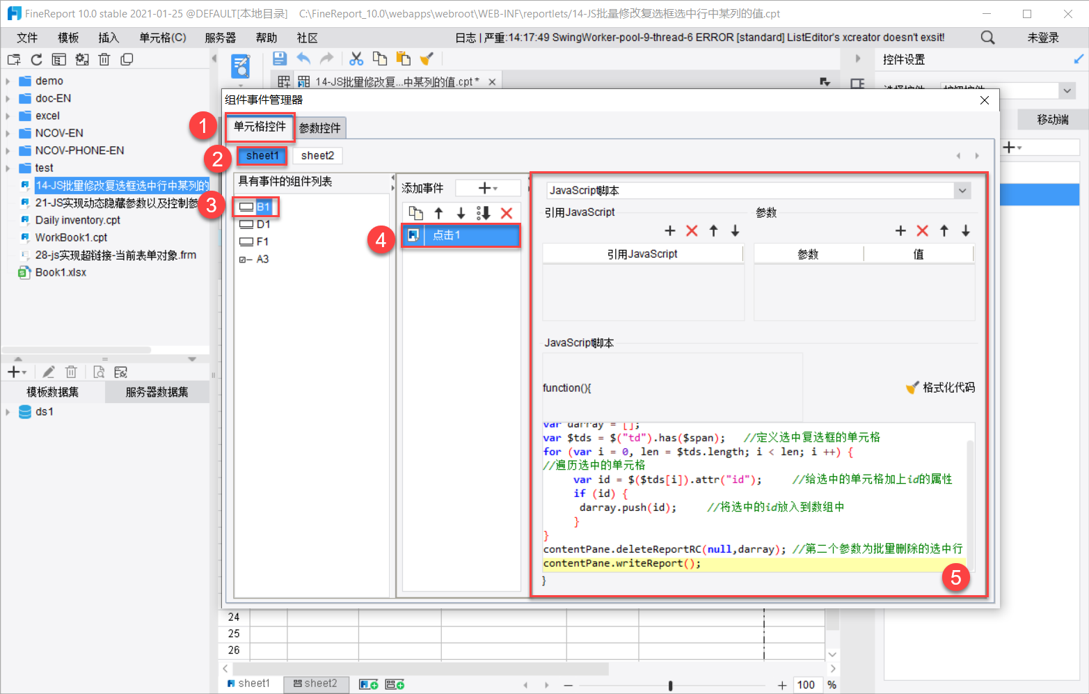

设计器中,模板>workbook下,进入组件事件管理器,其中会列出当前模板中具有事件设置的组件,选中列表中的组件后,可以在右侧管理器中进行事件的管理。事件管理与事件响应方式的操作相同。

3.1 管理界面说明
1)报表控件/参数控件选择器:可以选择查看报表控件事件,或参数控件事件。

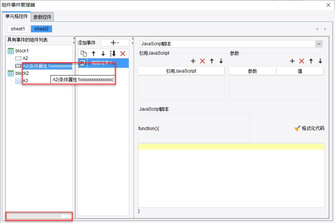

2)sheet选择器:可以选择查看某个sheet的报表控件事件。如果sheet太多,显示不下,可以点击右侧的箭头组
,切换显示的sheet。
3)具有事件的组件列表:
展示了当前sheet中具有事件的组件列表,默认全部展开。点击某个组件后,在右侧进行事件管理。
如果选中目录层级,则右侧不会显示事件管理界面,提示“该对象未设置过事件”。
点击列表旁边的小三角
可以折叠或展开列表区域。若组件名称太长,则可拖动组件列表下方的滚动条展示,或鼠标移到组件名称上显示tooltip。
4)事件管理界面:可以进行事件的增删改,具体操作其他相关文档有介绍,不做赘述。
5)事件相应方式设置:可以进行事件相应方式/具体内容的编辑,具体操作其他相关文档有介绍,不做赘述。
6)点击组件事件管理器右上角的关闭符号,即可自动保存并关闭管理窗口。

sheet1,单元格B1按钮控件,设置了如下的点击JS事件:
打开组件事件管理器,选择报表控件>sheet1,可以看到B1出现在组件列表内,前方的图标提示是为单元格按钮控件。
在右侧将js内容修改为“test”,关闭管理器。
再次查看B1按钮控件的事件,发现内容已经修改。
注:当正在右侧面板设置当前控件的事件时,打开事件管理器,修改刚才正在编辑的事件;关闭管理器后,右侧面板不会自动刷新。需要点击别处后再次返回,才能更新。
