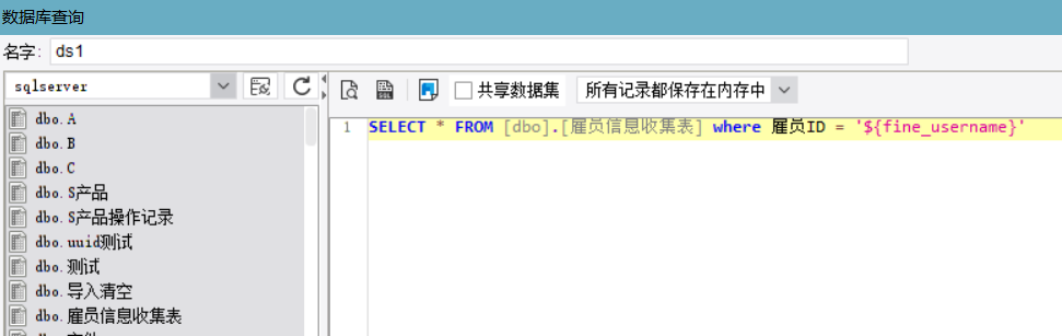

1)新建ds1数据集,利用系统参数fine_username实现员工只能看到自己填写的数据。
sql为:SELECT * FROM [dbo].[雇员信息收集表] where 雇员ID = '${fine_username}'
2)将查询出的字段拖入员工填报表,这样员工就可以查看自己填写的数据,以及上报流程的状态了。

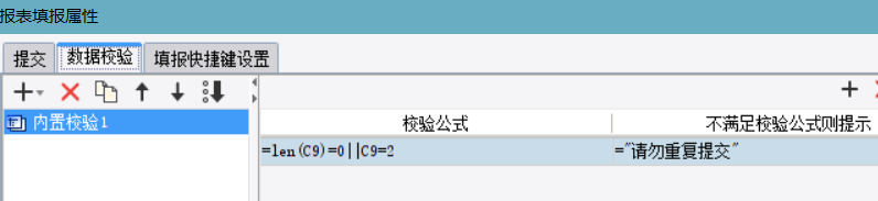

2)如果是待审核或者审核通过状态,则不能让用户重复提交。此处可以用数据校验来实现,判断只有标记字段为空或者2时,才可以提交。公式为:len(C9)=0||C9=2

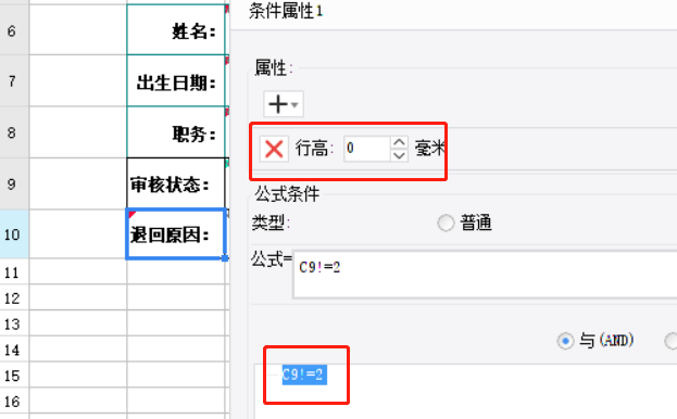

3)如果状态为被退回时,需要展示退回原因,其他状态则不需要展示退回原因。此处可以在B10单元格设置条件属性来判断状态,当状态不等于2时,隐藏退回原因行。
