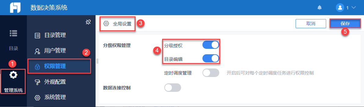

2.1 开启分级权限
管理员登录数据决策系统,点击「管理系统>权限管理>全局设置」,开启「分级授权」按钮,开启「目录编辑」按钮,点击「保存」。如下图所示:
注:只有开启「分级授权」按钮才可以开启「目录编辑」按钮。

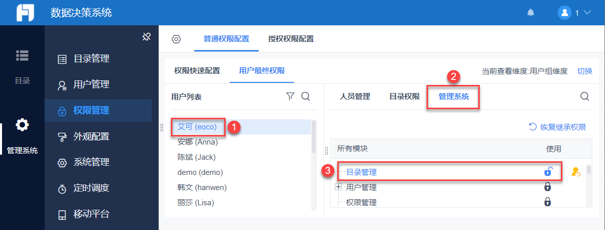

2.3 配置管理系统权限
选择权限载体「部门/角色/用户」,本示例选择用户 eoco,选择「管理系统」Tab,为 eoco 配置「目录管理」的「使用」权限,如下图所示:

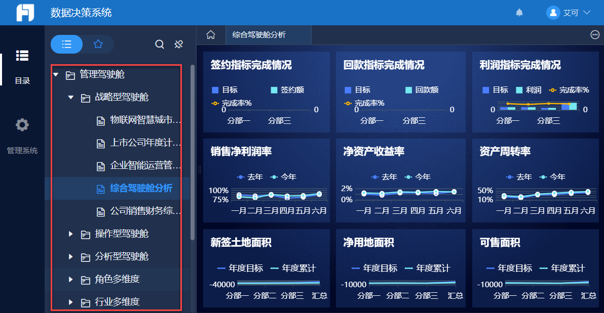

2.4.1 目录查看
用户 eoco 登录数据决策系统,可以查看目录「管理驾驶舱」及子目录中的模板,如下图所示:
注:有「目录管理」权限的用户一定有「目录查看」权限。

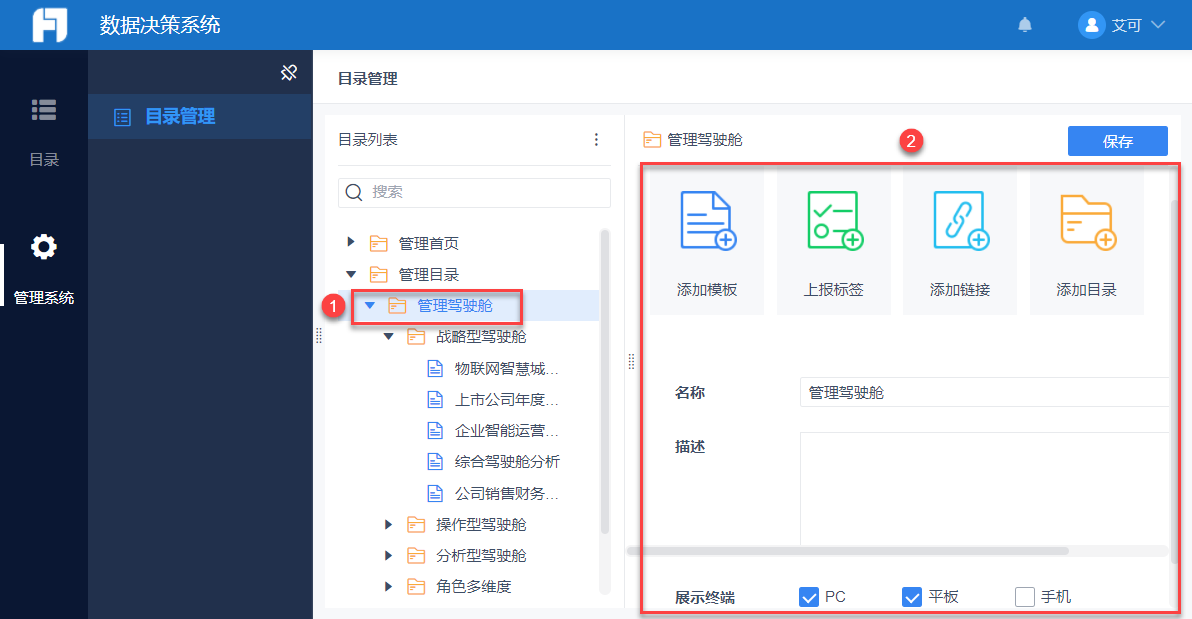

2.4.2 目录管理
用户登录数据决策系统,点击「管理系统>目录管理」,可对「管理驾驶舱」及子目录进行编辑。如下图所示:

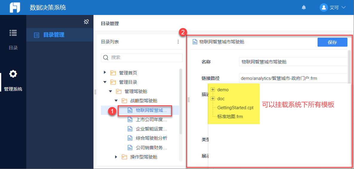

用户登录数据决策系统,点击「管理系统>目录管理」,可对「管理驾驶舱」下的模板进行编辑,可以挂载系统下所有模板。如下图所示:

3.1 开启分级权限

3.3 配置管理系统权限
选择权限载体「部门/角色/用户」,本示例选择用户 eoco,选择「管理系统」Tab,为 eoco 配置「目录管理」的「使用」权限。如下图所示:

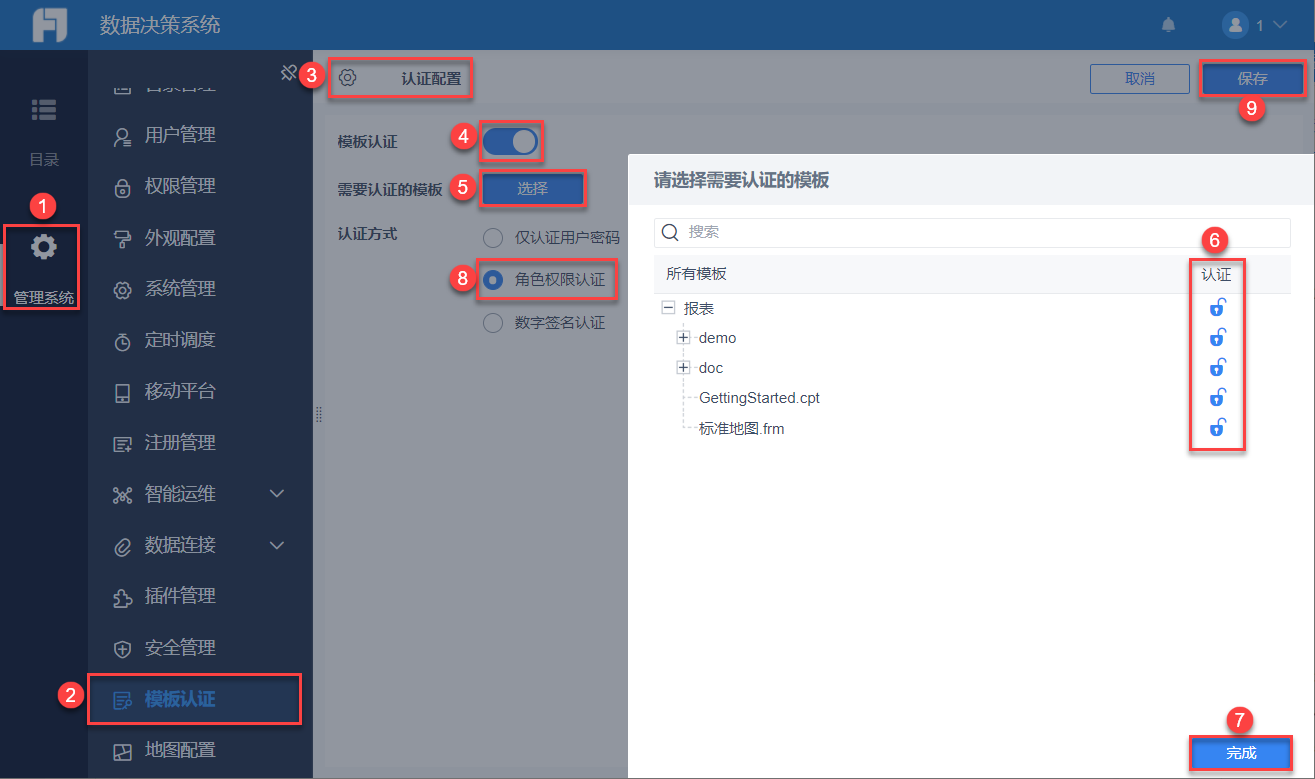

3.4 开启角色权限认证
管理员登录数据决策系统,点击「管理系统>模板认证>认证配置」,开启「模板认证」按钮,将系统内所有模板都开启认证,认证方式选择「角色权限认证」,点击「保存」。如下图所示:
注:只有开启「角色权限认证」,才能控制用户看到的系统内模板。

3.6 效果查看
3.6.1 目录查看
用户 eoco 登录数据决策系统,可以查看目录「管理驾驶舱」及子目录中的模板,这些模板均存储在系统 analytics 文件夹中,如下图所示:
