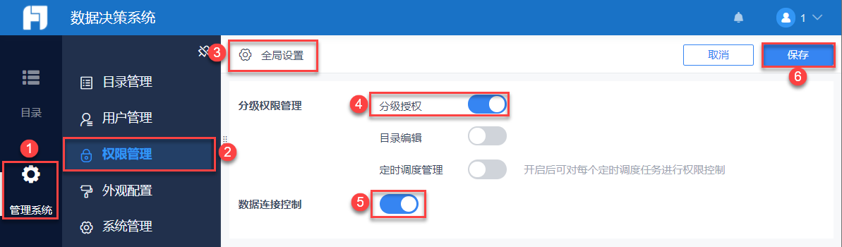

超级管理员登录数据决策系统,点击「管理系统>权限管理>全局设置」,开启「分级授权」按钮,开启「数据连接控制」按钮,点击「保存」。如下图所示:
注:如不开启「分级授权」,则无法分配「数据连接」的授权权限。

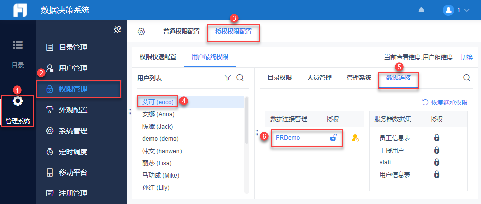

管理员登录数据决策系统,点击「管理系统>权限管理>授权权限配置」,选择权限载体「部门/角色/用户」,本示例选择用户 eoco。
选择「数据连接」Tab,为 eoco 配置数据连接「FRDemo」的「授权」权限,如下图所示:

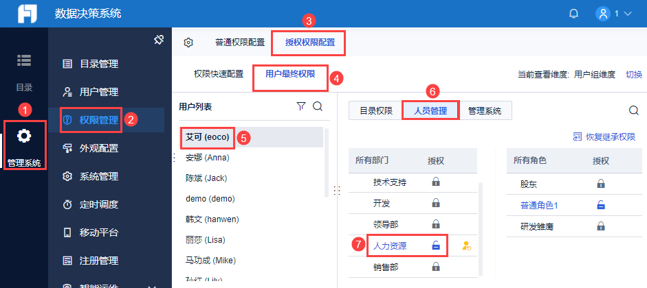

选择「人员管理」Tab,为 eoco 配置部门「人力资源」的「授权」权限,如下图所示:

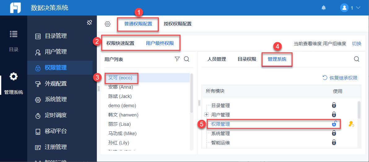

管理员登录数据决策系统,点击「管理系统>权限管理>普通权限配置」,选择权限载体「部门/角色/用户」,本示例选择用户 eoco。
选择「管理系统」Tab,为 eoco 配置模块「权限管理」的「使用」权限,如下图所示:

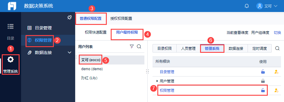

2.5 效果查看

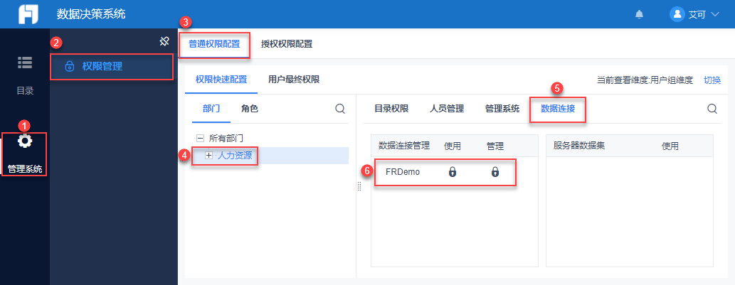

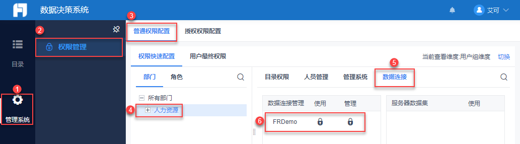

用户 eoco 登录数据决策系统,点击「管理系统>权限管理>普通权限配置」,可给部门「人力资源」分配数据连接「FRDemo」的使用权限。如下图所示:

3.1 开启数据连接控制

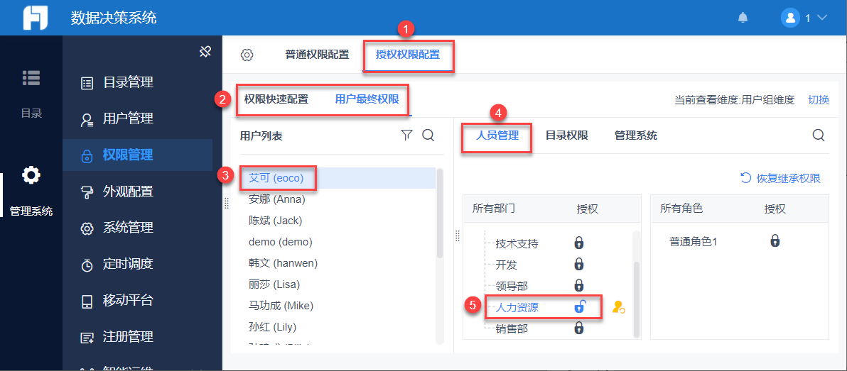

3.3 配置人员管理授权权限

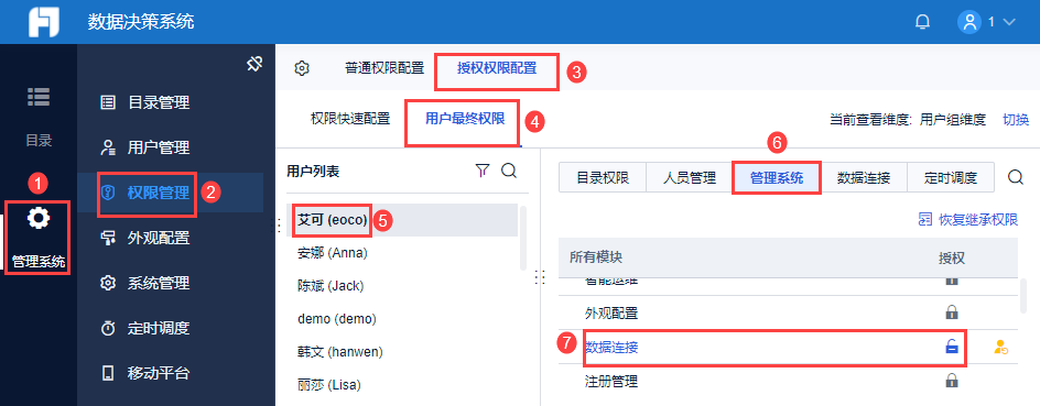

选择「管理系统」Tab,为 eoco 配置模块「数据连接」的「授权」权限,如下图所示:

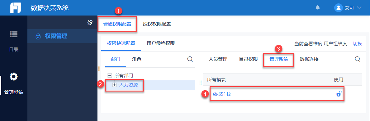

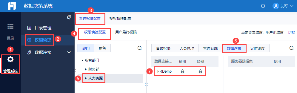

3.6 效果查看
用户 eoco 登录数据决策系统,点击「管理系统>权限管理>普通权限配置」,可给部门「人力资源」分配数据连接「FRDemo」的管理权限。如下图所示:
