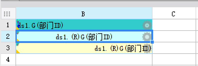

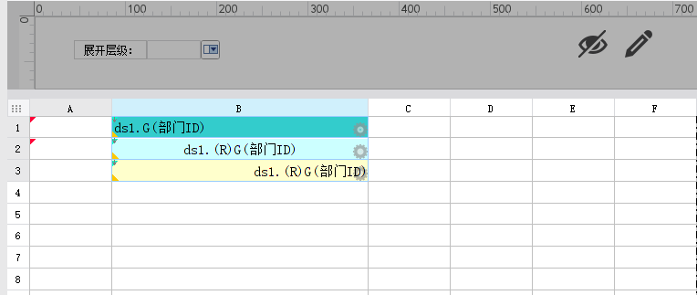

打开此模板是一个三层的树结构,如下图所示:
2.3 添加控件及条件属性
2.3.1 添加控件

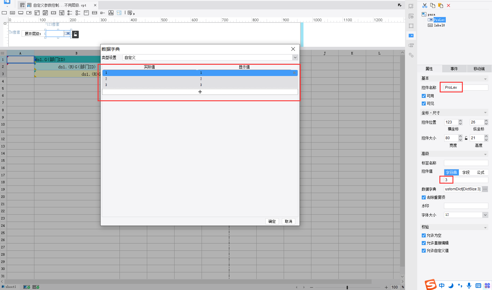

1、参数面板添加一个标签控件,控件值为展开层级;一个下拉框控件,控件名为ProLev,数据字典为自定义(根据组织树层级自定义,此组织树有3层,故数据字典为1,2,3),控件值默认为3(根据用户需求设置即可)。

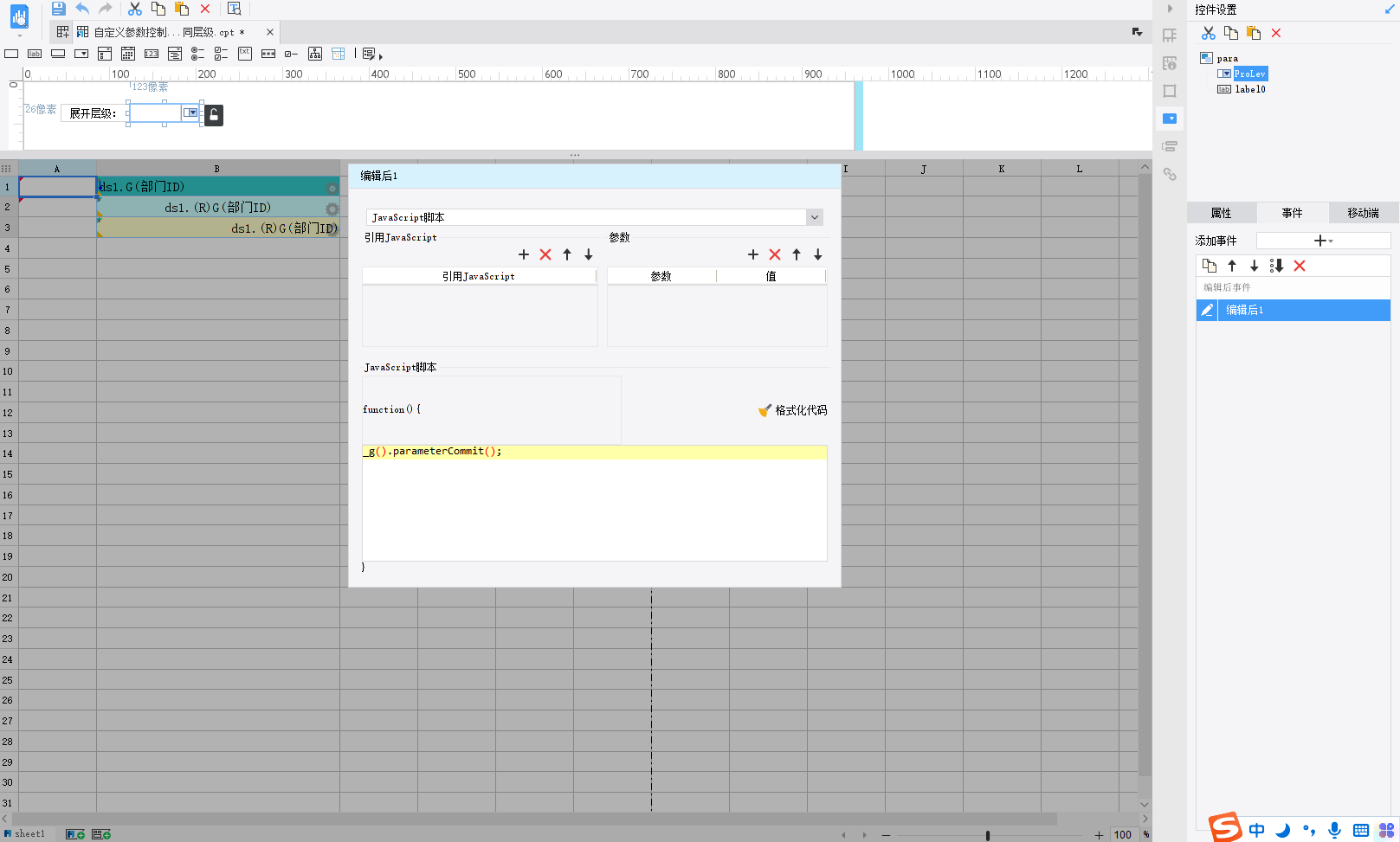

2、为下拉框控件ProLev添加编辑后的JS事件,实现无需点击查询按钮即可自动查询:_g().parameterCommit();
2.3.2 条件属性

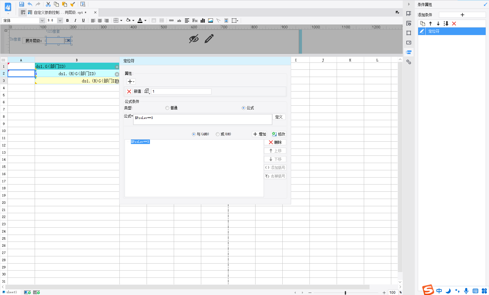

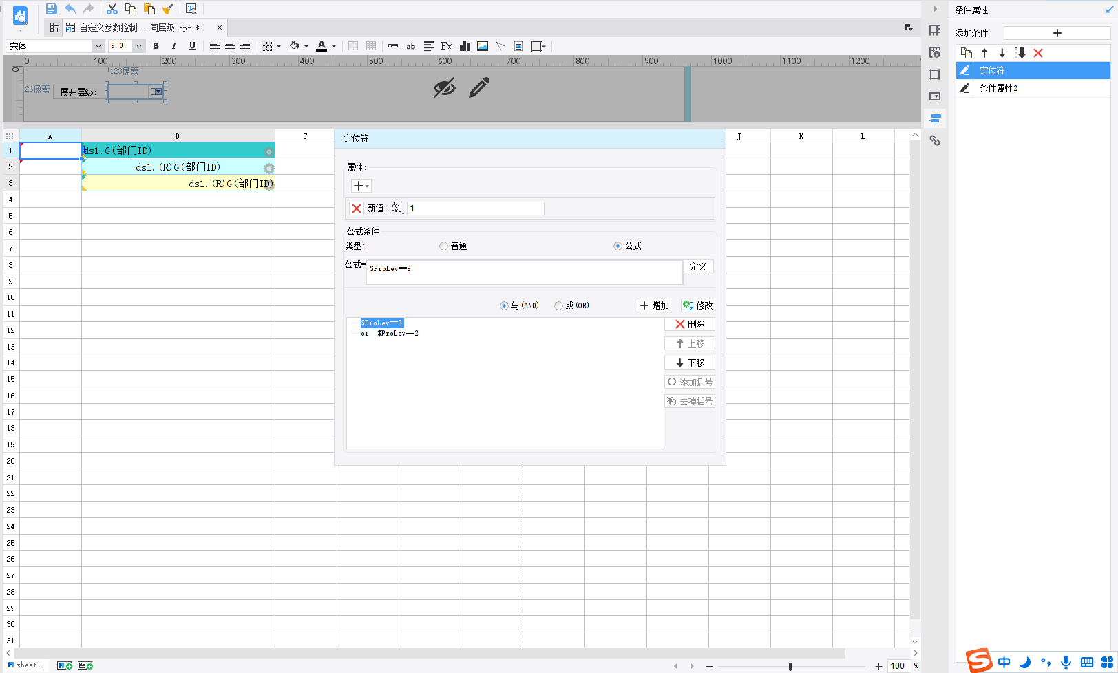

为A1单元格添加条件属性:当$ProLev==3 OR$ProLev==2时,A1插入新值:1。
为A2单元格添加条件属性:当$ProLev==3时,A2插入新值:1。
解释:当ProLev为2时,表示用户需展开至第2层,故向第一层添加定位符;
当ProLev为3时,表示用户需展开至第3层,故第一层、第二层都需添加定位符(当组织树层级更多时,以此类推)。

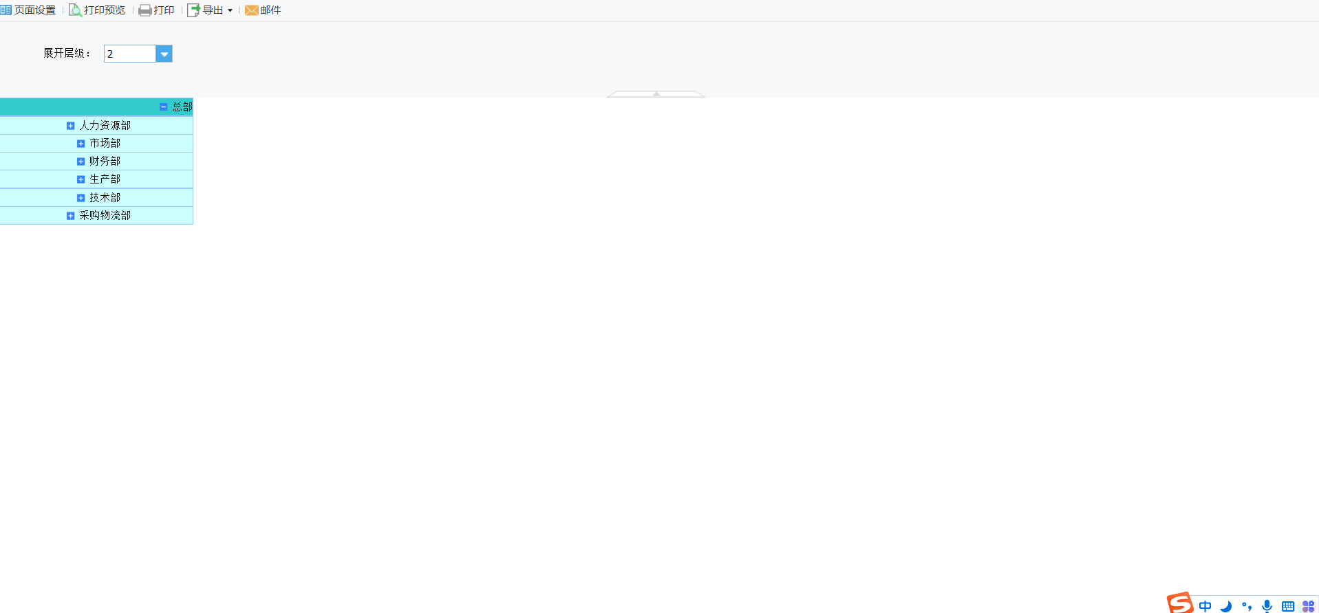

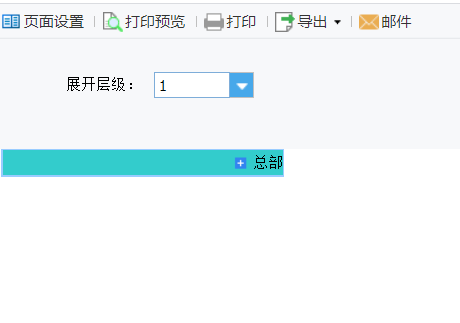

保存模板,点击「数据分析」,效果如下图所示:
展开层级分别选择 2和1 ,效果如下图:
