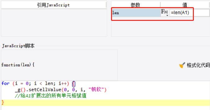

6)填报预览下,用单元格编号获取的单元格是一个具体的单元格,不会自动识别扩展场景。
比如 A1 扩展出 3 条数据,用 JS 给 A1 赋值时,就只是赋给第一条数据。此时可以用公式获取 A1 扩展出的数据个数,遍历执行相关方法。
示例如下,其中 len 参数为公式 len(A1) 的值。
for (i = 0; i < len; i++) {
_g().setCellValue(0, 0, i, "帆软")
//给A1扩展出的所有单元格赋值
