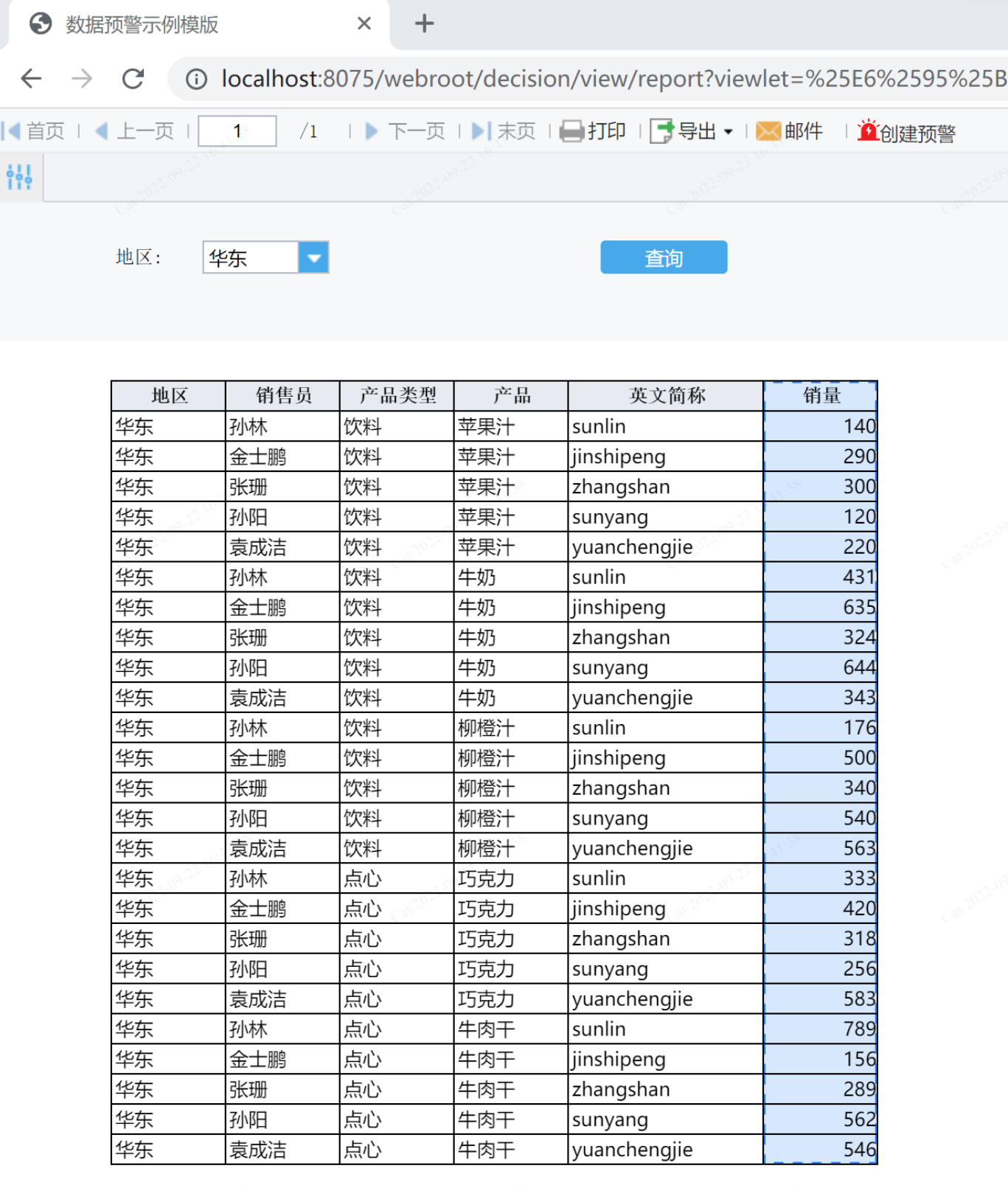

6)若希望对筛选后的数据进行预警,例如,希望实现当地区为华东时,销量低于 130 进行预警提示,实现步骤为:
添加模板参数或数据集参数,并在参数面板中添加控件,在控件中选择华东,点击查询,此时下方报表结果为地区为华东的结果
点击创建预警,选中此时的销量列,进行后续预警设置即可。
