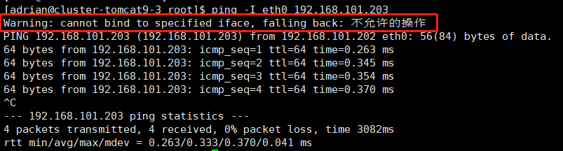

节点间使用命令:ping -I eth0 ip
其中 eth0 要换成本机的网卡, ip要换成节点管理页面显示的另一个节点的ip, 如下图:
命令执行后查看是否有警告信息,如下图:
出现该警告,则表示当前用户没有这个命令的权限,需要更换 root 用户来启动工程,或者更换有权限的用户来启动工程,最好就是 root 用户。如果是 root 用户执行 ping 命令仍然提示权限不足,可能是 java 没有网卡权限,需要给 java 命令赋权:
sudo setcap cap_net_raw=ep /usr/java/jdk1.8.0_102/bin/java
java 的路径换成实际的,然后重启。
