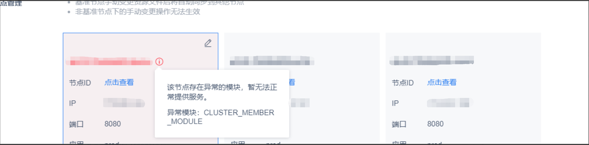

异常模块:CLUSTER_MEMBER_MODULE编辑
问题描述:
集群节点页面标红,报错为:该节点存在异常的模块,暂无法正常提供服务,异常模块:CLUSTER_MEMBER_MODULE,如下图所示:
排查步骤及解决方案:
可参考:集群节点标红异常模块CLUSTER_MEMBER_MODULE
