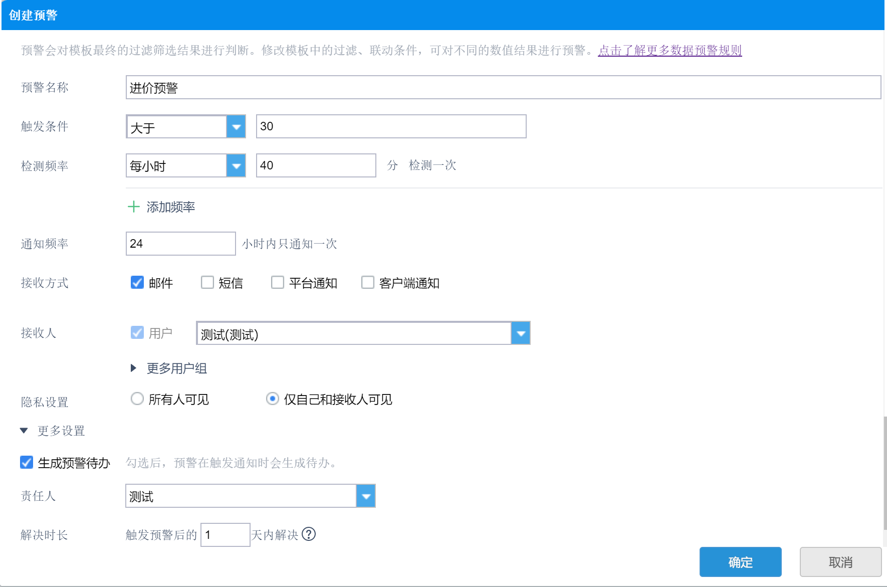

4)选择需要监控的数据列后,在「创建预警」弹出界面,设置预警任务的「触发条件」、「检测频率」、「通知频率」、「接受方式」、「隐私设置」、「接受人」、「待办责任人」和「解决时长」,点击确定」即创建成功,如下图所示:
2.3 效果预览
1)本文中示例设置的预警任务为:当进阶大于30时,每小时 40 点给接受人发送邮件。可前往用户绑定的收件邮箱查看预警邮件,如下图所示:

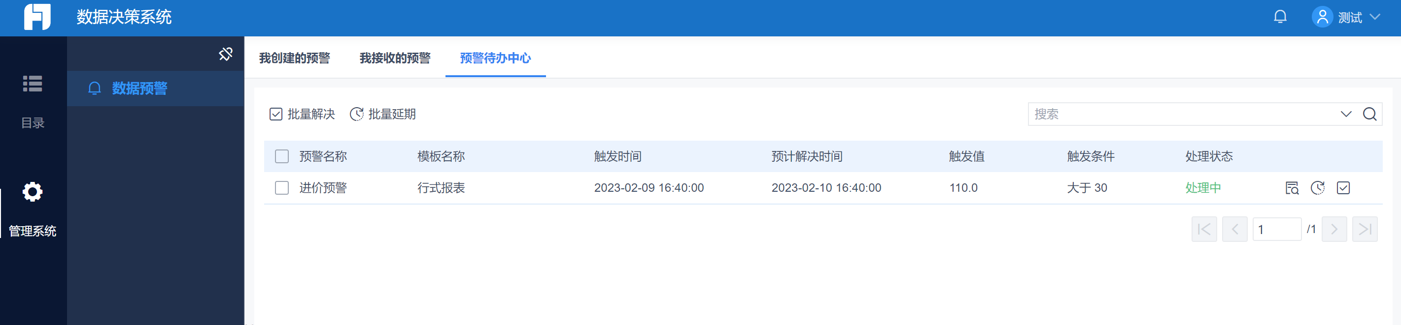

2)使用待办责任人账号登录数据决策系统,前往「预警待办中心」,可以看到相关待办任务,如下图所示:
3)使用任务创建者账号登录数据决策系统,前往「预警待办中心」,可以看到相关待办任务的处理状态,如下图所示:
