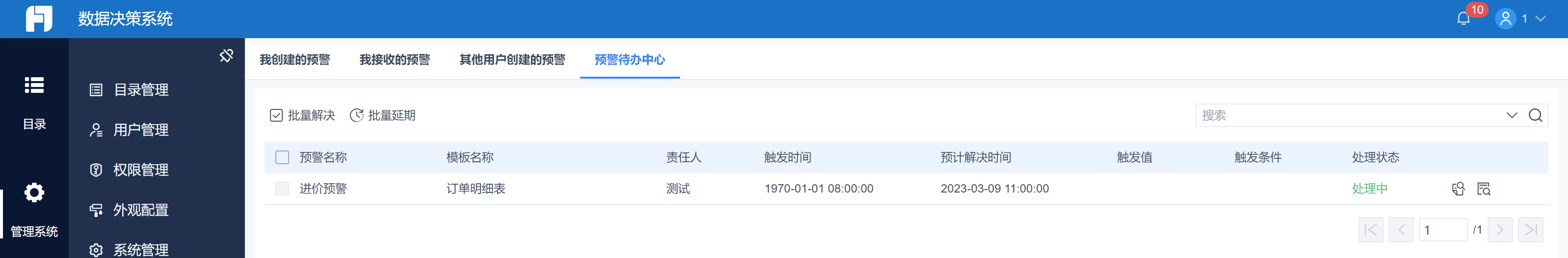

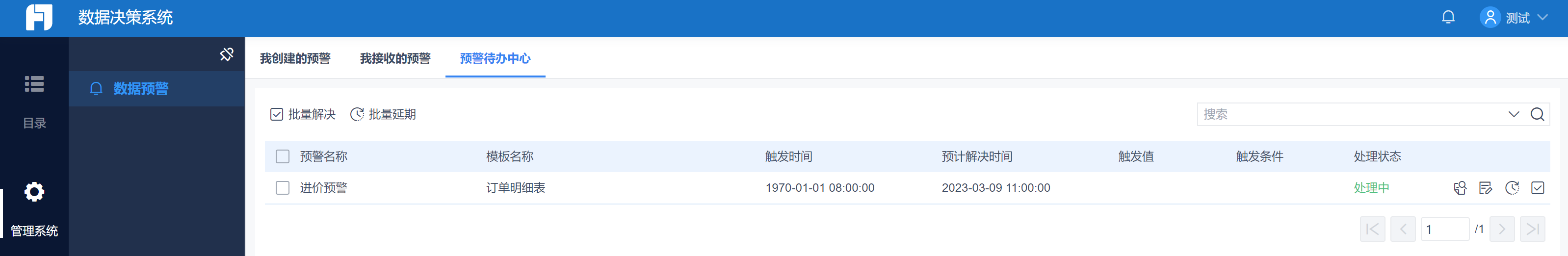

2)使用待办责任人账号登录数据决策系统,前往「预警待办中心」,可以看到相关待办任务,如下图所示:
3)使用任务创建者账号登录数据决策系统,前往「预警待办中心」,可以看到相关待办任务的处理状态,如下图所示:
