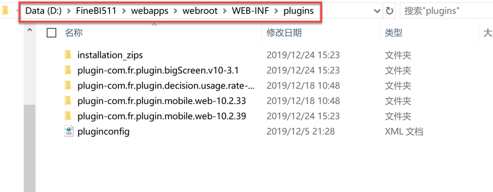

将 FineReport 安装目录%FR_HOME%\webroot\WEB-INF\plugins下的所有文件拷贝至 FineBI 目录%FineBI%\webroot\WEB-INF\plugins下,若有相同的文件,保留 BI 的不替换。如下图所示:

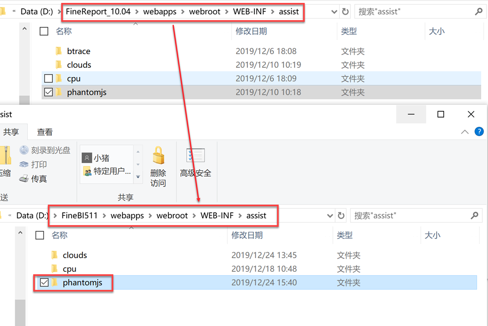

3.2.3 拷贝 FineReport 的 phantomjs 到 FineBI 对应目录
注:2020-04-26 及之后的 FineReport 版本不需要此步骤。
将 FineReport 目录%FR_HOME%\webroot\WEB-INF\assist下拷贝文件夹 phantomjs 至 FineBI 对应目录下,若不进行此操作,使用到 FineReport 的图表导出和定时调度中含有图表时,图表会无法显示。如下图所示:

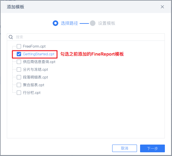

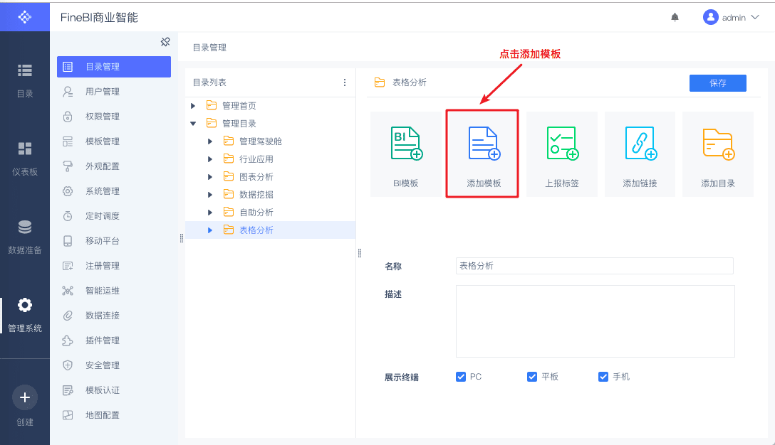

3)登录 FineBI 数据决策系统,在「管理系统>目录管理」中选择添加模板,如下图所示:
4)选择之前拷贝过去的报表模板,如下图所示:
5)点击下一步设置模板显示的名称、描述等,点击确定完成设置。如下图所示:
