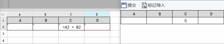

1.4 效果预览

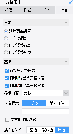

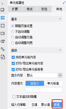

如图新建模板,A2:D2为导入区域,需要设置为纵向扩展。
公式所在的C2单元格需要设置插入行策略为原值。

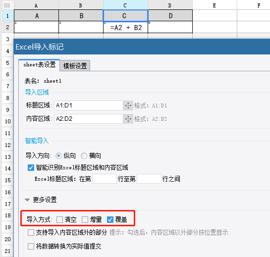

根据1.3实现思路的逻辑,需要计算的列,不能出现在Excel中(不存在或者标题不一致都行)。所以有两种处理方式:1、确保Excel中不存在C列;2、Excel中存在C列,则修改模板的C列,将其标题改为与Excel中C列不一致即可,比如加个空格。
2.3 设置标记导入
按照下图所示设置标记导入,需要注意导入方式需要为覆盖或者增量。

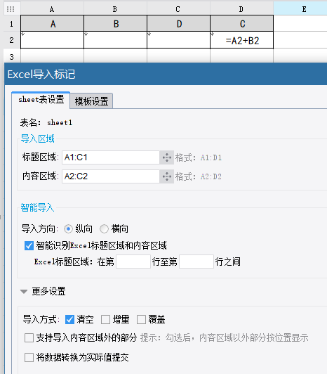

3.1 准备模板
如图新建模板,A2:C2为导入区域,需要设置为纵向扩展。
公式所在的D2单元格需要设置插入行策略为原值。
3.2 设置标记导入
因为计算公式存在于导入区域外,所以只需要在设置标记导入的内容区域时,不包括计算公式列即可。
此类场景下,导入方式没有限制,清空、增量、覆盖都可以。
