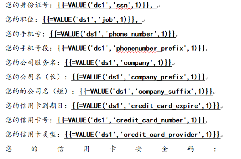

3.11 报告中使用 VALUE 公式性能变差
问题描述:
报告中使用大量的VALUE公式,预览时Word报告加载时间长,如下图所示:
解决方案:
将公式改为小写即可。
