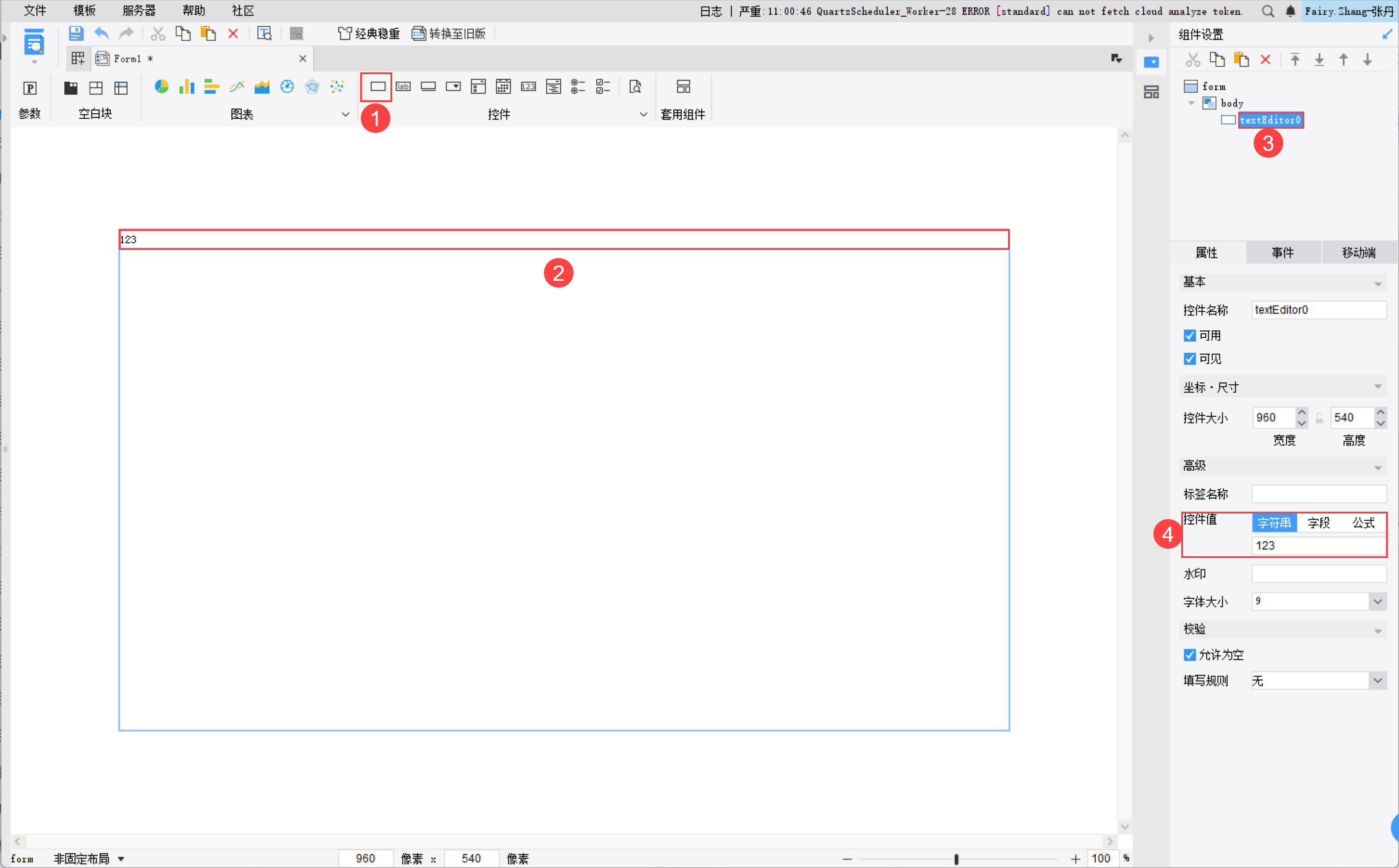

2.1.1 准备模板

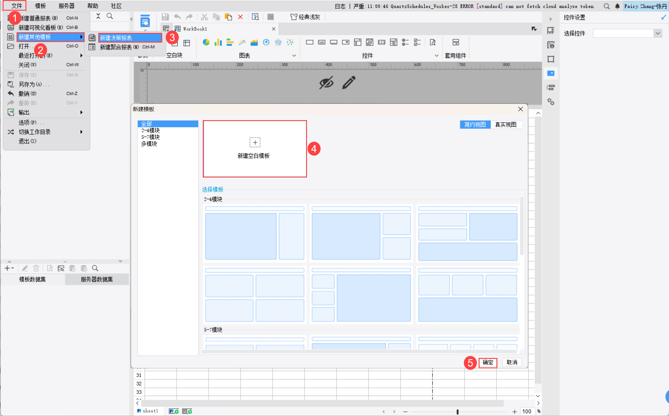

1)打开 FineReport 设计器,点击菜单栏「文件>新建其他模板>新建决策报表」。
2)选择「新建空白模板」,点击「确定」,如下图所示:
3)将控件中的「文本控件」拖入空白画布中,如下图所示:
2.1.2 功能说明

5.1 准备模板
1)打开 FineReport 设计器,点击菜单栏「文件>新建其他模板>新建决策报表」,点击「新建空白模板」,点击「确定」,如下图所示:
2)在决策报表中拖入一个「文本控件」,在右侧「属性设置」面板中选中「文本控件」,设置控件值为「字符串>123」,如下图所示:

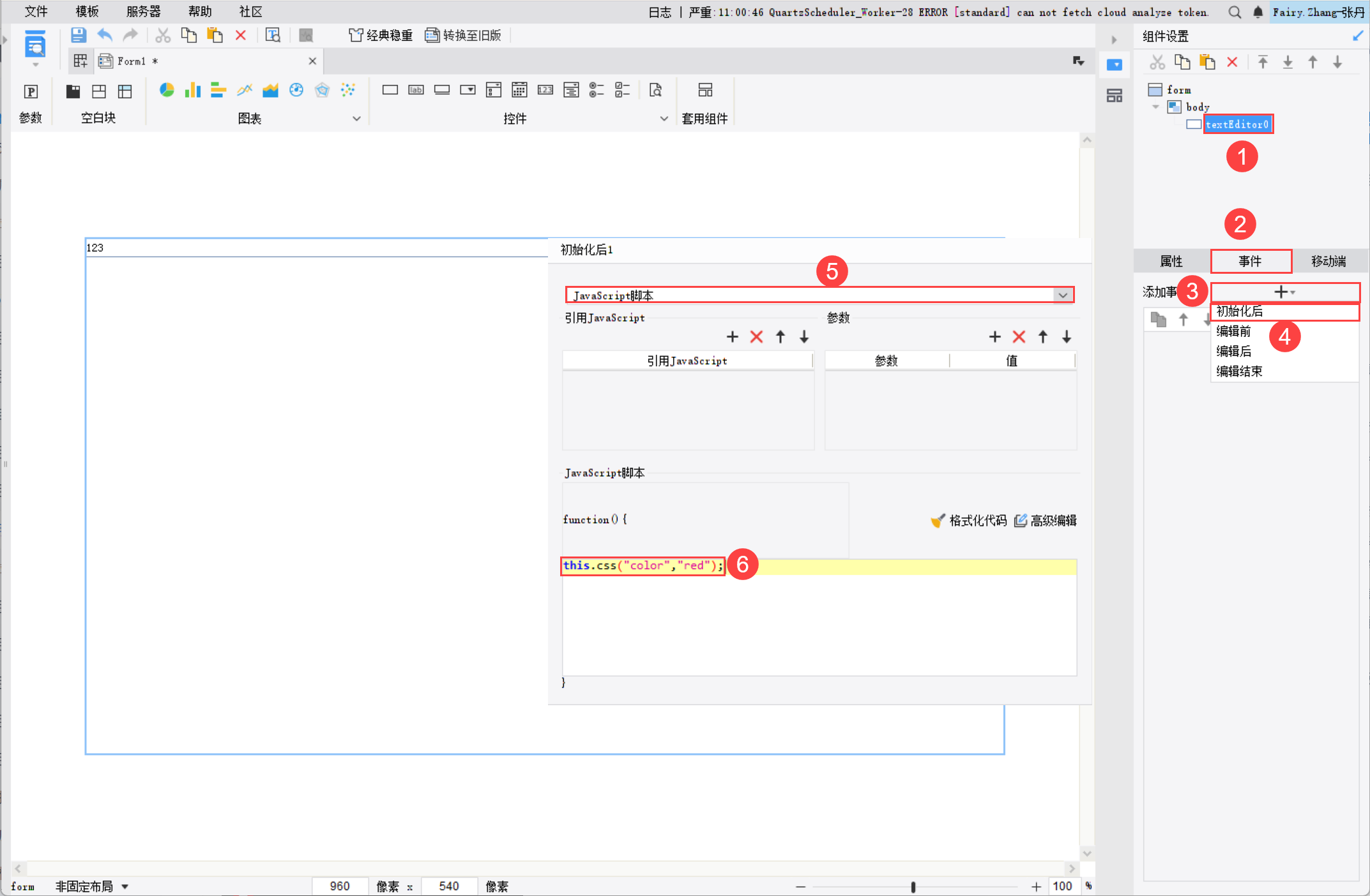

5.2 添加初始化后事件
1)在右侧「属性面板」中选中「文本控件」,点击「事件」,点击「+」,添加「初始化后」事件,如下图所示:
JavaScript 代码如下所示:
this.css("color","red");
2)其他两种修改控件颜色的 JavaScript 语句如下所示:
this.css("color","#00ff00");
this.css("color","rgb(0,0,255)");
