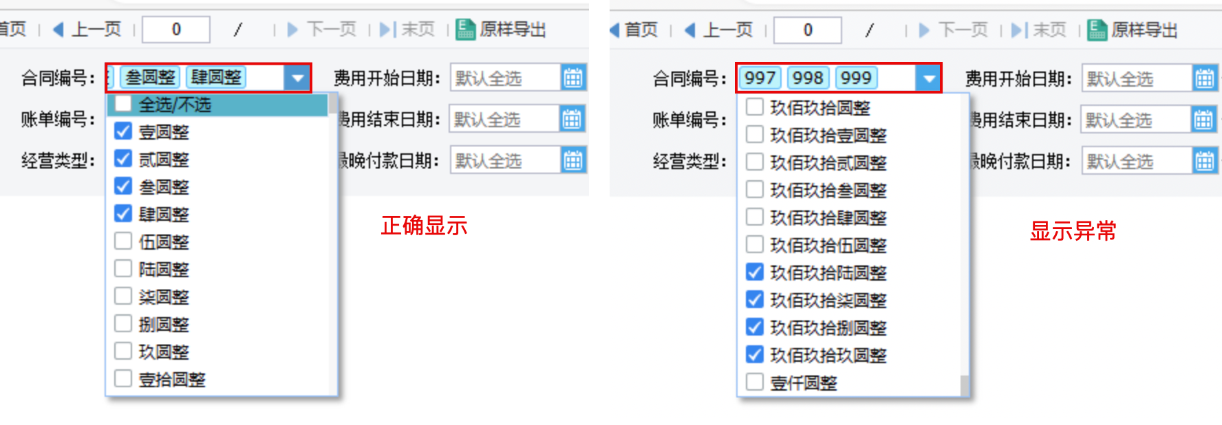

2.6 下拉框内选中的值显示异常
问题描述:
超链传数据字典中后置位的数据,编辑框内的值显示异常,如下图所示。
解决方案:
使用 SPLIT 函数代替 REPLACE 函数传参。
