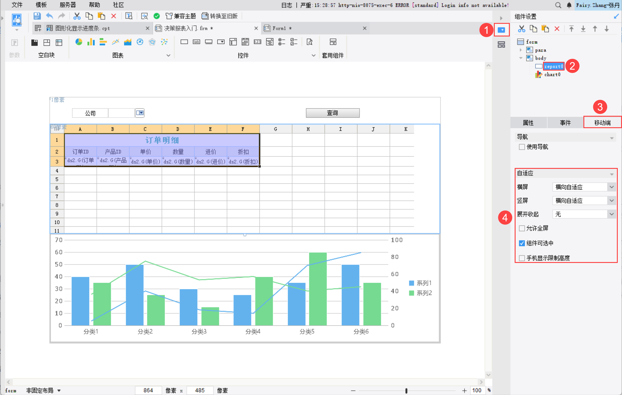

3.1 报表块
3.1.1 功能入口
点击右侧「组件设置>report0」,选择「移动端」,可看到「自适应」设置面板,如下图所示:
3.1.2 自适应
1)横屏、竖屏 的四种自适应方式同普通报表。
允许全屏 详情参见:[通用]组件全屏开关控制 。
组件可选中 详情参见:[通用]组件选中激活 。
手机显示限制高度 详情参见:[通用]组件显示限制高度 。
2)展开收起 分为「无」和「自定义」,默认为「无」。
「自定义」的设置界面如下图所示:
具体设置项的说明如下表所示:
设置项
说明
行号显示按钮支持设置从第N行开始收起
展开收起按钮
显示按钮支持设置是否在标题右侧显示按钮
按钮颜色支持设置按钮颜色
收起时文字提示支持设置收起时文字提示内容
展开时文字提示支持设置展开时文字提示内容
默认状态支持设置默认状态:收起或展开
3)展开收起 选择「自定义」,具体设置如下图所示:

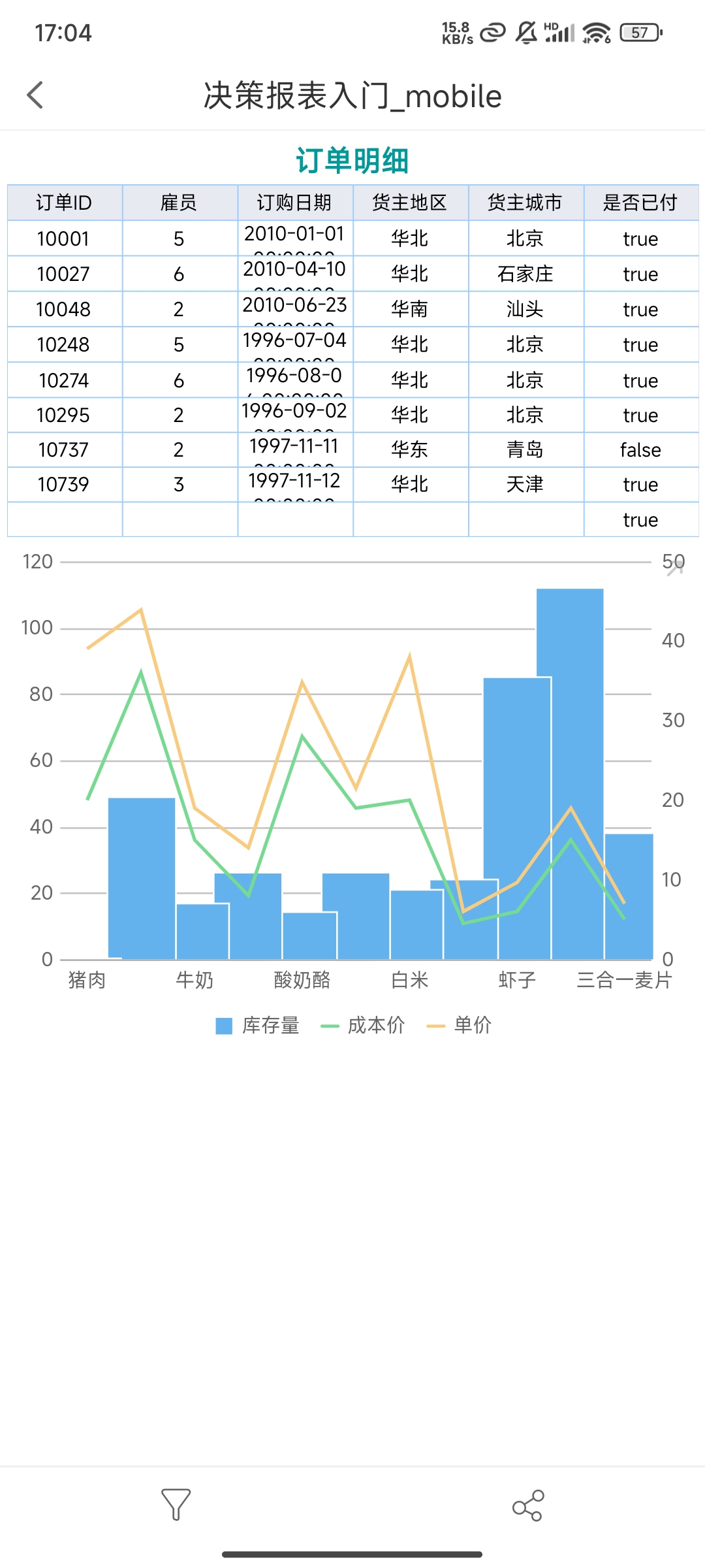

4)移动端效果预览,以 App 为例,如下图所示:

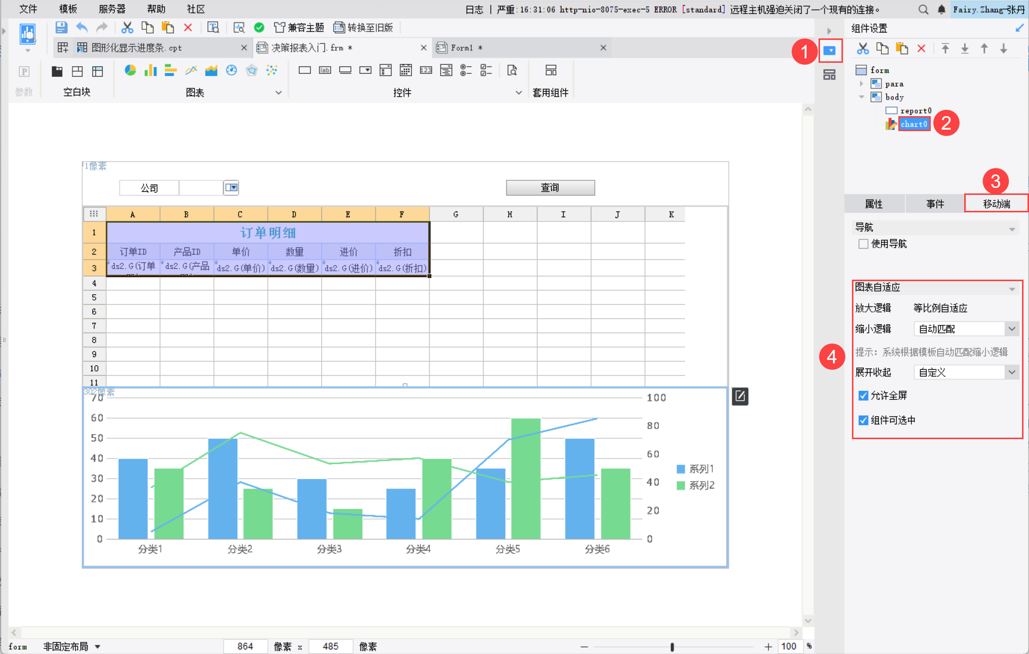

3.2 图表
3.2.1 功能入口
点击右侧「组件设置>chart0」,选择「移动端」,可看到「图表自适应」设置面板,如下图所示:
3.2.2 图表自适应
1)允许全屏 详情参见:[通用]组件全屏开关控制 。
2)放大逻辑 固定为「等比例自适应」。
3)缩小逻辑 分为「自动匹配」、「等面积自适应」、「等比例自适应」三种,默认选择「自动匹配」。
  • 自动匹配:系统根据模板自动匹配缩小逻辑。
  • 等面积自适应:保持面积相等,横向压缩,纵向放大,最大高度为屏幕显示区域的 80% 。
  • 等比例自适应:保持宽高比例不变,等比例自适应。
4)展开收起 和 报表块 的 展开收起 一样分为「无」和「自定义」,默认为「无」。
「自定义」的设置界面与 报表块「移动端>自适应>展开收起>自定义」相比,少了「行号>显示按钮>第N行开始收起」,其余设置项相同,如下图所示:
5)缩小逻辑  选择「等面积自适应」,其余保持默认,具体设置如下图所示:
6)移动端效果预览,以 App 为例,如下图所示:

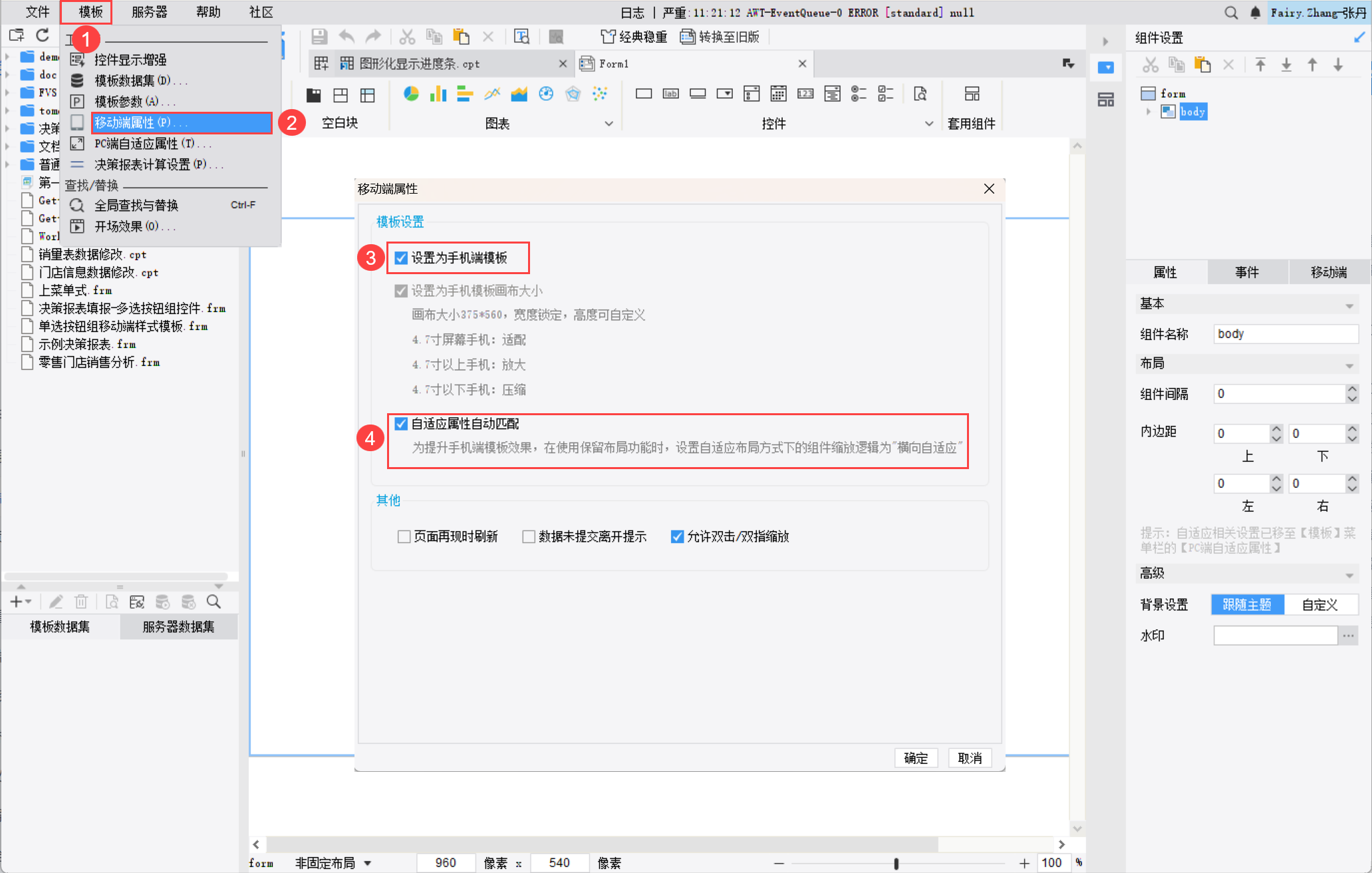

3.3 模板整体
3.3.1 功能入口
在决策报表中,点击菜单栏「模板>移动端属性」,勾选「设置为手机端模板」时,默认勾选「自适应属性自动匹配」。
3.3.2 效果预览
以 App 为例,如下图所示:
