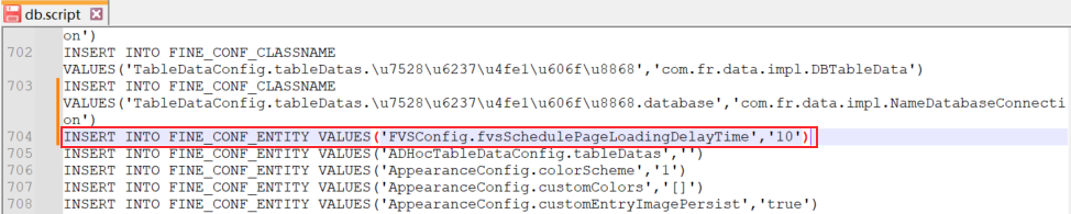

例如将渲染时间修改为 10s ,操作步骤如下:
1)找到 %FR_HOME%\webroot\WEB-INF\embed\finedb 路径下的 db.script 文件,打开文件。
2)Ctrl+F 搜索 FINE_CONF_ENTITY ,添加语句:INSERT INTO FINE_CONF_ENTITY VALUES('FVSConfig.fvsSchedulePageLoadingDelayTime','10')
注:此处时间单位为秒,默认渲染时间为 2s 。修改的值可根据模板预览时的实际加载时间估计。
3)保存文件,重启工程生效。
