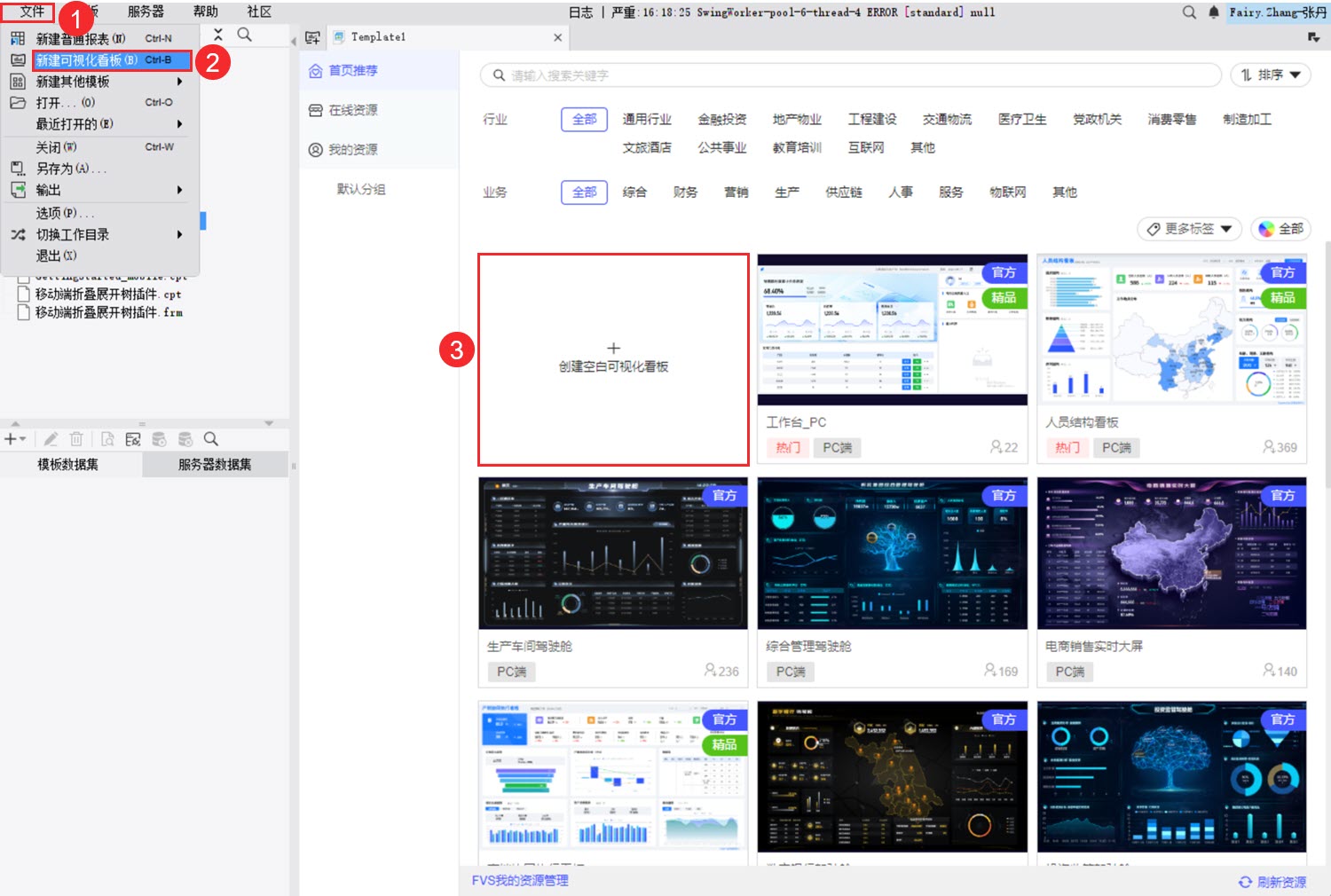

1)点击菜单栏「文件>新建可视化看板」,点击「创建空白可视化看板」,如下图所示:

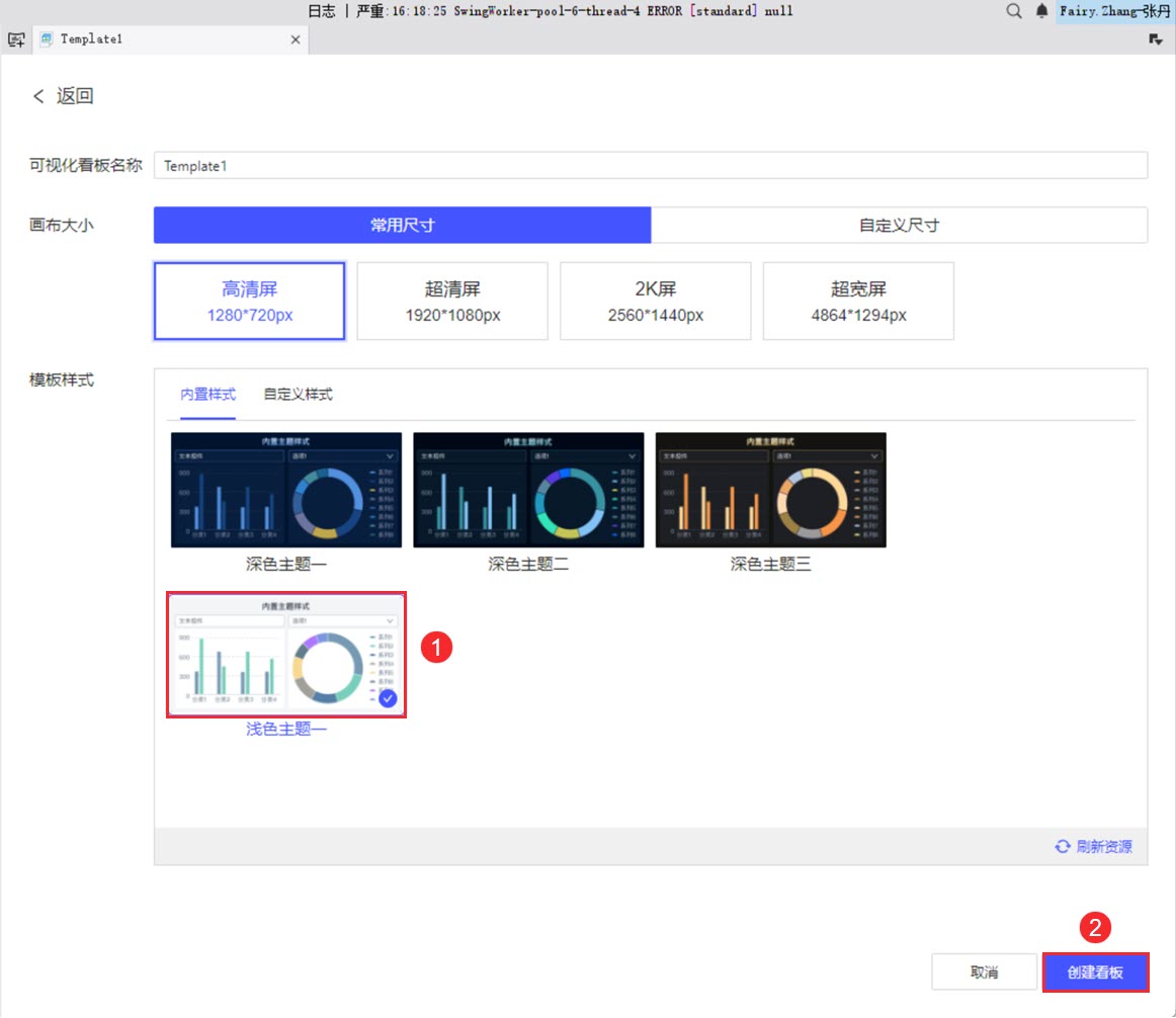

2)选择「浅色主题一」,点击「创建看板」,如下图所示:

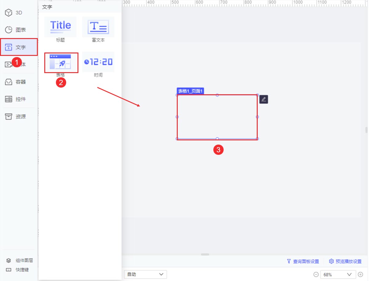

3)点击组件列表栏的「文字」,将表格组件拖入空白画布中,如下图所示:

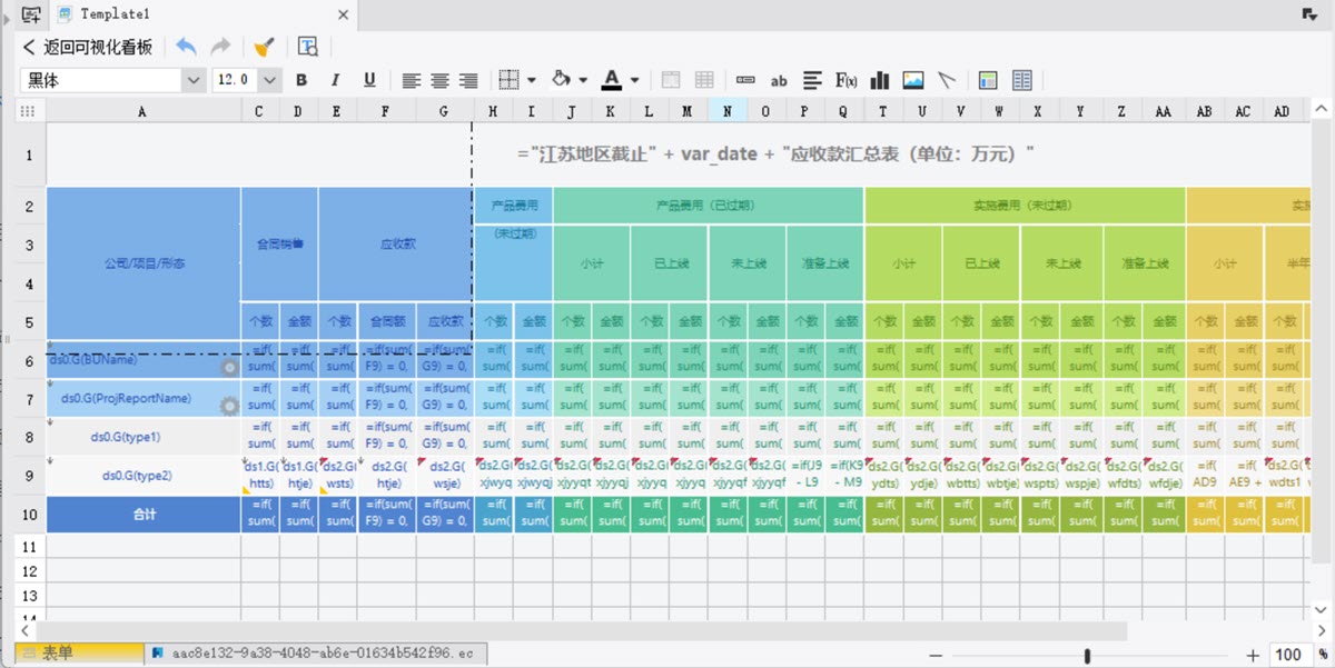

5)打开%FR_HOME%\webroot\WEB-INF\reportlets\demo\basic\复杂折叠树.cpt,复制报表内容至刚刚进入编辑状态的表格,如下图所示:

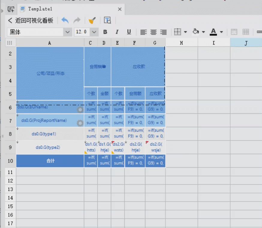

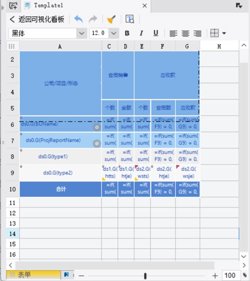

6)删除 H-AI 列,表格内容则如下图所示:

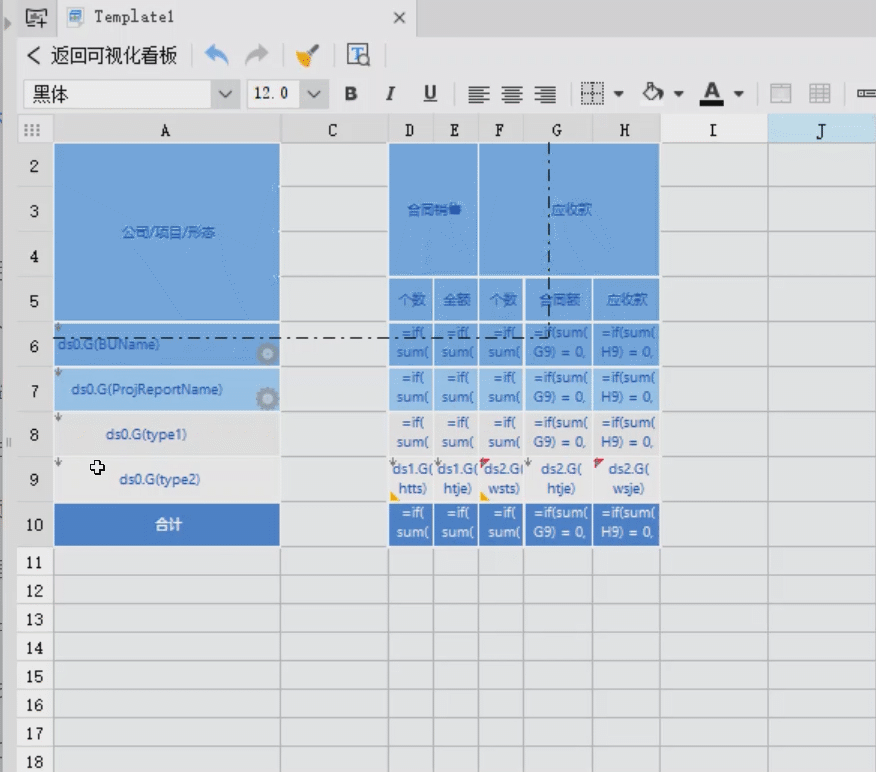

1)选中 C 列,单击鼠标右键,选择「插入列」,则新增一列空白列为新的 C 列,如下图所示:
2)用格式刷修改 C 列单元格格式,如下图所示:

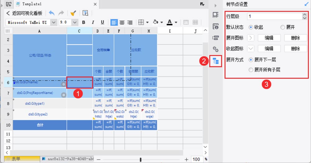

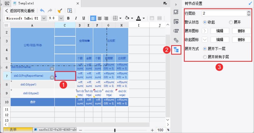

1)选中 C6 单元格, 点击右侧的「树节点设置」,行层级为「1」,默认状态为「收起」,展开、收起图标为「默认图标」,展开方式为「展开下一层」,如下图所示:
2)选中 C7 单元格点击右侧的「树节点设置」,行层级为 「2」,默认状态为「收起」,展开、收起图标为「默认图标」,展开方式为「展开下一层」,如下图所示:

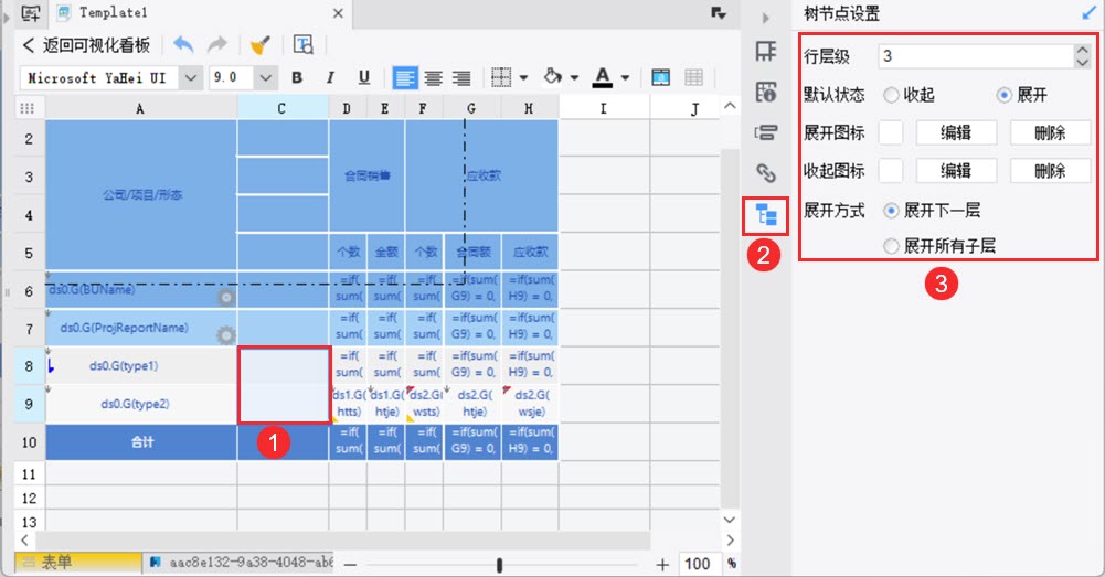

3)选中 C8、C9 单元格,点击右侧的「树节点设置」,行层级为 「3」,默认状态为「展开」,删除展开、收起图标,展开方式为「展开下一层」,如下图所示:

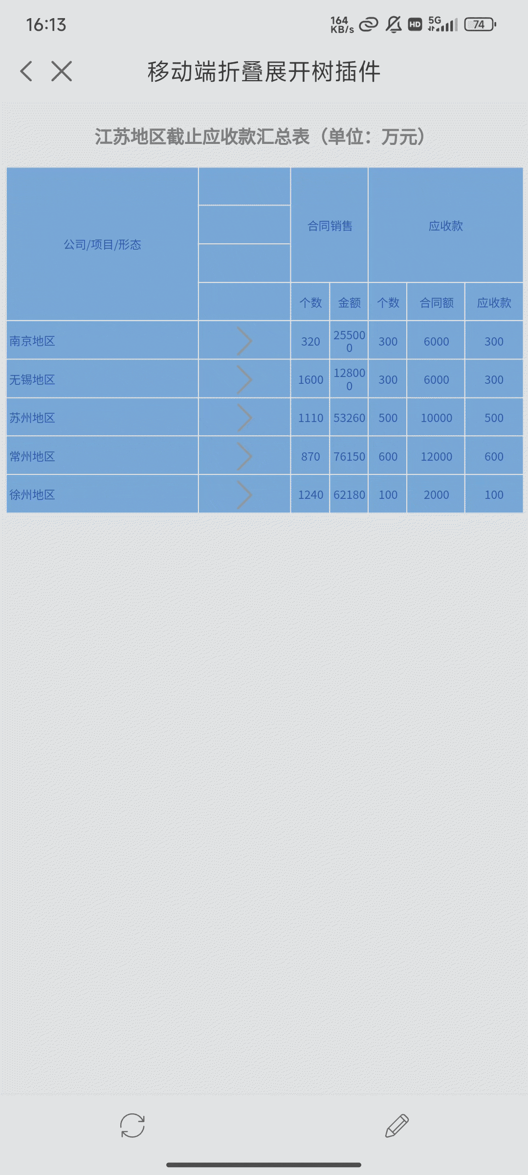

移动端预览模板,以 App 为例 ,效果如 1.2 节所示。
