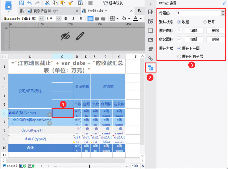

插件安装后,在「普通报表」或「决策报表>报表块」或「FVS> 表格组件」中,右侧属性面板新增「树节点设置」,如下图所示:
各设置项说明及注意事项如下表所示:
| 设置项 | 说明 | 注意事项 |
| 行层级 | 支持设置单元格行层级,数字由小到大,层级由高到低
| 默认状态 | 支持设置折叠展开树默认状态,默认为「收起」
展开图标 收起图标 | 支持设置展开收起图标,支持删除图标
| 展开方式 |
选择此方式,预览点击展开时,只展开下一层的内容
选择此方式,预览点击展开时,会展开低于该层级的所有子层级内容;同时还支持设置收起后保留当前层级下xx子层 | 「展开下一层」就是逐层展开,但是当层数多且数据多时,可以使用「展开所有子层」,简化展开操作 |

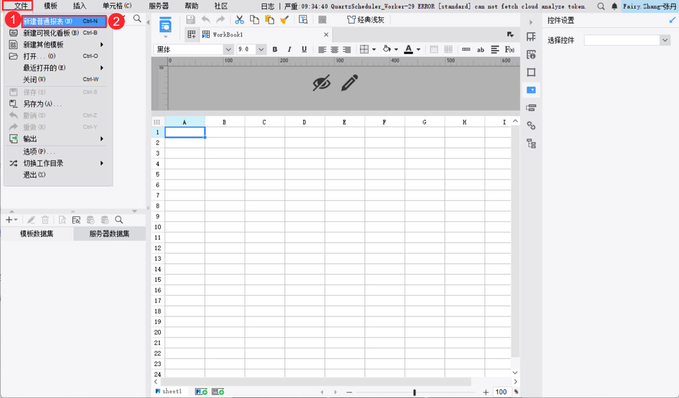

3.1 准备模板
1)点击菜单栏「文件>新建普通报表」,如下图所示:

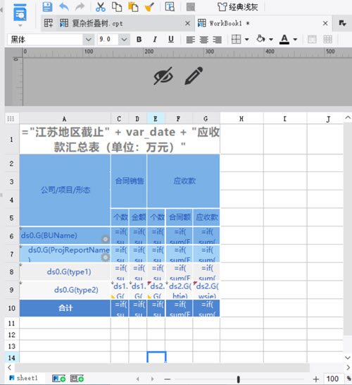

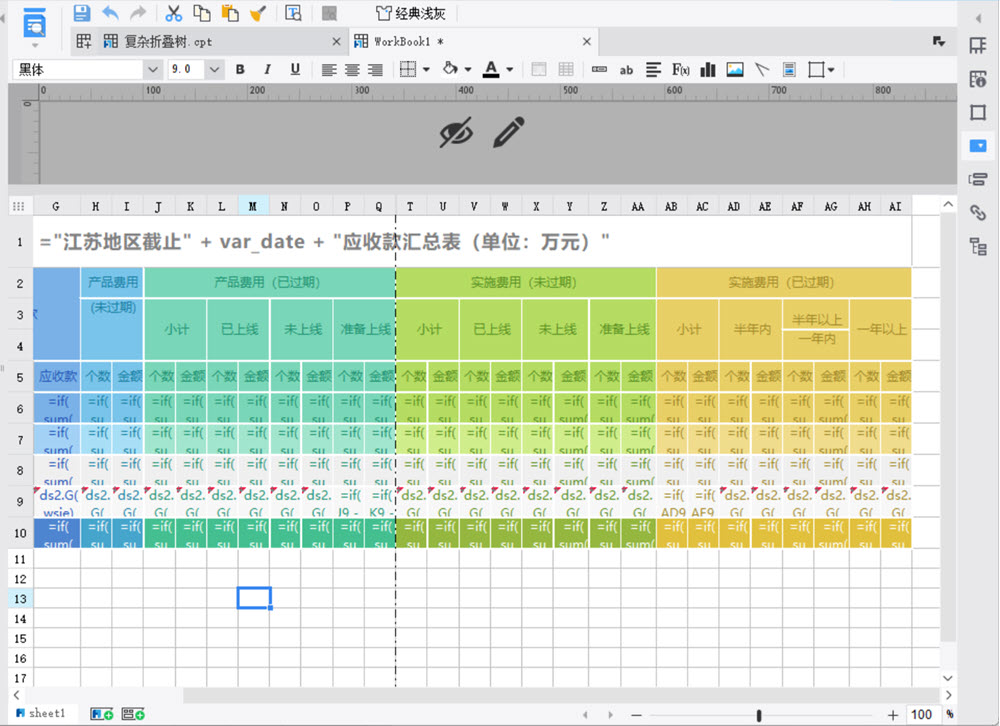

2)打开%FR_HOME%\webroot\WEB-INF\reportlets\demo\basic\复杂折叠树.cpt,复制报表内容至刚刚新建的模板,如下图所示:
3)删除 H-AI 列,表格内容则如下图所示:

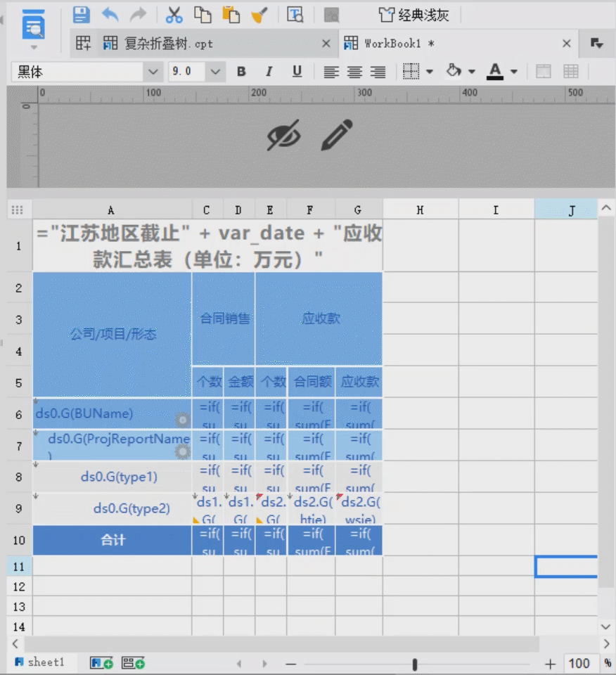

3.2 新增按钮列
1)选中 C 列,单击鼠标右键,选择「插入列」,则新增一列空白列为新的 C 列,如下图所示:
2)用格式刷修改 C 列单元格格式,如下图所示:
3.3 设置折叠展开树

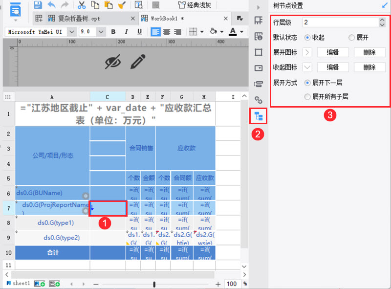

1)选中 C6 单元格, 点击右侧的「树节点设置」,行层级为「1」,默认状态为「收起」,展开、收起图标为「默认图标」,展开方式为「展开下一层」,如下图所示:
2)选中 C7 单元格,点击右侧的「树节点设置」,行层级为 「2」,默认状态为「收起」,展开、收起图标为「默认图标」,展开方式为「展开下一层」,如下图所示:

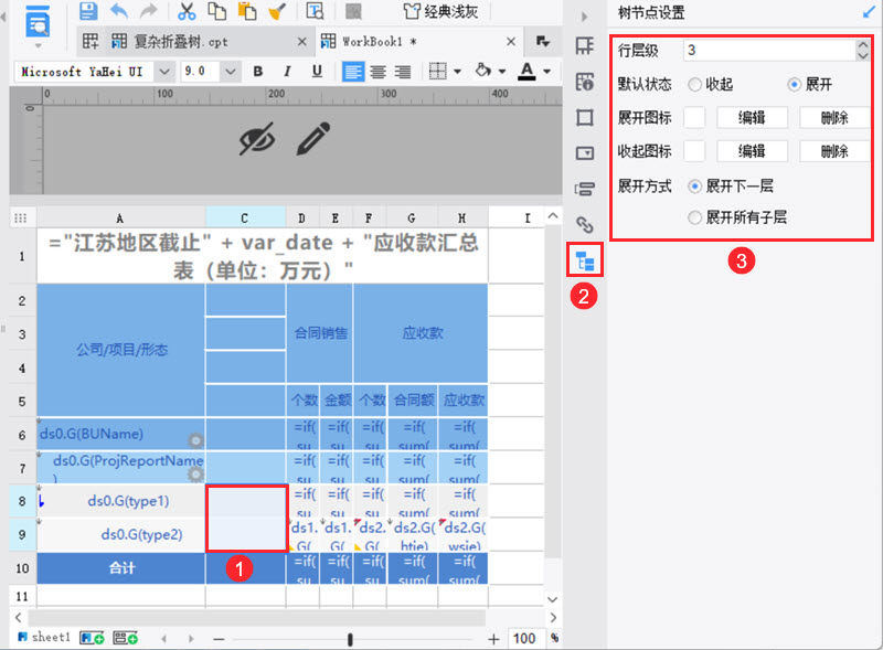

3)选中 C8、C9 单元格,点击右侧的「树节点设置」,行层级为 「3」,默认状态为「展开」,删除展开、收起图标,展开方式为「展开下一层」,如下图所示:

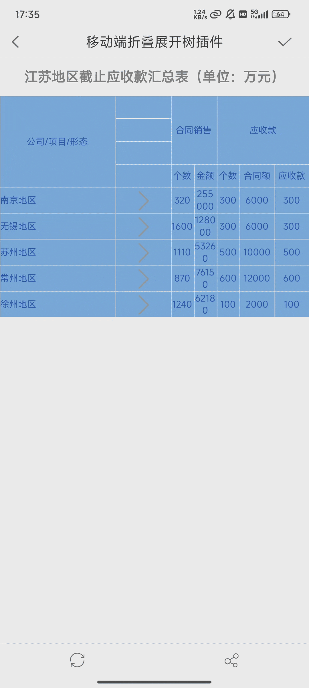

3.4 效果预览
移动端预览模板,以 App 为例 ,效果如 1.2 节所示。

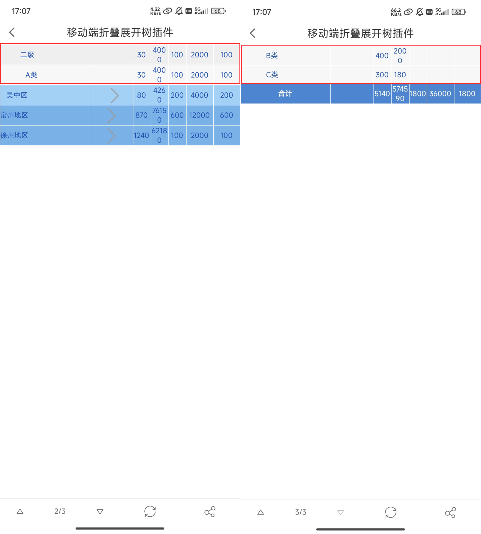

用普通报表制作此模板,移动端预览时,会强制分页,部分数据自动展开。
例如,模板预览时,分 3 页展示,第 2 页、第 3 页部分数据默认展开,如下图所示:

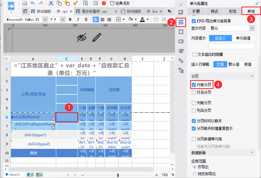

方案一:行层级为「1」的单元格设置行前分页,即 A6-H6 任意一个单元格设置行前分页均可。
例如,C6 单元格设置行前分页,如下图所示:

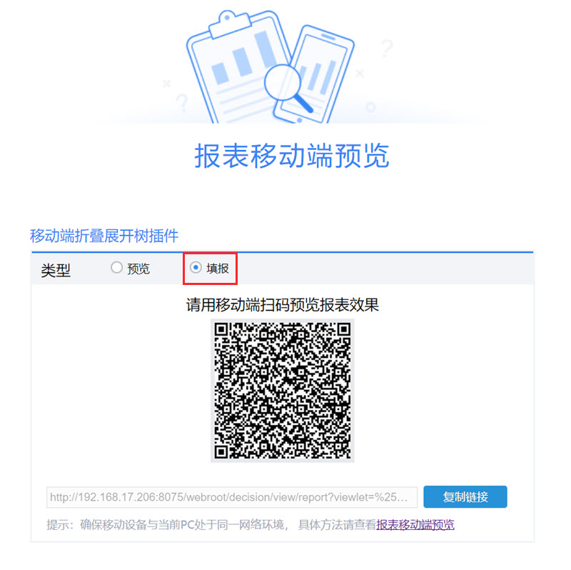

方案二:移动端预览类型选择「填报」。如下图所示:

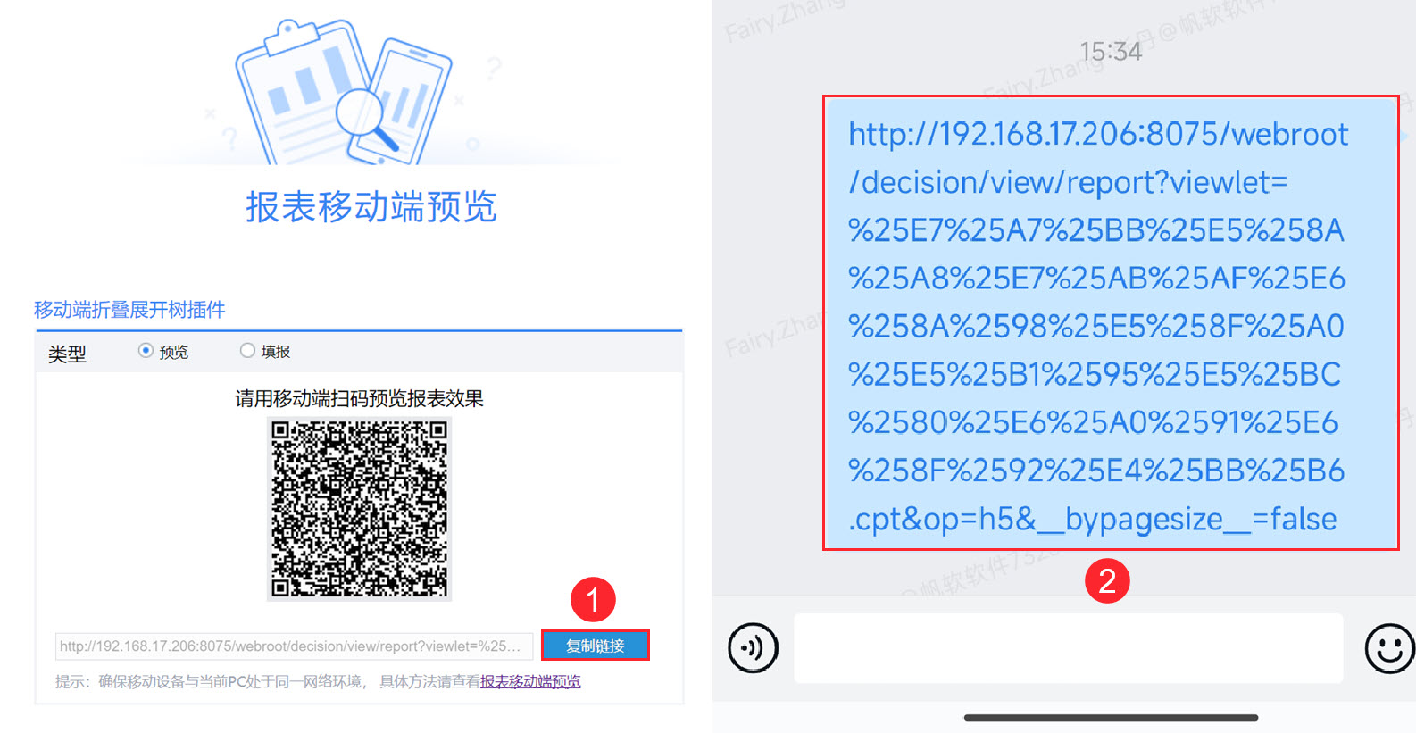

方案三:复制 URL 链接,添加强制不分页的参数 &__bypagesize__=false ,在移动端点击 URL 链接预览。如下图所示:
