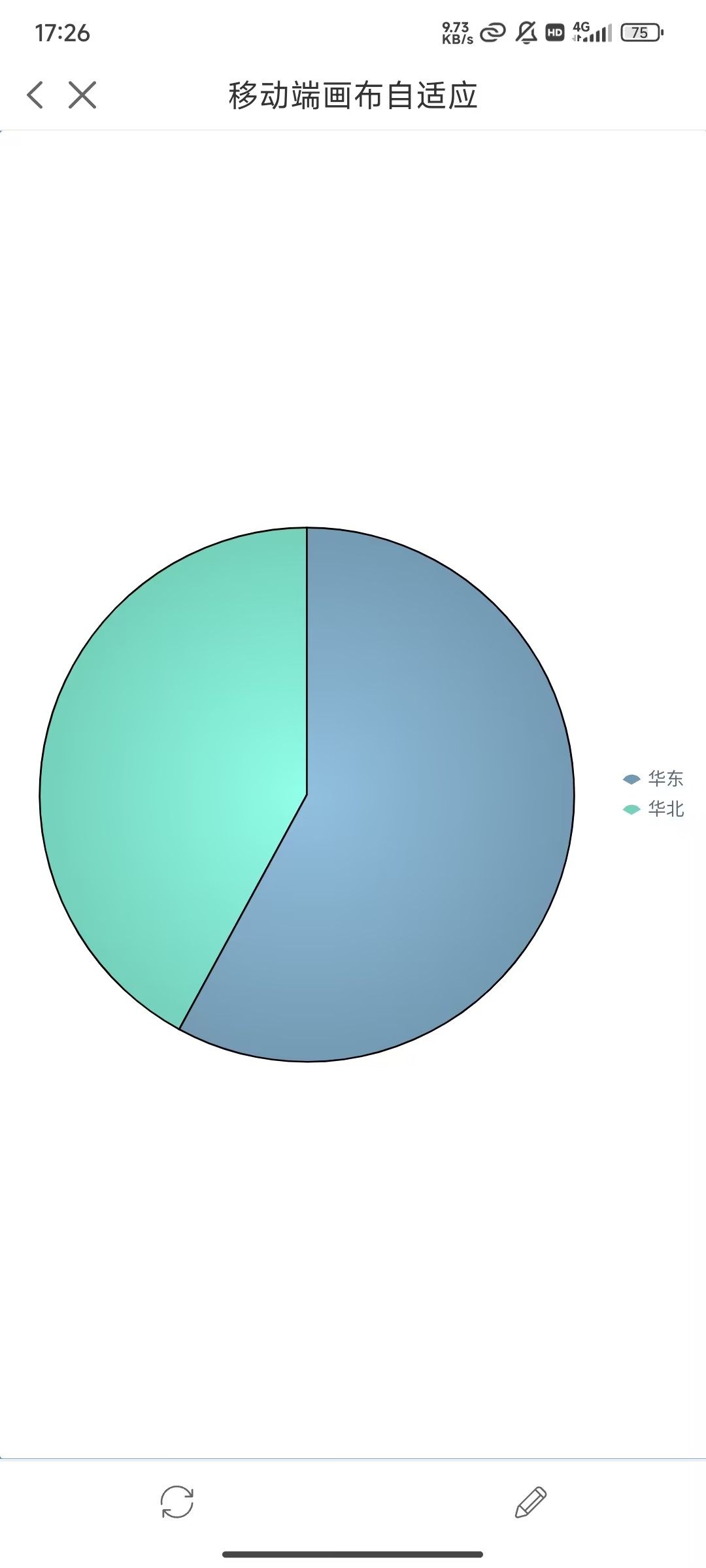

4.1.1 准备模板
点击下载准备模板:移动端画布自适应.fvs
为方便清晰展示,此模板页面设置为蓝色,画布大小为 375*600 ,饼图组件背景设置为白色,铺满整个画布。
画布自适应 功能入口、PC 端效果详情参见:FVS可视化看板画布自适应
4.1.2 自适应
FVS 可视化看板移动端保留布局时,画布自适应的五种自适应方式:自动、高度铺满、宽度铺满、双向铺满、无,对整个模板所有分页生效。
注: FVS 可视化看板移动端重布局时,画布自适应设置不生效。组件大小会按照画布尺寸重新计算,组件布局继承模板画布中从左至右、从上到下的组件/组合顺序,图层重叠时按照从顶层至底层的顺序进行展示。

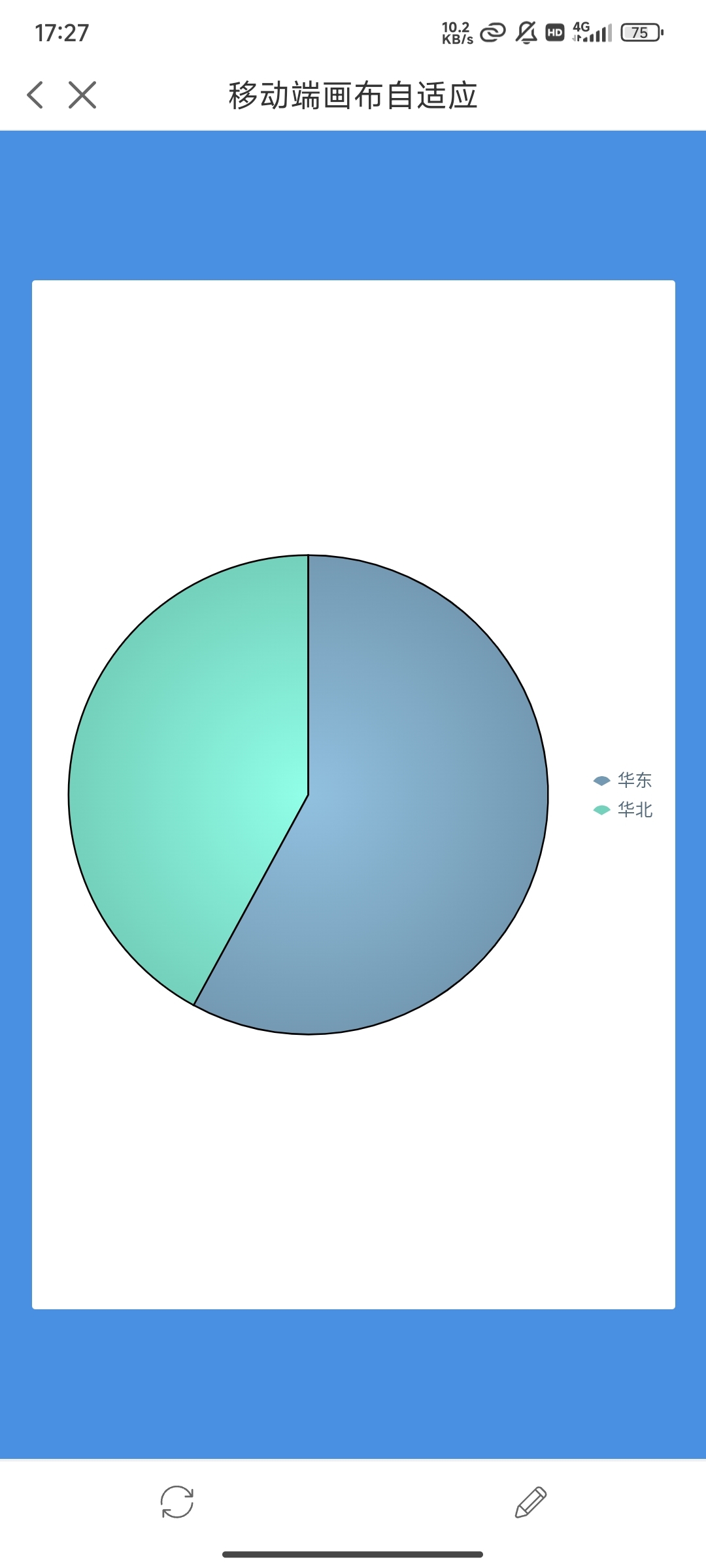

  • 自动:画布等比例自适应后保持一屏展示,会存在某一个方向两边留白,如下图所示:
  • 高度铺满:画布纵向铺满屏幕,横向等比例缩放。若横向小于屏幕宽度,则左右两边留白;若横向大于屏幕宽度,超出部分可左右滑动查看。如下图所示:

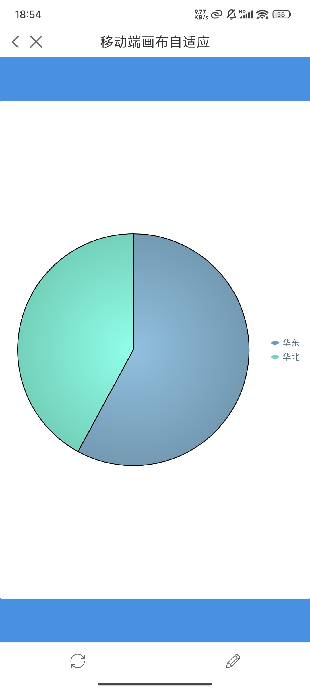

  • 宽度铺满:画布横向铺满屏幕,纵向等比例缩放。若纵向小于屏幕高度,则上下两边留白;若纵向大于屏幕高度,超出部分可上下滑动查看。如下图所示:

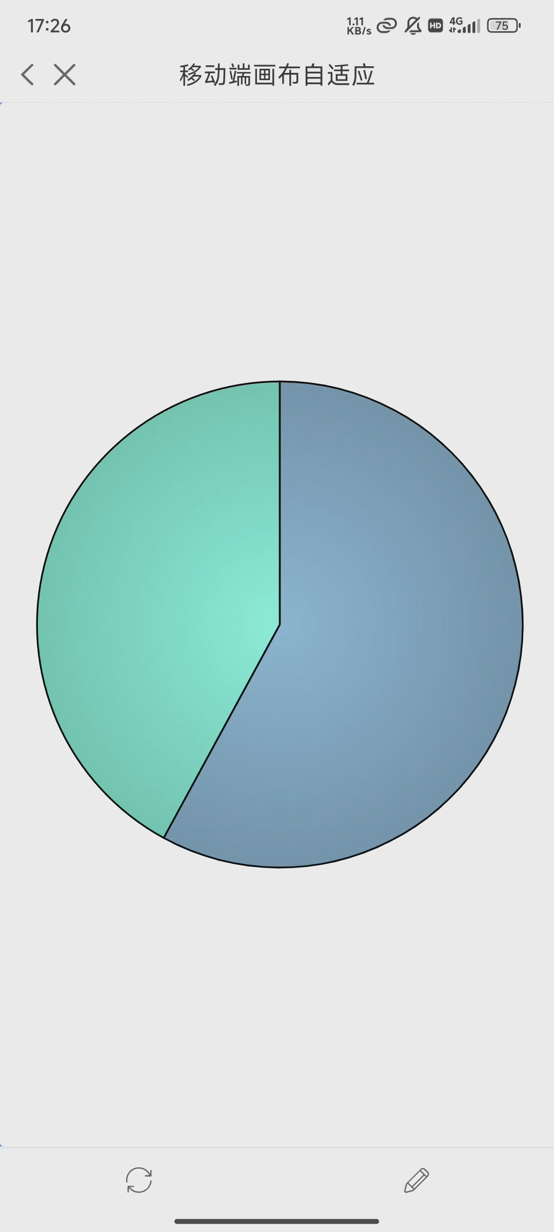

  • 双向铺满:画布横向、纵向均铺满屏幕。如下图所示:
  • 无:画布保持设计器中设置的大小,不自适应。如下图所示:

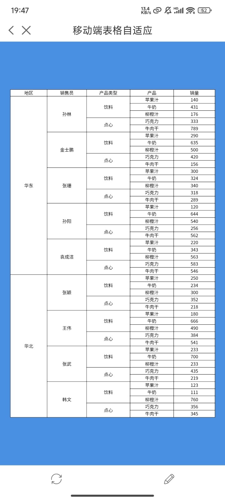

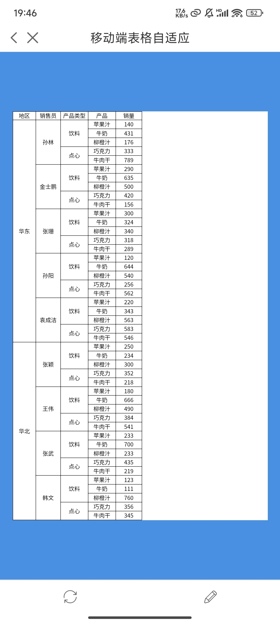

4.2 表格内容自适应
4.2.1 准备模板
点击下载准备模板:移动端表格自适应.fvs
为方便清晰展示,此模板移动端设置为保留布局,画布自适应设置为「无」,页面设置为蓝色,画布大小为 375*600 ,表格组件背景设置为白色,铺满整个画布。
注:FVS 可视化看板移动端重布局时,表格组件内容始终保持高度铺满。此时,内容自适应方式设置为「无」和「高度铺满」展示效果相同;设置为「宽度铺满」和「双向铺满」展示效果相同。

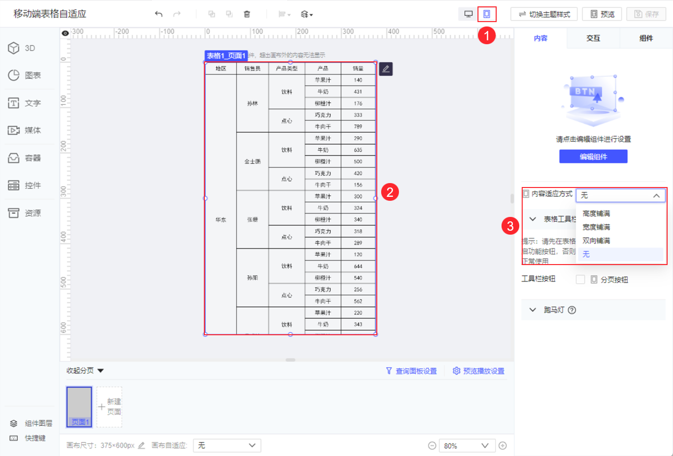

4.2.2 功能入口
切换至移动端预览界面,选中表格组件,即可在右侧的内容自适应方式中设置「高度铺满」、「宽度铺满」、「双向铺满」、「无」四种内容自适应方式,如下图所示:
4.2.3 内容自适应

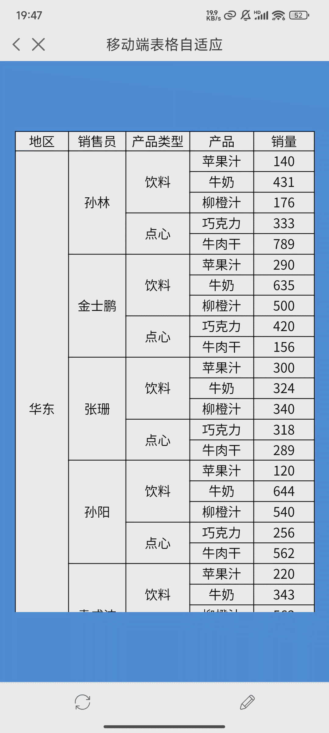

  • 高度铺满:表格内容纵向铺满表格组件,横向等比例缩放。若横向小于表格组件宽度,则有留白;若横向大于表格组件宽度,超出部分可左右滑动查看。如下图所示:
  • 宽度铺满:表格内容横向铺满表格组件,纵向等比例缩放。若纵向小于屏幕高度,则有留白;若纵向大于表格组件高度,超出部分可上下滑动查看。如下图所示:
  • 双向铺满:表格内容横向、纵向均铺满表格组件。如下图所示:

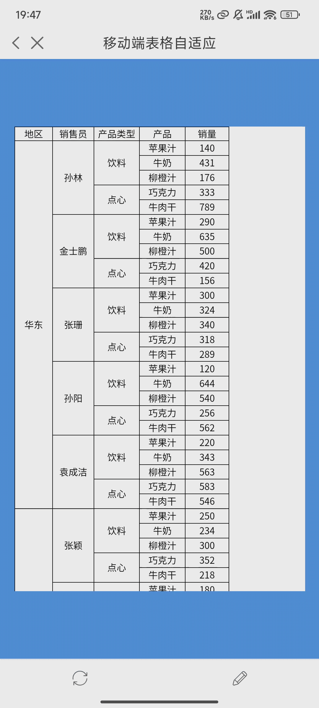

  • 无:表格内容保持设计器中设计的大小,不自适应。若横向小于表格组件宽度,则有留白,若大于表格组件宽度,超出部分可左右滑动查看;若纵向小于表格组件高度,则有留白,若大于表格组件高度,超出部分可上下滑动查看。如下图所示:
