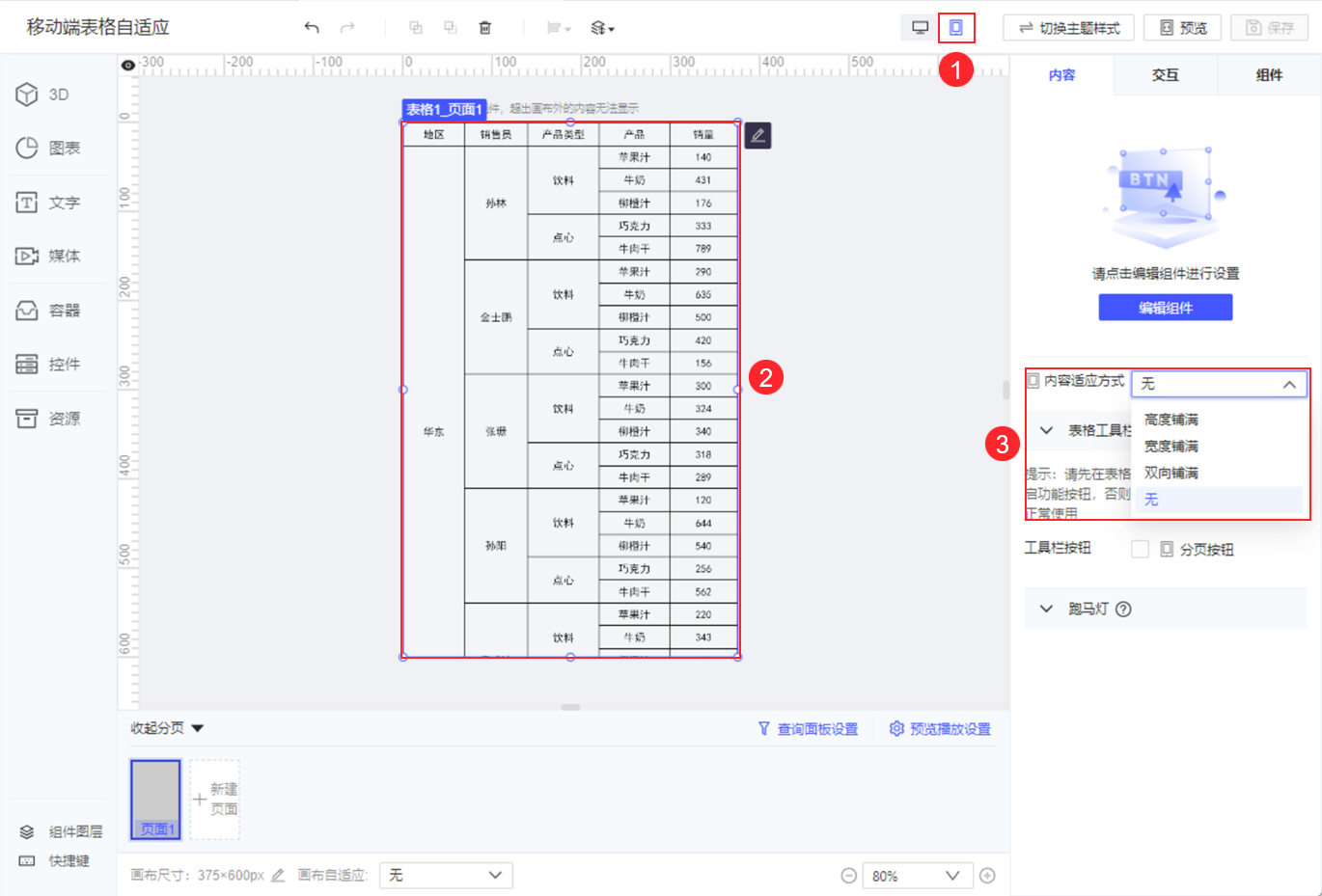

3.2.1 功能入口
切换至移动端预览界面,选中表格组件,即可在右侧的内容适应方式中设置「高度铺满」、「宽度铺满」、「双向铺满」、「无」四种内容适应方式,如下图所示:
3.2.2 内容适应方式
  • 移动端保留布局时,表格组件内容按照设置的内容适应方式铺满表格组件显示。
  • 移动端重布局时,表格组件内容始终保持高度铺满。此时,内容自适应方式设置为「无」和「高度铺满」展示效果相同;设置为「宽度铺满」和「双向铺满」展示效果相同。
