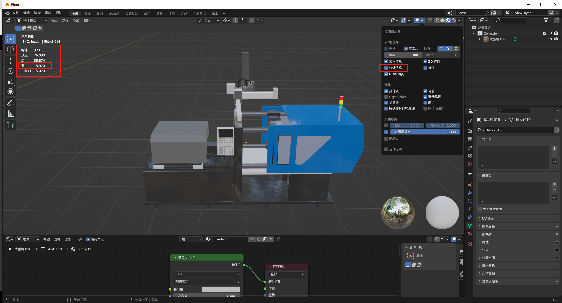

如何查看模型面数:
在blender中,在视图叠加层中找到统计信息并打开,就可以看到此模型的面数总数。如下图所示:
面数建议:
一般glb文件面数建议控制在1000w以下,不然容易导致文件较大、加载慢等问题。

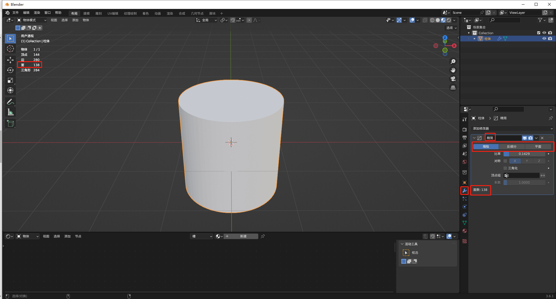

如果我们现有的模型精度非常的高,又或者是建模软件、建模逻辑、模型互通等不同原因导致模型面数很高,我们应当手动重新以简洁的建模方法去新建相似的模型进行替换。
如下图,为圆柱体模型优化前后的面数变化,原本的圆柱体面数在500多个面,重新做一个简洁的圆柱体做替换只有50多个面。

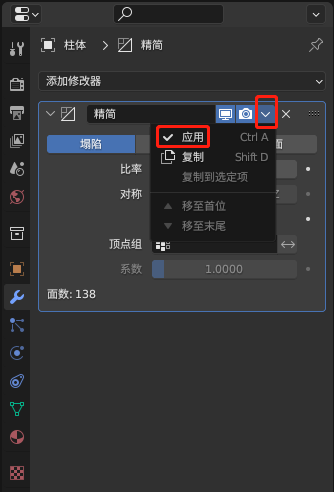

借助建模软件内的功能精简模型
可以借助建模软件内置的功能来进行模型简化。在blender中,使用修改器中的精简-塌陷/反细分/平面并修改其参数,从而对面数较高的模型进行优化精简并应用。
如下图,为使用精简修改器中的功能实现面数的优化。
注:精简完之后要”应用“。

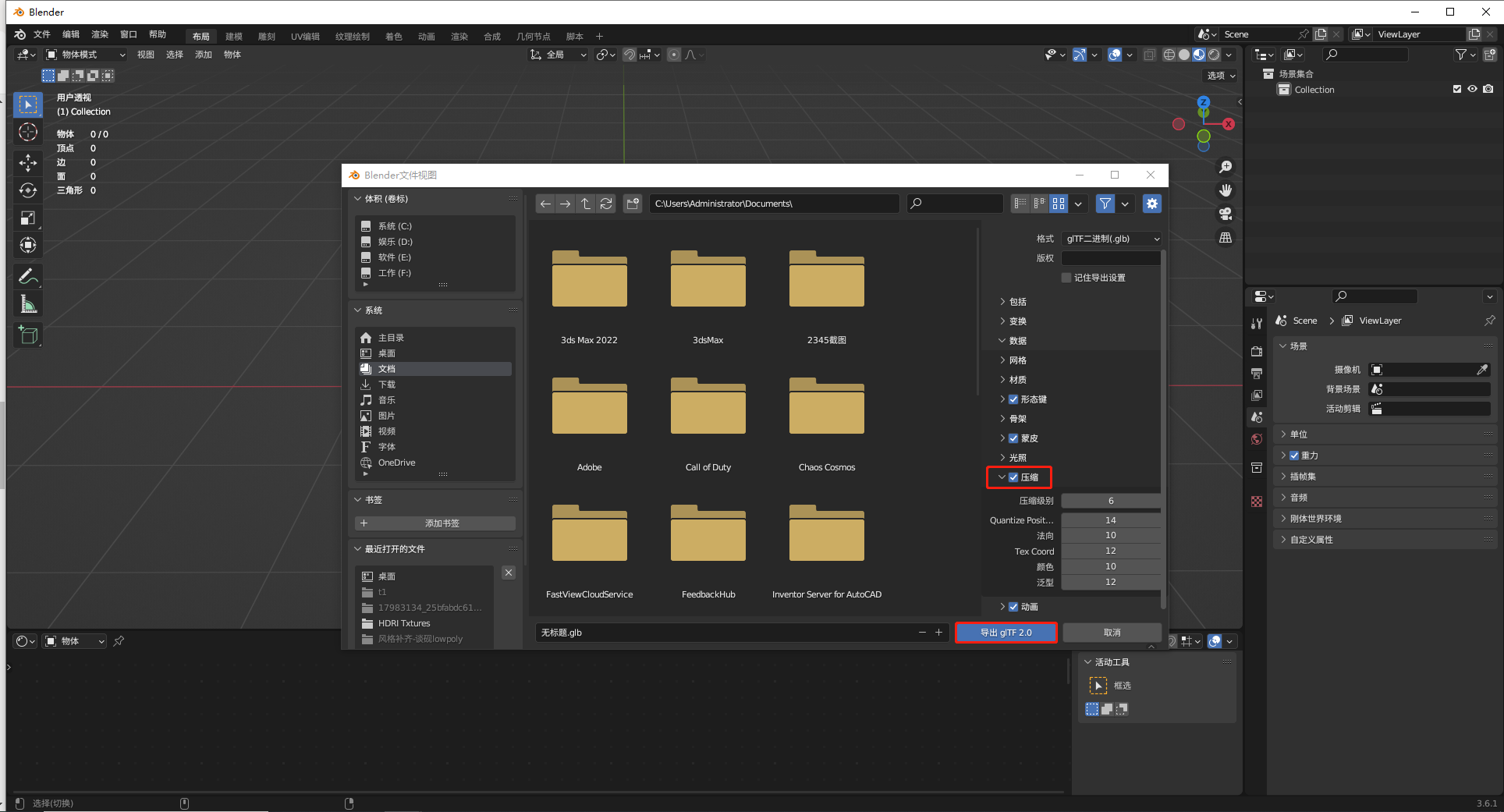

3.4 Draco压缩优化*
在blender中,导出时,应当勾选压缩选项(使用默认压缩设置即可)再进行导出。
使用Draco压缩可以在几乎不影响效果下,有效减小文件中网格数据占的大小(部分模型使用压缩会出现炸面的情况,可以先三角化再导出来解决该问题)
操作方法:
导出glb时,勾选”压缩“按钮,即为Draco压缩。

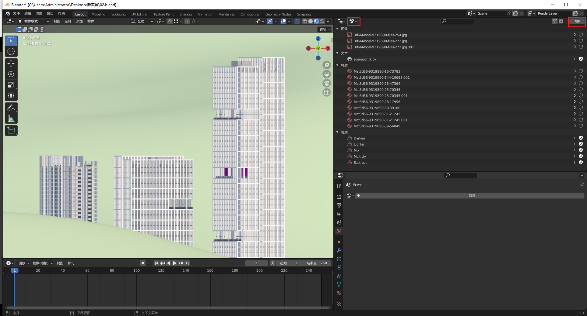

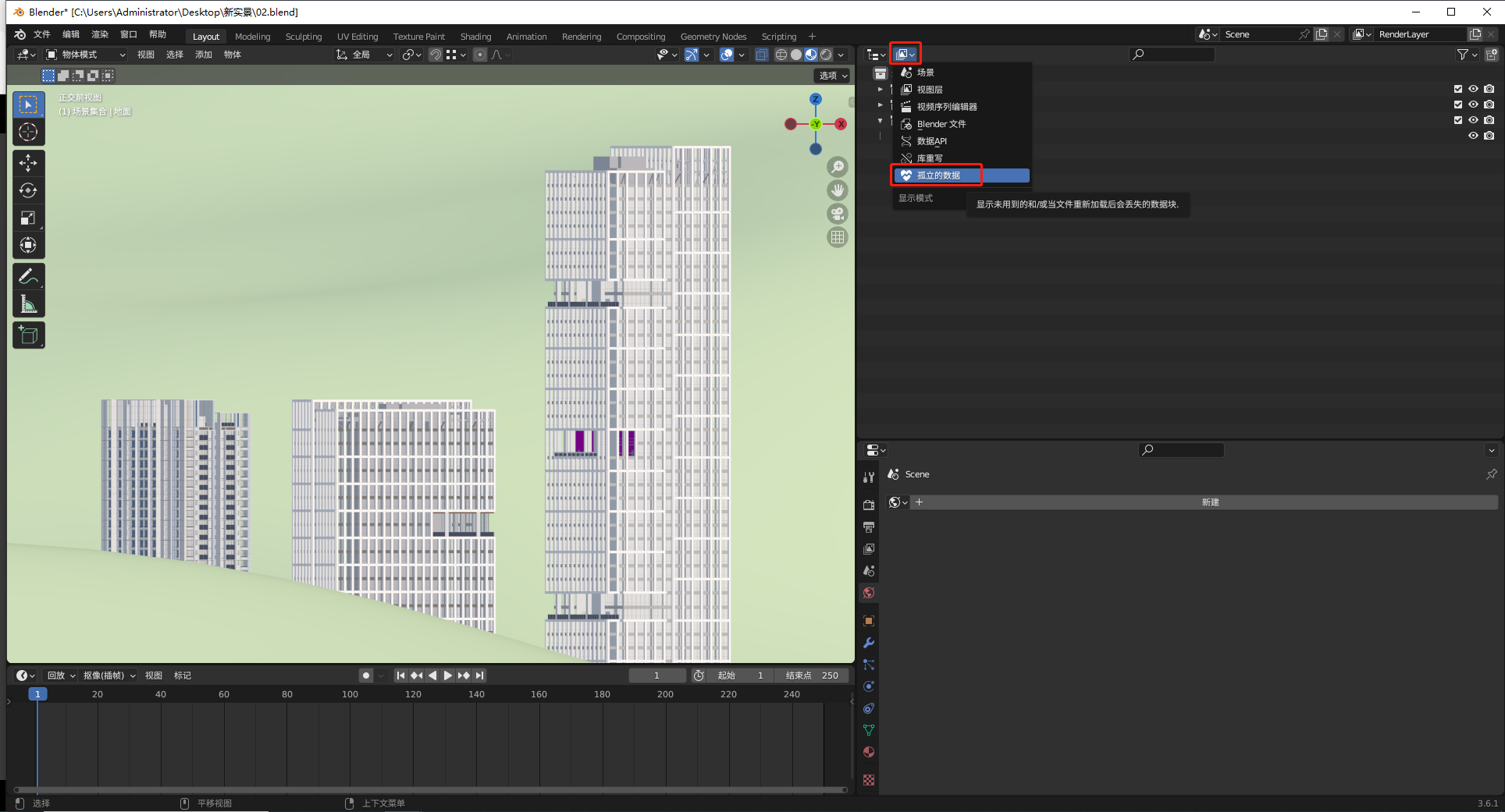

3.6 清除模型中孤立的数据
在建模软件中清理未使用的材质、网格、笔刷等模型残留物。
操作方法:
在blender界面的右上角显示模式中找到“孤立的数据”,点击清楚并点击确定,就会自动清理那些模型中没有使用的残留物。如下图:
