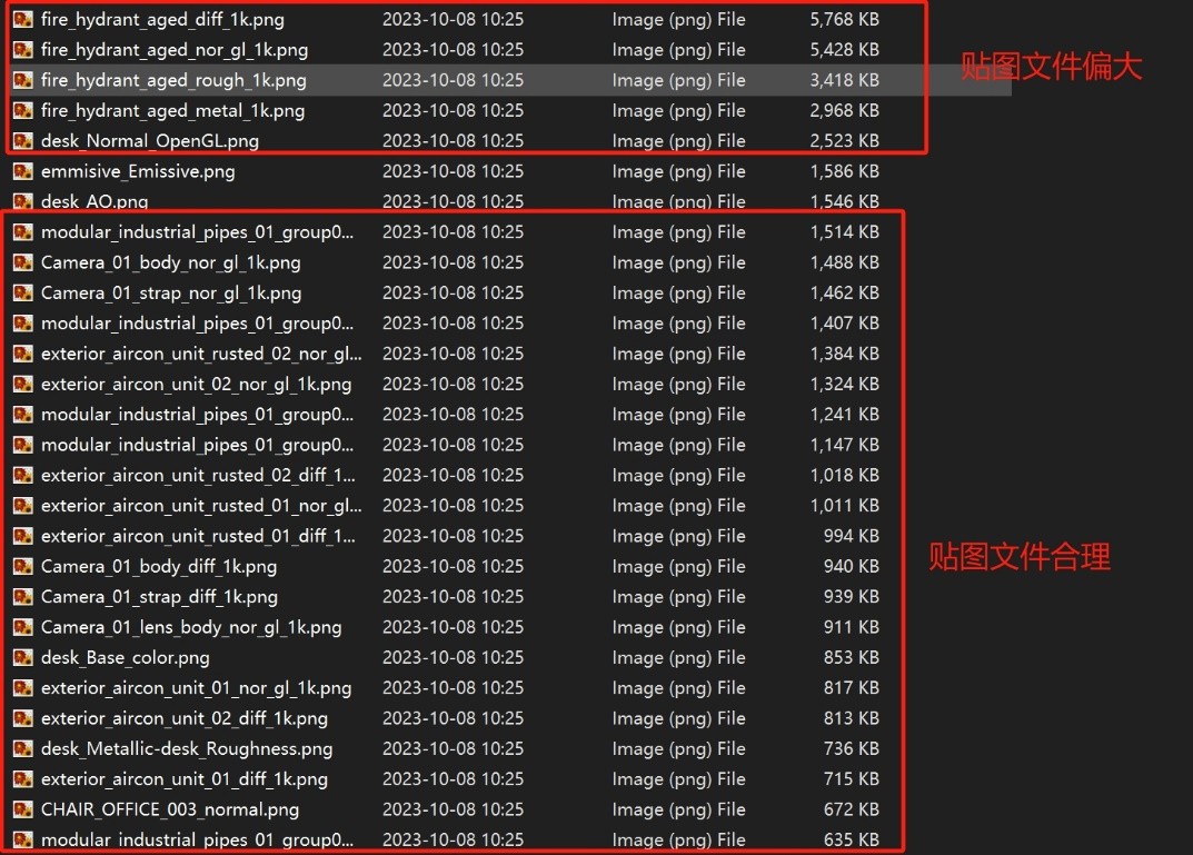

4.2 优化贴图大小*
把模型里的贴图解包出来,使用图压等图片压缩工具缩小图片体积。
贴图大小应当压缩在在每张2MB以内,对于非主要贴图应当需要压缩至500KB以内。
常用的很多贴图大小都偏大,不压缩会导致最后的glb文件偏大。
