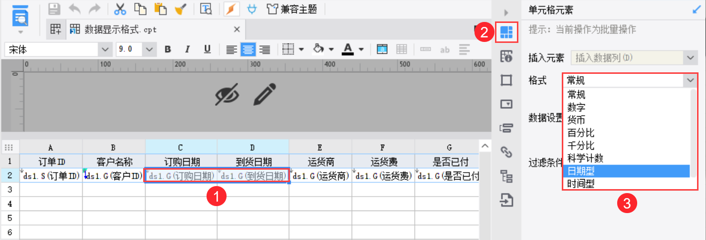

点击菜单「插入>单元格元素」即可看到单元格的格式设置,如下图所示:
2.2 格式种类
单元格的格式设置可对数字、时间等数据,设置显示格式,如下图所示:

3.2 设置日期样式
选择 D2 单元格,选择「单元格元素>格式」,选择「日期型」,改成 「yyyy 年 MM 月 dd 日」,如下图所示:
注:若列表中没有 yyyy 年 MM 月 dd 日 格式,可手动输入。
