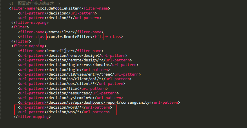

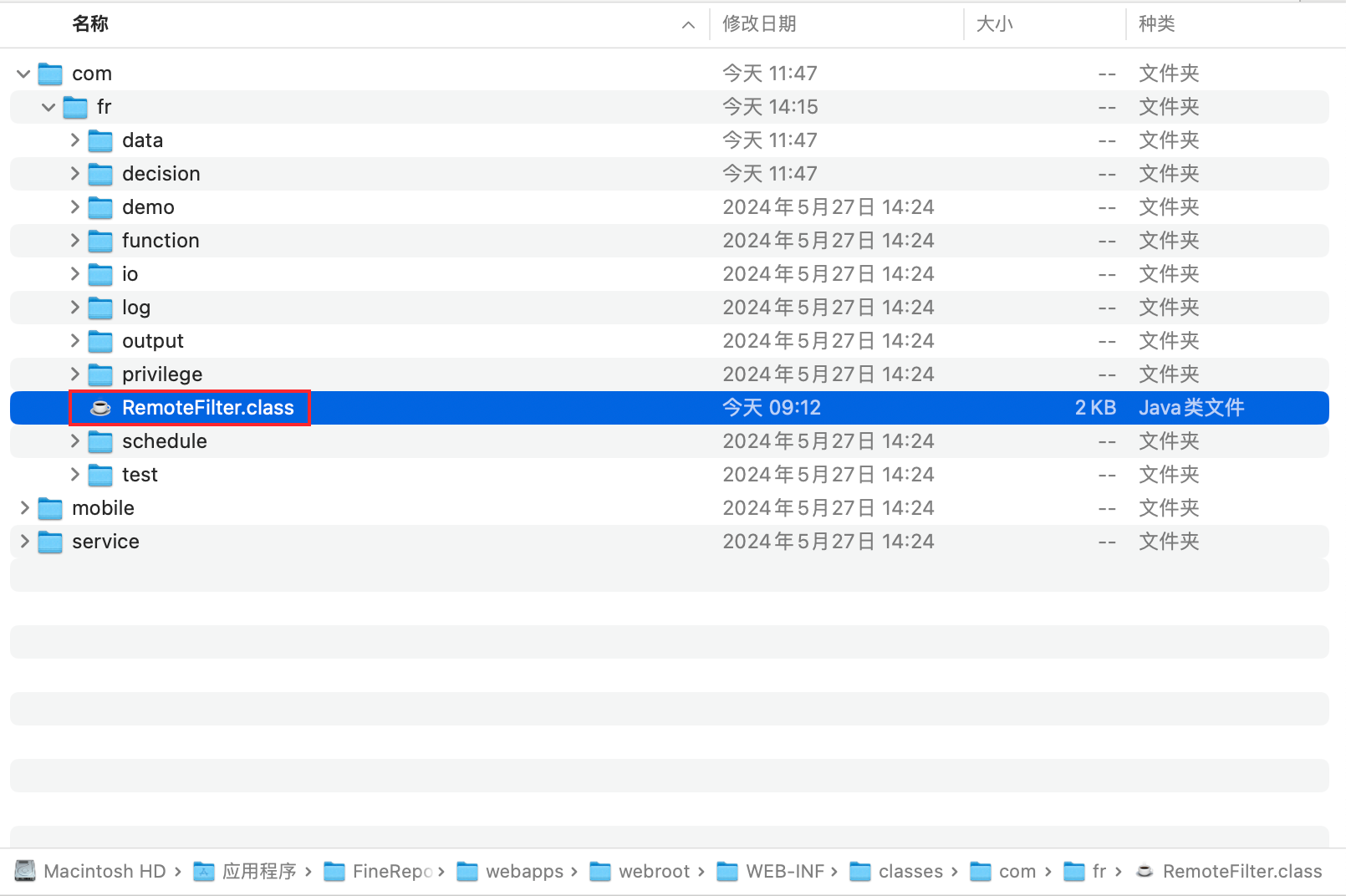

解决方案:
配置一个放行请求的拦截器(RemoteFilter.class),class 文件如下,请下载并解压后使用:
拦截器下载:RemoteFilter.class.zip
将 class 文件 放在工程路径 %FR_HOME%/webroot/WEB-INF/classes/com/fr 下,如下图所示:
对 %FR_HOME%/webapps/webroot/WEB-INF 目录下的 Web.xml 文件进行编辑,可使用电脑默认的文本编辑器,新增部分如下图红框所示:
