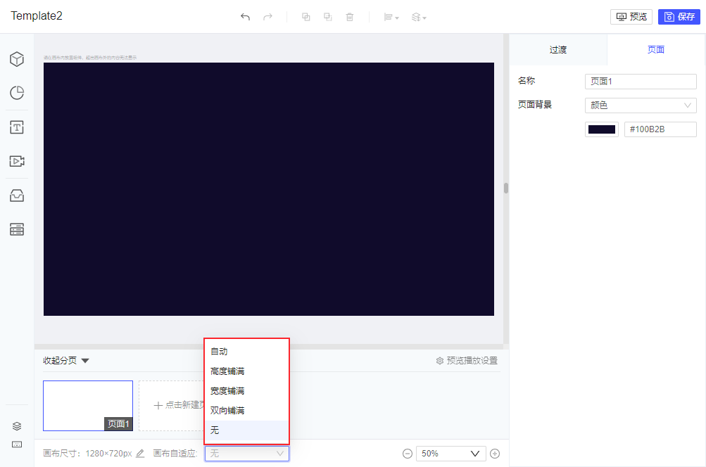

3. FVS 可视化看板编辑
3.1 画布自适应
3.1.1 功能入口
详情参见:FVS可视化看板画布自适应 ,如下图所示:
3.1.2 画布自适应
  • 未开启移动端布局时,画布自适应的五种自适应方式:「自动」、「高度铺满」、「宽度铺满」、「双向铺满」、「无」,对整个模板所有分页生效。
  • 开启移动端布局时,画布自适应设置不生效。组件大小会按照画布尺寸重新计算,组件布局继承模板画布中从左至右、从上到下的组件/组合顺序,图层重叠时按照从顶层至底层的顺序进行展示。
为方便清晰展示,示例模板页面设置为蓝色,画布大小为 375*600 ,饼图组件背景设置为白色,铺满整个画布。具体如下表所示:
