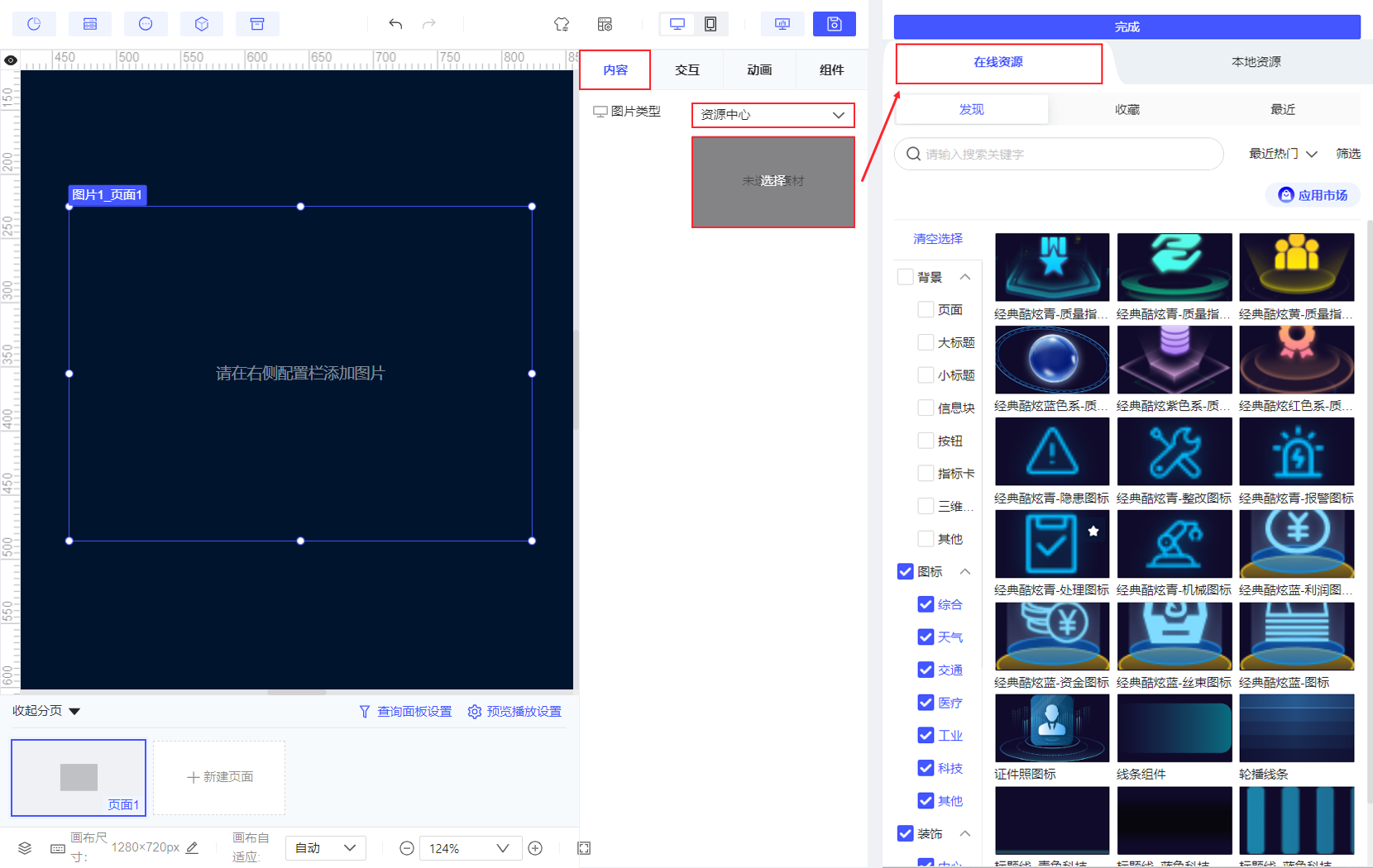

1)在组件区「资源>在线资源」中,支持选择「图片」类型资源,点击后在画布中默认新建一个图片组件进行使用。如下图所示:
2)页面背景组件边框背景图片组件 等可以使用图片资源的地方,支持选择「资源中心>在线资源」中的图片使用,根据不同的功能默认存在标签筛选。

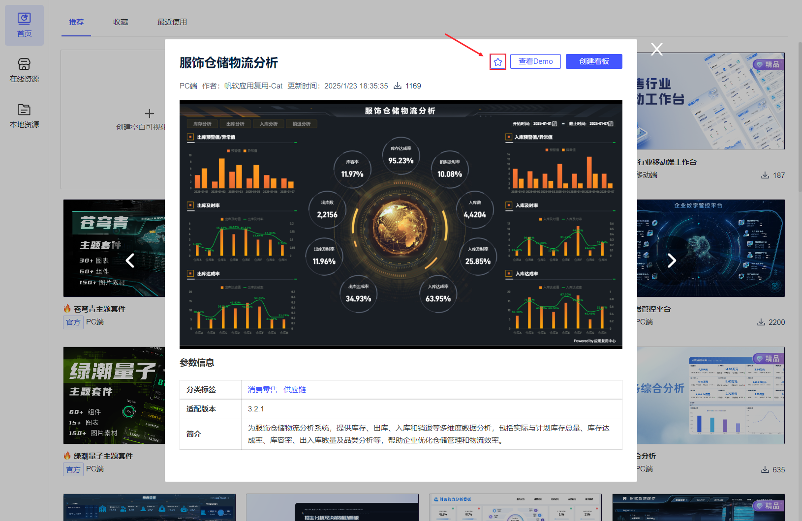

  • 在「首页」的「推荐」Tab 下或「在线资源」中,悬浮模板点击右上角按钮即可进行收藏,再次点击即可取消收藏。如下图所示:
  • 也可点击模板「预览」,在弹窗中点击收藏,再次点击即可取消收藏。如下图所示:
