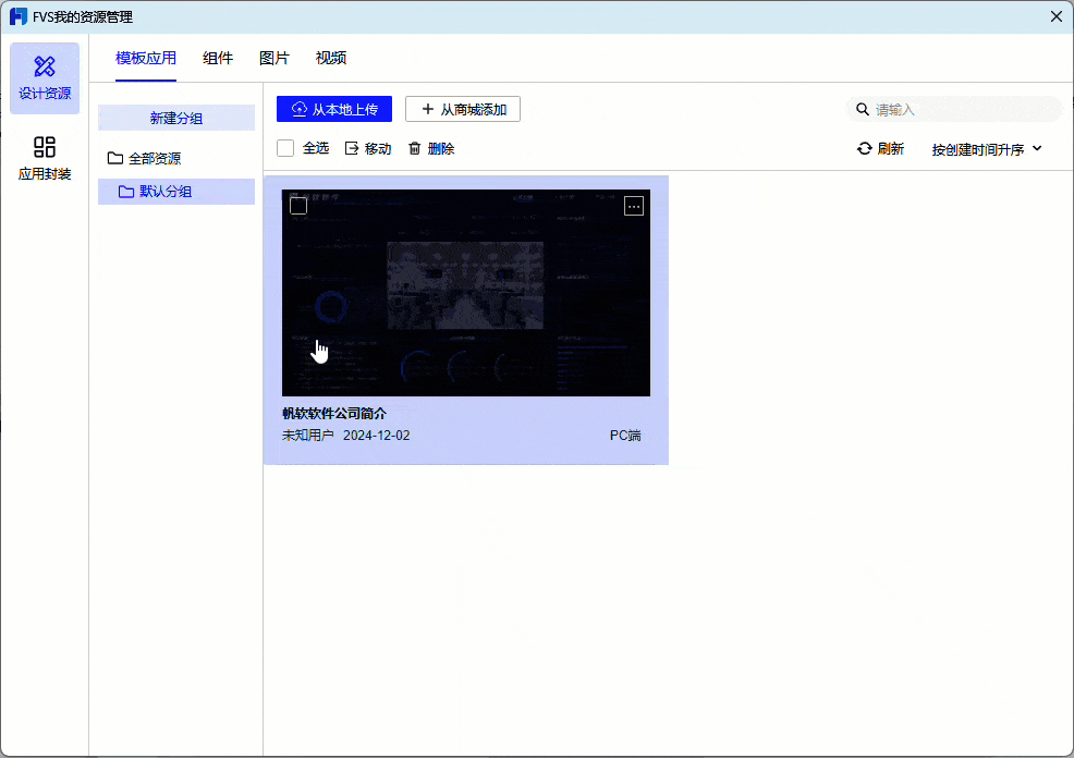

2)「FVS我的资源管理」可管理所有本地资源,添加在线资源,并对资源进行管理。

  • 「FVS我的资源管理」是对当前工程下所有资源进行集中管理的空间。资源类型包括:模板、组件、图片和视频 。

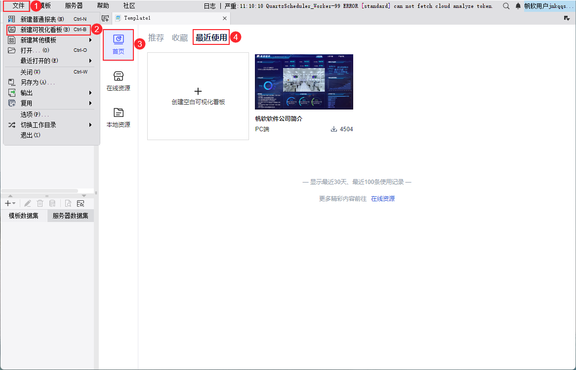

点击「首页」中「最近使用」Tab,可快速从大量的在线资源中找到历史使用的资源。
注:显示最近 30 天、最近 100 条的使用记录。超过总数 100 条或日期 30 天的记录,按照先进先出方式删除。

注1:模板资源也可在资源管理中「从本地上传」,但仅支持在「新建可视化看板」时选择模板进行创建。

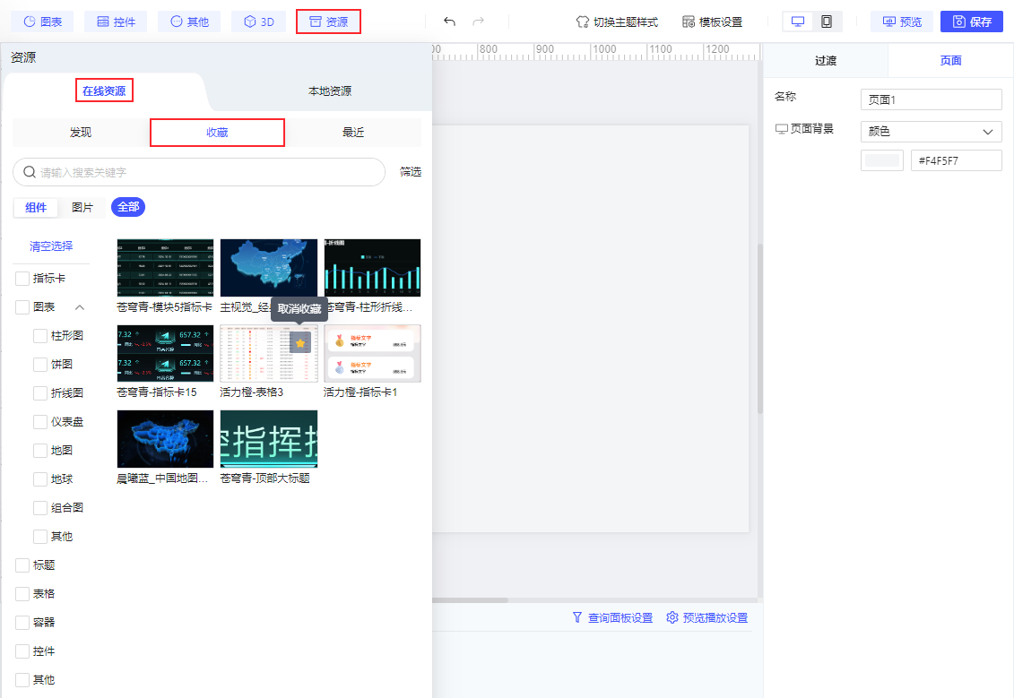

2)在「收藏」Tab 下可查看已收藏的组件资源。如下图所示:
注:「收藏」功能仅支持FineVis数据可视化」插件为  V3.4.1 及以上版本,应用共享」插件为 V2.0 及以上版本。

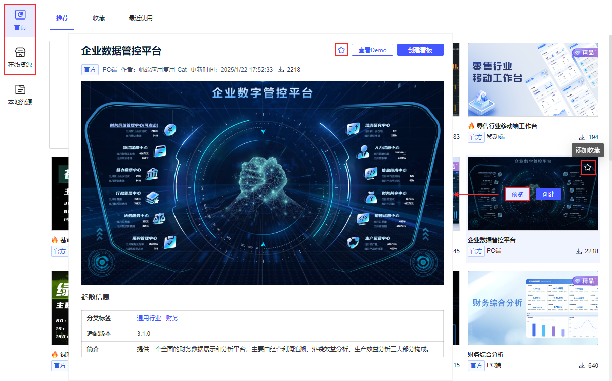

3.1 收藏
  • 在「首页>推荐」或「在线资源」中,悬浮模板点击右上角按钮即可进行收藏,再次点击即可取消收藏。
也可点击模板「预览」,在弹窗中点击收藏,再次点击即可取消收藏。如下图所示:
  • 在「资源>在线资源>发现」中,悬浮组件/图片资源点击右上角按钮即可进行收藏,再次点击即可取消收藏。如下图所示:
注:仅支持「FineVis数据可视化」插件为  V3.4.1 及以上版本,且「应用共享」插件为 V2.0 及以上版本。

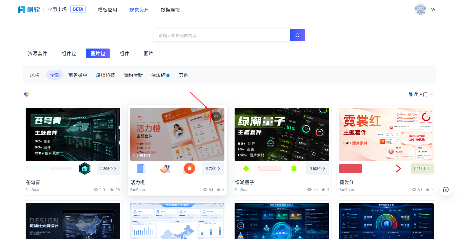

  • 以外,还可以在 应用市场 中浏览并收藏心仪的模板应用和视觉资源,详情请参见文档:应用市场 。
注:需确保应用市场登录的帆软通行证账户与设计器内登录账号一致。

2)组件/图片资源
在「资源>在线资源>收藏」下可以查看所有已收藏的组件/图片资源。如下图所示:
4. 我的资源管理编辑
「FVS我的资源管理」主要用于管理当前服务器保存的所有资源即「本地资源」,支持对「本地资源」进行添加、删除、分组等操作。访问资源管理中心需要登录帆软通行证。

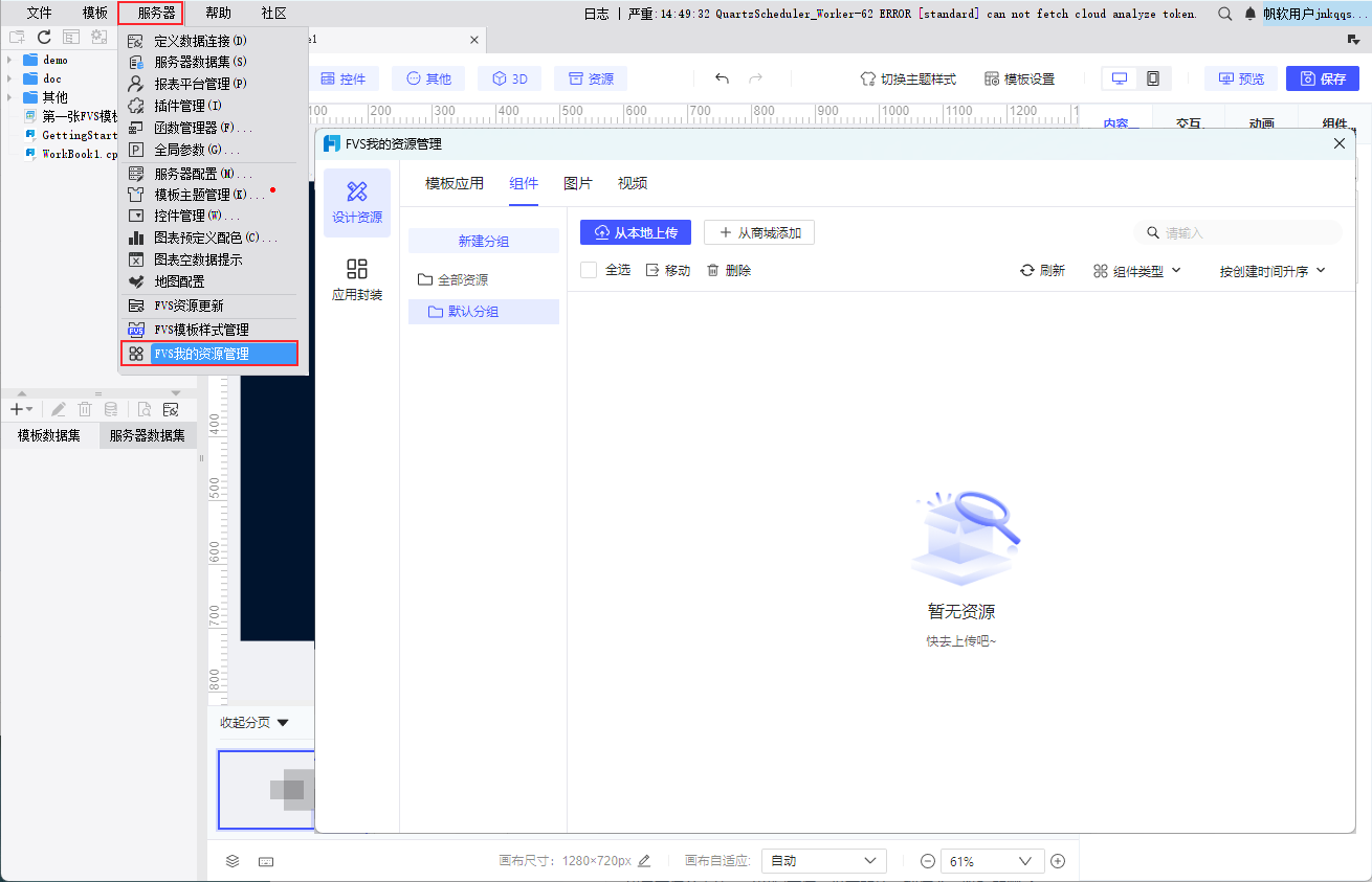

4.1 功能入口
在每个可以资源复用的场景中,均可以点击「手动添加」打开「FVS我的资源管理」。或通过顶部菜单栏「服务器>FVS我的资源管理」打开弹窗。如下图所示:

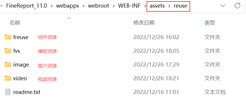

4.2 资源类型及存储位置
资源类型包括四类:模板、组件、图片、视频。所有资源均保存在 %FR_HOME%\webapps\webroot\WEB-INF\assets\reuse 路径下,对应文件夹如下图所示:
所有存储在 reuse 文件夹中的资源除了资源本身,还包含资源的创建信息,因此统一处理为相同的格式,如下表所示:
资源类型
资源格式
模板mfvs
组件mfreu
图片mimg
视频mvid
