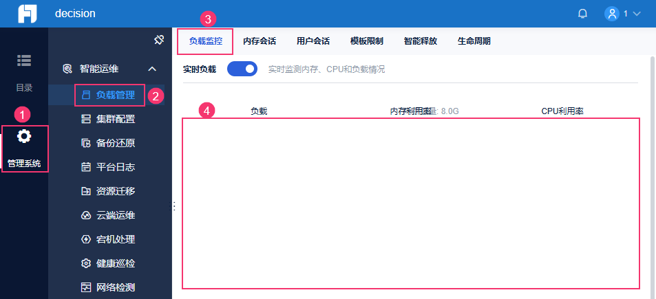

1)管理员登录数据决策系统,点击「管理系统>智能运维>负载管理」,「负载监控」Tab 下「内存利用率和「CPU 利用率」两张图显示空白。
顶部弹出提示信息:Socket 未连接,实时内存显示等异常,相关端口可能未开放

1)管理员登录数据决策系统,查看「管理系统>智能运维>负载管理>负载监控>实时负载」的图片,不显示则未连接。

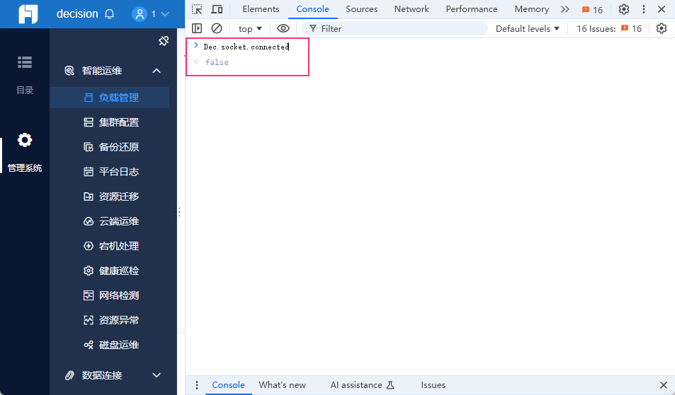

2)F12 打开控制台,输入「Dec.socket.connected」,如果是「false」表示未连接。
