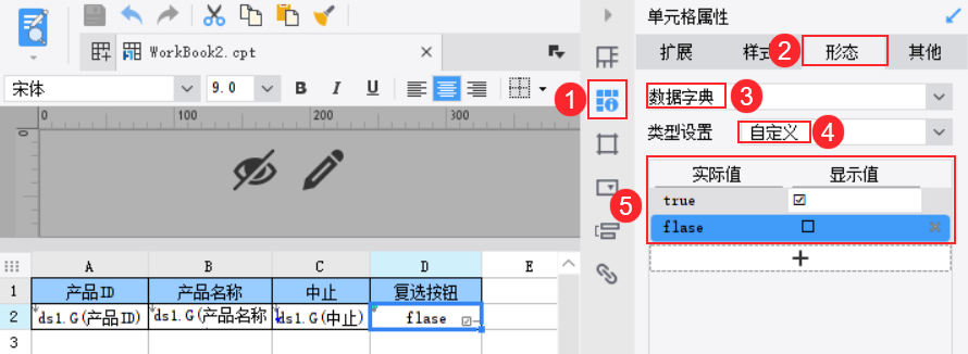

3.2 单元格形态设置
设置单元格形态为「数据字典」,类型设置为「自定义」。复选按钮控件,设置当实际值为 true 时,显示值为特殊符号 ☑,实际值为 flase 时,显示值为特殊符号 □ 。

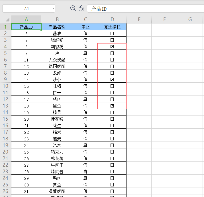

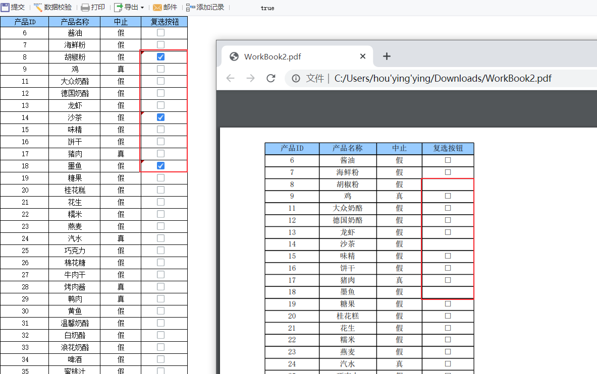

保存报表,点击「填报预览」,点击打印或导出。效果如下图所示:
注:打印和导出 PDF 时,☑ 无法显示,导出 Excel、Word 和图片均正常显示,若需要打印可导出为 Word 或图片再打印。
