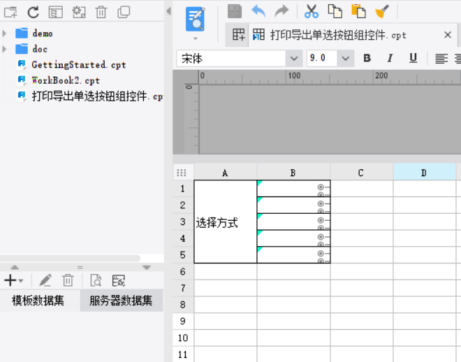

2.1 报表设计
新建普通报表,B1~B5 单元格添加「单选按钮组控件」,表格样式如下图所示:

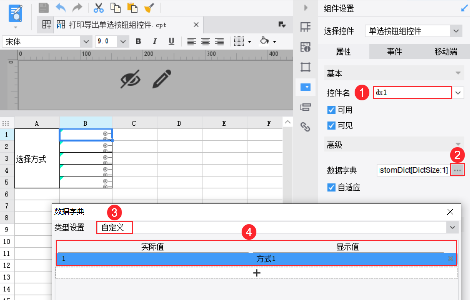

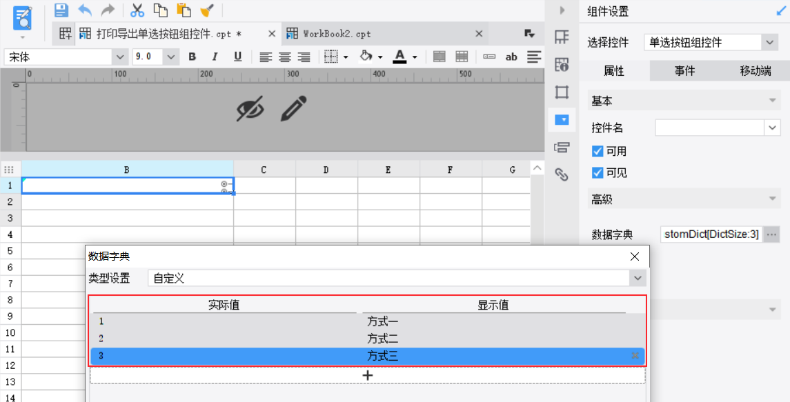

2.2 控件设置
设置 B1~B5 单元格的数据字典为「自定义类型」,操作步骤如下图所示:
各控件属性如下表所示:
| 单元格 | 控件名称 | 实际值 | 显示值 |
| B1 | dx1 | 1 | 方式一 |
| B2 | dx2 | 2 | 方式二 |
| B3 | dx3 | 3 | 方式三 |
| B4 | dx4 | 4 | 方式四 |
| B5 | dx5 | 5 | 其他 |

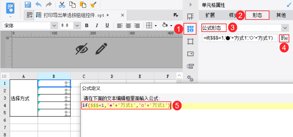

2.3 单元格形态设置
设置 B1~B5 单元格的形态为「公式形态」,步骤如下图所示:
公式如下表所示:
| 单元格 | 公式 | 公式说明 |
| B1 | if($$$=1,'●'+'方式1','○'+'方式1') | |
| B2 | if($$$=2,'●'+'方式2','○'+'方式2') | |
| B3 | if($$$=3,'●'+'方式3','○'+'方式3') | |
| B4 | if($$$=4,'●'+'方式4','○'+'方式4') | |
| B5 | if($$$=5,'●'+'其他','○'+'其他') |
上述输入公式时,其中的 ● 和 ○ 是通过搜狗输入法的特殊字符输入的字符串,输入方式如下图所示:

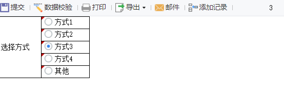

2.6 效果预览
保存报表,点击「填报预览」,效果如下图所示:

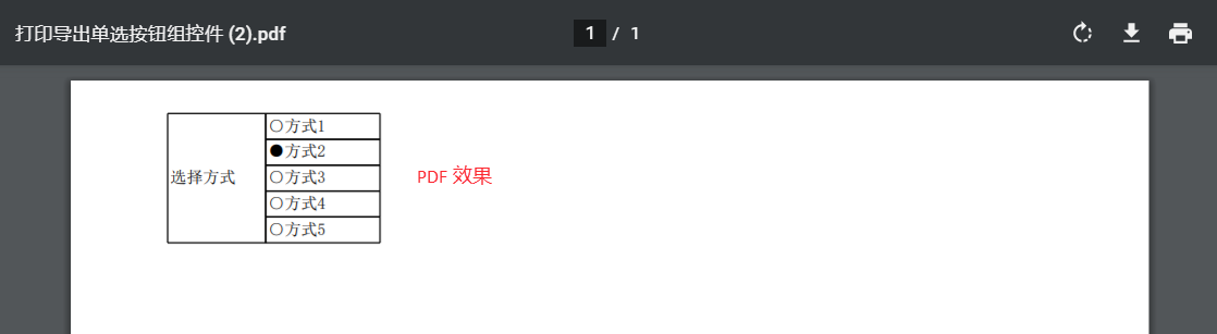

点击「打印」或导出,Excel、Word 、PDF 和图片均可以正常导出,效果如下图所示:

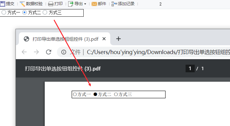

4.1 不分开设置控件
若选项较少时,可以不将单选按钮组分开设置。
1)直接在一个单元格添加控件,设置数据字典如下图所示:
2)设置单元格属性形态为「数据字典」,类型设置为「自定义」,设置实际值为 1 时,显示值为「●方式一 ○方式二 ○方式三」,实际值为 2、3 同理设置。
3)上述方式无法控制显示行数,只能手动调整单元格宽度。「填报预览」并导出,效果如下图所示:
