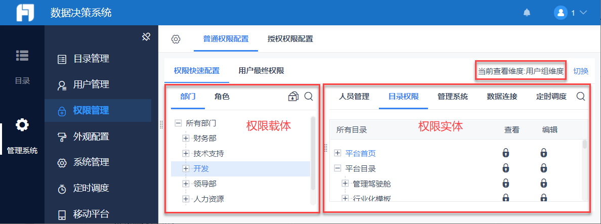

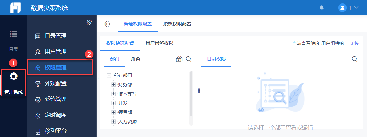

超管登录数据决策系统,点击「管理系统」,在「权限管理」页可以设置本系统所有权限。如下图所示:

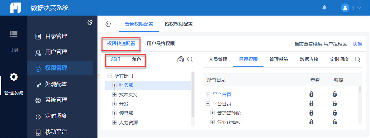

2.1 权限快速配置
「权限快速配置」中,管理员可为部门和角色配置权限。如下图所示:

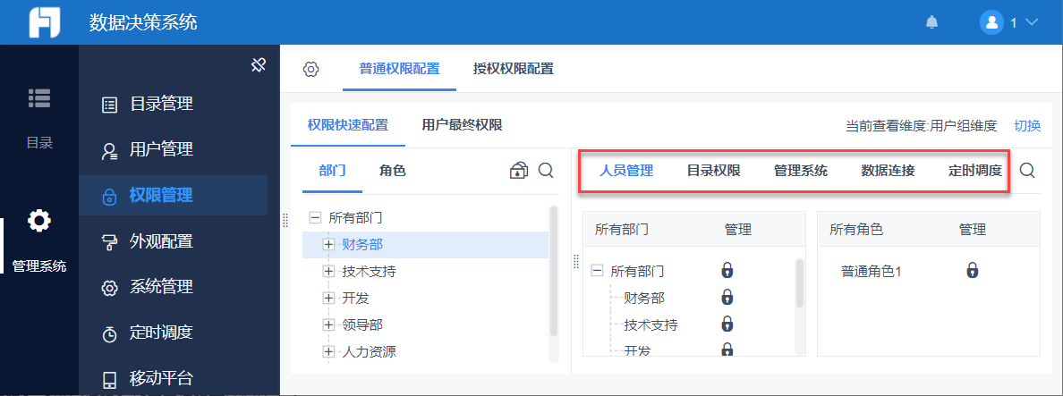

3. 权限实体编辑
权限实体:指被分配的权限项。包括:人员管理、目录权限、管理系统、数据连接、定时调度。如下图所示:

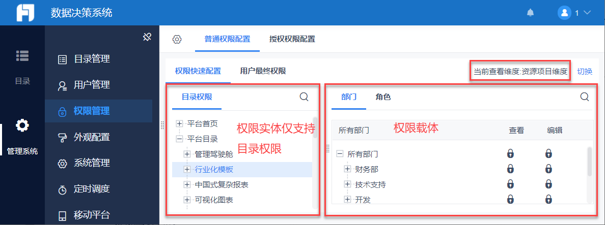

5.2 资源项目维度
管理员可点击切换使用「资源项目维度」进行权限配置。在「资源项目维度」下仅支持为「目录权限」分配权限载体,不支持其他权限实体。
配置权限时,管理员先选定左侧的「目录权限」,再在右侧将其分配给部门、角色、用户。如下图所示:

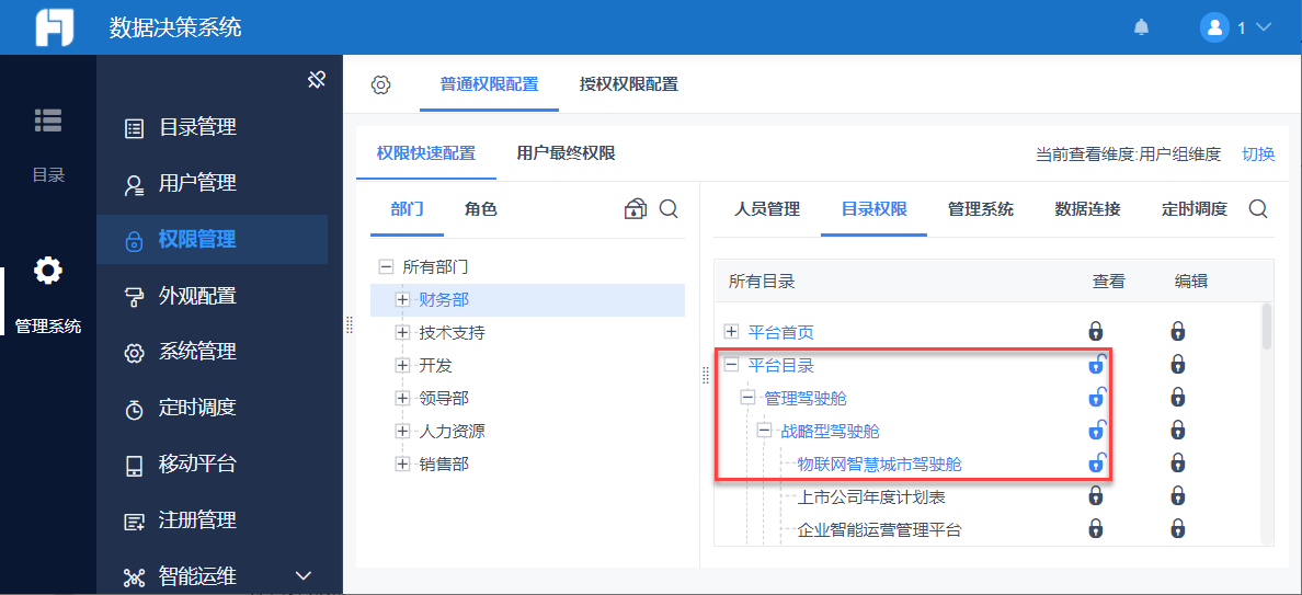

7.1 子节点有权限
子节点有目录查看权限,无论父节点是否有查看权限,子节点及其父节点文字均高亮。即只要有最低权限,父节点文字即高亮显示。
1)子节点有目录查看权限,父节点也有目录查看权限。如下图所示:
2)子节点有目录查看权限,父节点没有目录查看权限。如下图所示:
