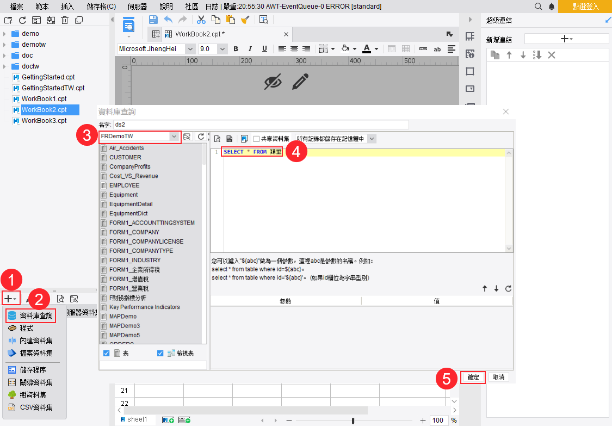

  1. 新建普通報表,新建資料庫查詢 ds1,SQL 語句為:SELECT * FROM 銷量
  2. 資料庫查詢相關介紹詳見:資料庫查詢
