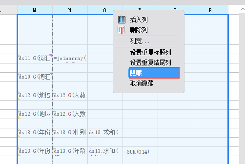

首先明确一点,插件暂不支持直接隐藏行列这个办法,如下图所示,这个方法不要用。

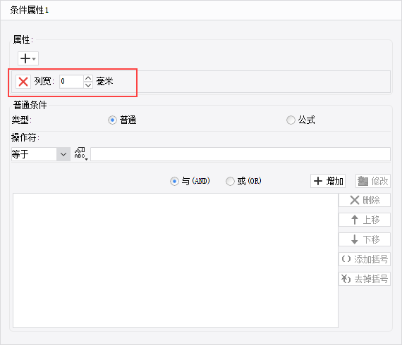

可行的方法如下:条件属性设置行高或列宽为0
选中要隐藏的单元格列,添加行高或列宽为0的条件属性,如下图所示:
