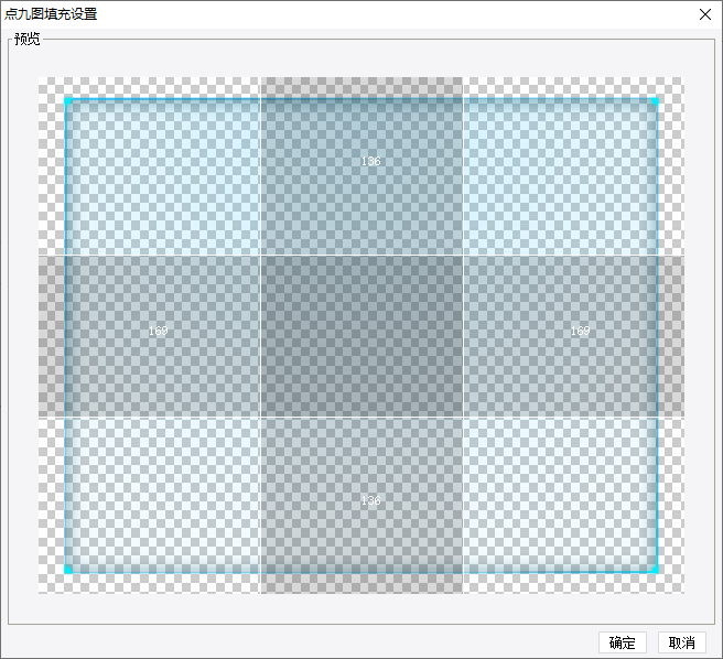

2.2 切割规则
点九图」填充设置界面有 4 条可以自由拖动的线条,它们将整张图片分切割成了 9 个格子。
其中中间那个格子在前端显示边框时,会被挖空,只有四周的 8 个格子才会显示。也就是我们可以通过调整中间格子的大小,绝对边框的显示范围。
改变中间格子的大小,需要手动拖动 4 个线条,操作如下图所示:

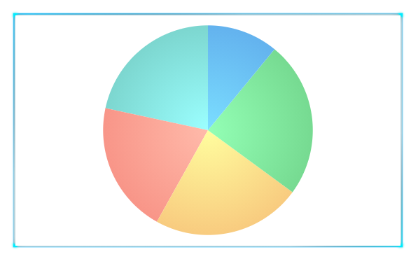

1)效果一:只有边框线,中间镂空
将 4 条线都拖到靠近四边的框线处,让中间格子占最大空间,形成镂空效果,这样边框只显示绿色框线。
预览效果如下图所示:

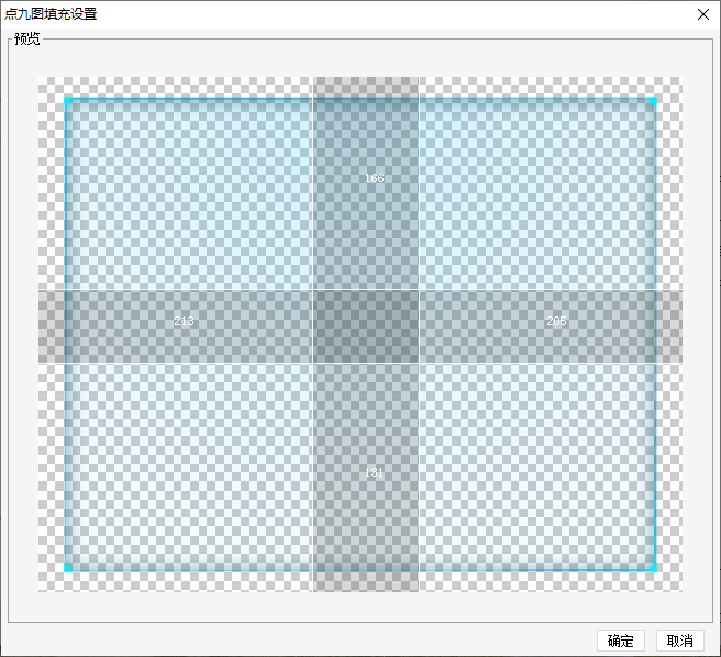

2)效果二:有边框线,且中间区域有阴影
调整 4 条线的位置,让中间格子处在图片的中央,且只占很小的面积,这样其他区域的阴影效果会保留。
效果如下图所示,中间一小块镂空区域看不到的原因是被饼图遮盖了。
