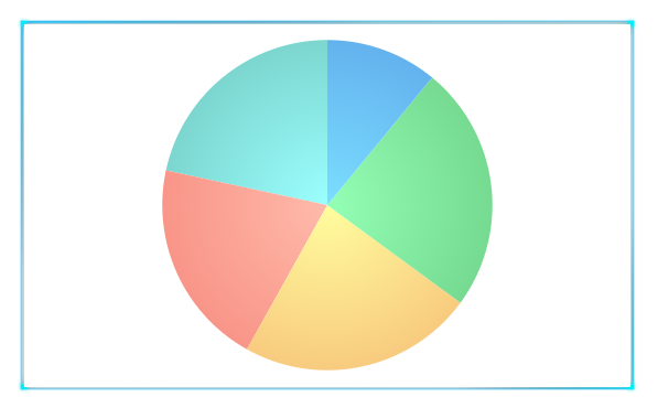

1)效果一:只有边框线,中间镂空
将 4 条线都拖到靠近四边的框线处,让中间格子占最大空间,形成镂空效果,这样边框只显示绿色框线。
预览效果如下图所示:
2)效果二:有边框线,且中间区域有阴影
调整 4 条线的位置,让中间格子处在图片的中央,且只占很小的面积,这样其他区域的阴影效果会保留。
效果如下图所示,中间一小块镂空区域看不到的原因是被饼图遮盖了。
