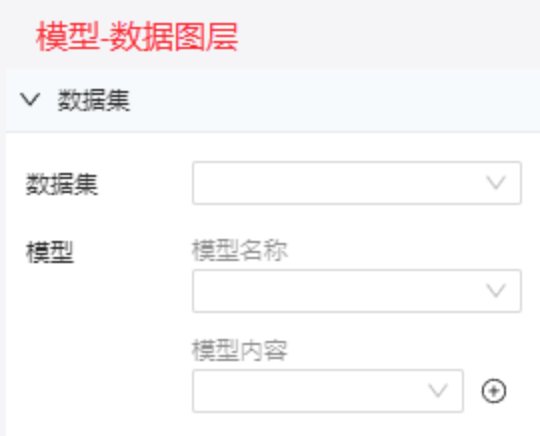

3.4 模型-数据图层
不同类型的数据图层,需匹配不同的数据集字段。
模型-数据图层」中「模型名称」选择的数据集字段,必须与模型列表中模型名称一致,才能正确匹配,才能正常配置其他图层事件。

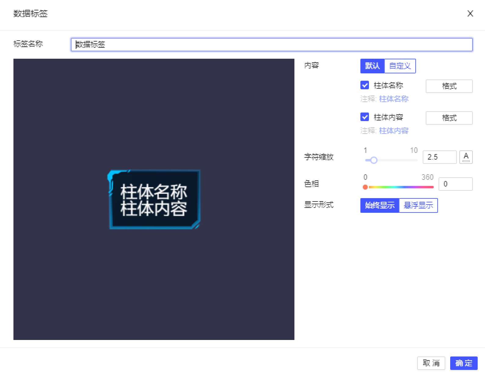

4.1 数据标签
一个数据图层仅支持添加一个「数据标签」。
4.1.1 标签名称
用户根据数据图层的需求自定义数据标签名称,内容不可为空。
4.1.2 内容
数据标签内容支持选择「默认」或「自定义」。
选择「默认」时,通过勾选按钮选择是否显示,点击右侧「格式」可设置数据显示的格式类型。如下图所示:
选择「自定义」时,点击「编辑自定义内容」弹出富文本编辑框,可选择数据字段,也可直接输入文本。如下图所示:
4.1.3 字符缩放
可设置标签内容字符缩放的比例,范围为 1-10。点击右侧 Snag_14b9f9d5.png 按钮可设置标签内容的文字颜色。效果如下图所示:
4.1.4 色相
通过滑动色相值,可改变标签背景的颜色。效果如下图所示:
4.1.5 显示形式
「始终显示」时标签则一直显示于界面,「悬浮显示」时,则在预览模板时鼠标悬浮才显示标签。

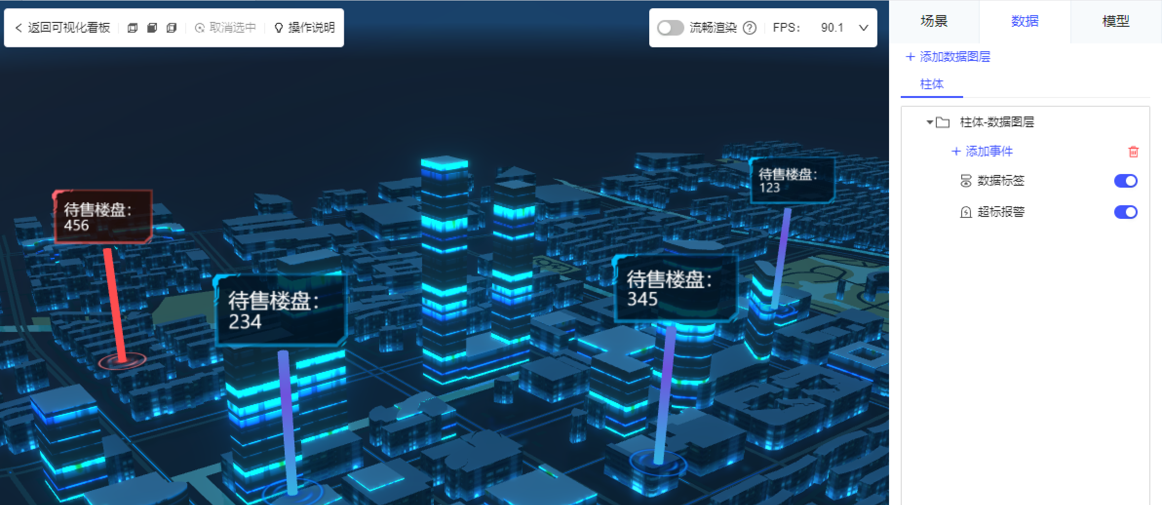

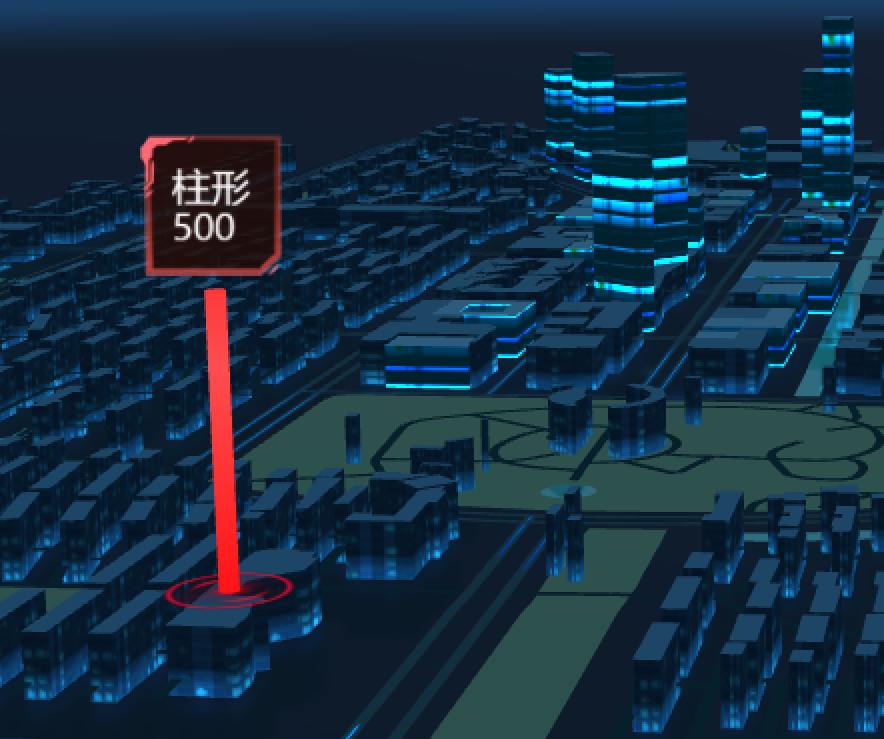

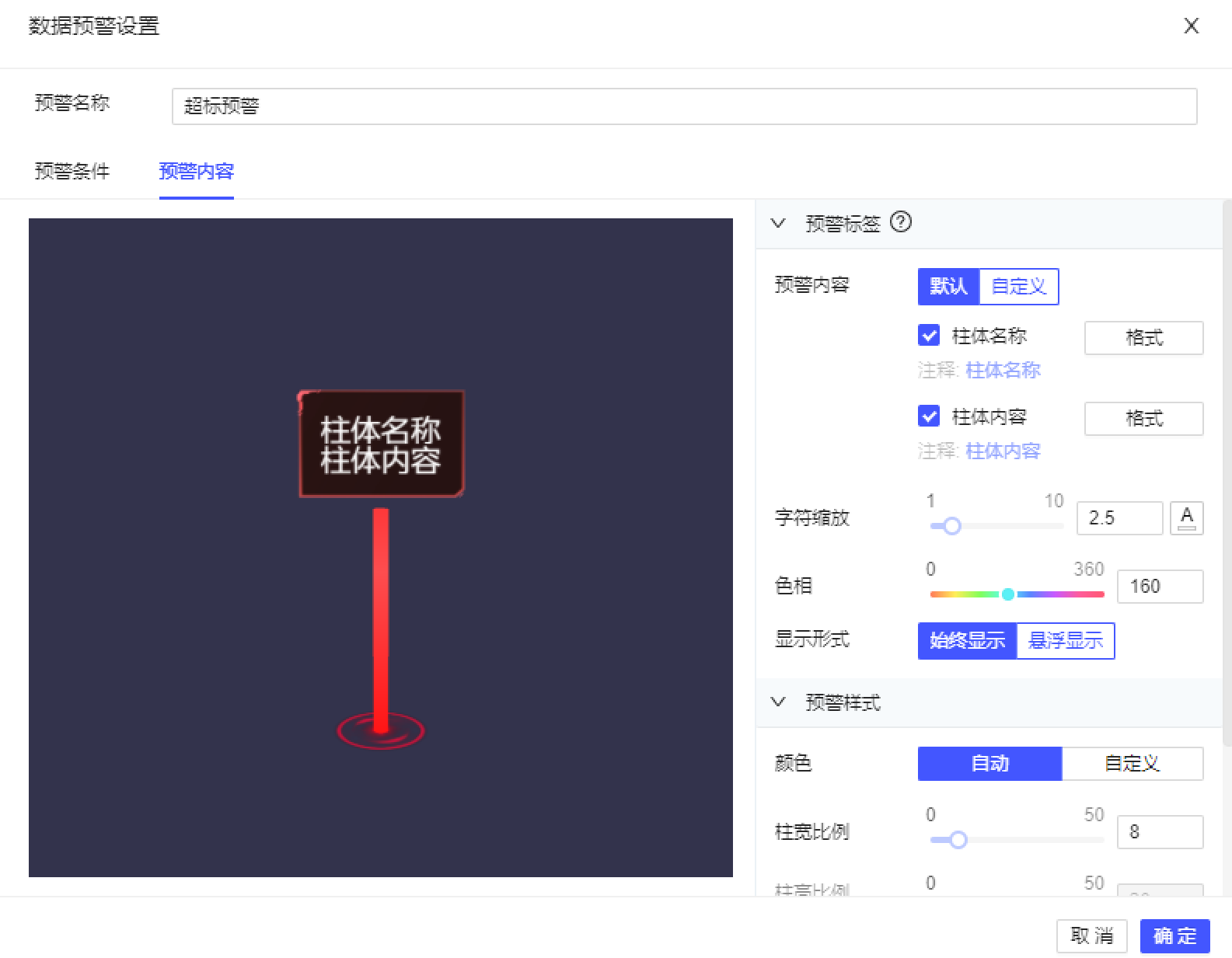

4.2.3 预警内容
预警内容包含「预警标签」和「预警样式」设置项。符合预警条件的数据,如下图所示:
注:预警样式中,柱体-数据图层的柱高比例灰化不可设置。
「数据预警」效果会取代原「数据标签」效果,如下图所示:

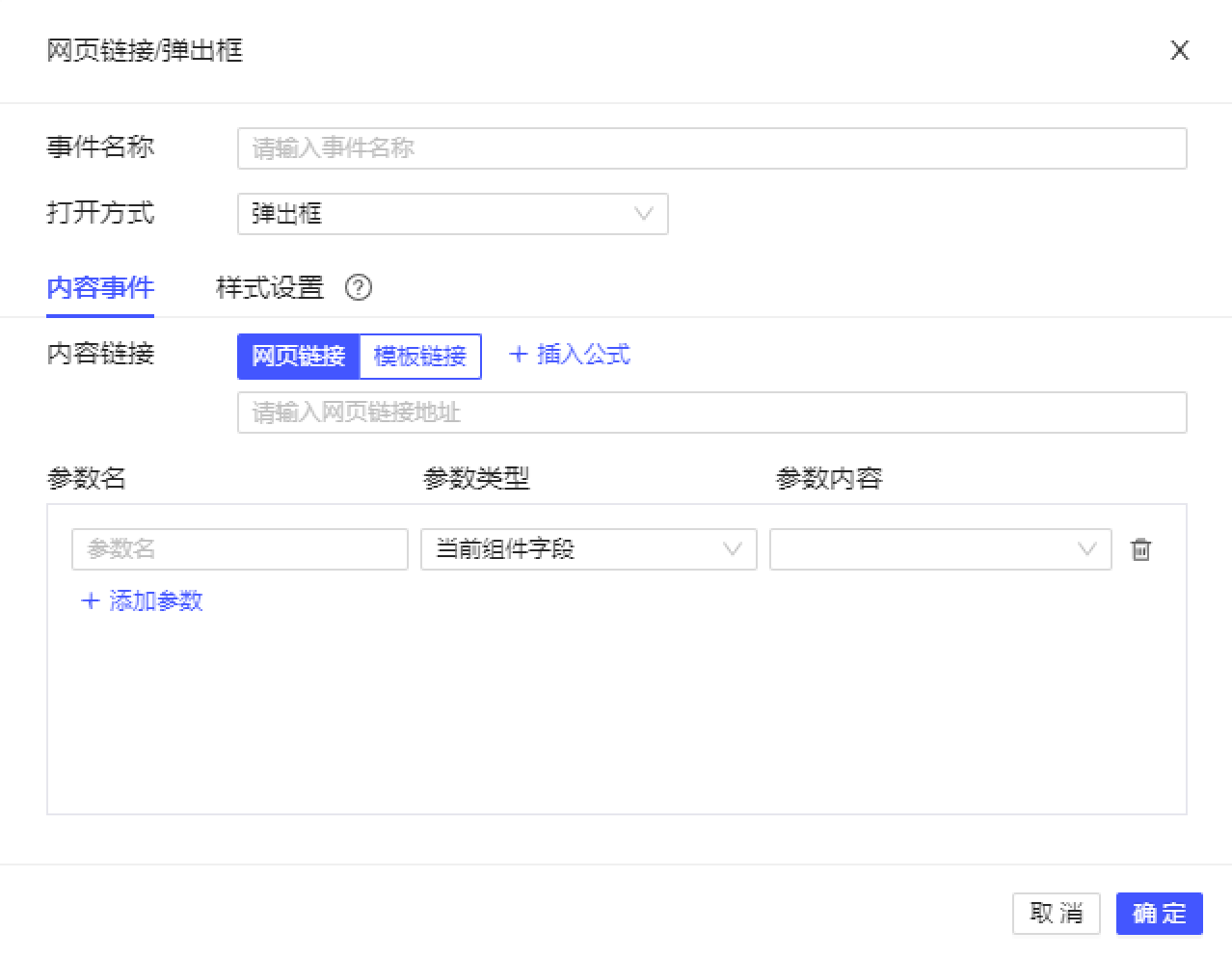

5.1 网页链接/弹出框
网页链接/弹出框主要分为「内容事件」和「样式设置」,其中仅弹出框支持「样式设置」。如下图所示:
各设置项详细说明如下表:
设置项
说明
事件名称
必填项
可手动输入事件的名称,不可与当前组件的其他事件重名
打开方式
必填项
支持设置打开方式为:弹出框、新窗口、当前窗口,选择「弹出框」时可设置弹出框样式。
注:若模板挂载在数据决策系统中,打开方式为「新窗口」或「当前窗口」时,打开的是平台的「新标签页」或「当前标签页」
弹出框样式设置如下图所示:
  • 显示位置:居中显示和动态显示。
  • 大小:弹出框的宽度和高度。
  • 标题:是否显示标题,以及标题背景色、字体样式、对齐方式。
  • 边框背景:设置弹出框主体的背景,支持设置为无、颜色、内置素材、自定义上传。设置方式同 组件边框背景 ,素材不包括关联线,支持设置边框背景的不透明度。
  • 关联线:设置数据点和弹出框之间牵引线的颜色。
  • 内边距:弹出框和弹出框内容之间的边距。
内容链接
必填项
网页链接
 1)绝对路径
  • 网页示例:确保当前服务器可访问该网址即可
https://www.fanruan.com/
  • 模板示例:确保当前服务器可访问该网址即可
http://localhost:8075/webroot/decision/view/report?viewlet=GettingStarted.cpt
2)相对路径(不支持 fvs 模板)
  • 网页:需要将资源文件保存到%FR_HOME%\webapps\webroot文件夹下
/webroot/1.png
  • 模板:需要将模板文件保存到%FR_HOME%\webapps\webroot\WEB-INF\reportlets文件夹下
3)支持插入公式
模板链接
选择模板链接后,右侧出现「选择模板」按钮,点击即可选择当前工程下任意报表文件
参数支持添加参数
参数类型支持三种:
1)当前组件字段:参数内容可与组件内容相结合,例如三维组件的模型名称、图表组件的分类名等
2)自定义公式编辑:可使用公式输入
3)自定义内容:可直接填写文本

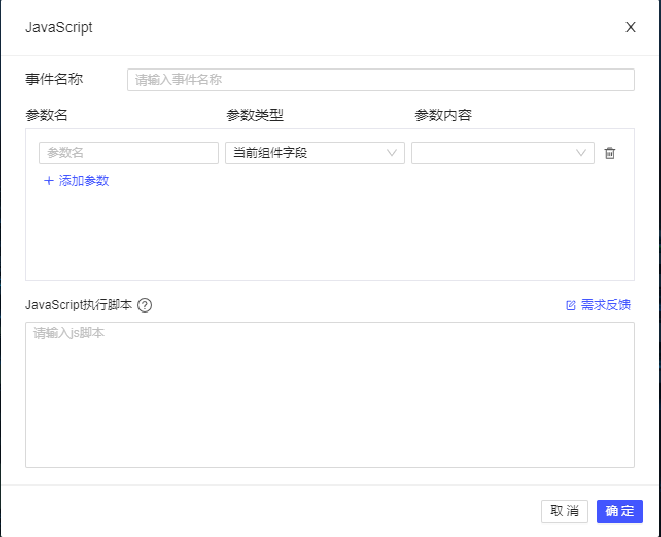

5.2 JavaScript
可添加JavaScript代码实现在新窗口打开网页链接的功能。如下图所示:
常用 JavaScript 代码如下表所示:
注:以下代码均是在新标签页打开,如需在当前页打开,将 window.open 替换为 window.location.replace 即可。

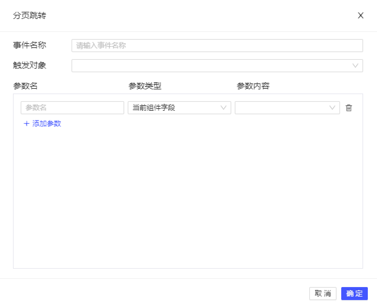

5.3 分页跳转
「分页跳转」事件,可实现自定义按钮点击切换分页,同时支持传参,切页的同时可实现数据联动变化效果。
  • 事件名称:必填项,可手动输入事件的名称。不可与当前组件的其他事件重名。
  • 触发对象:下拉可选择当前模板中的页面。当点击组件时,跳转至选中的页面。
  • 参数:支持分页跳转的同时传递参数,从而实现数据变化。
注:传递的参数相当于全局参数,对整个模板有效。即分页跳转到指定页面,但传参对所有页面生效。

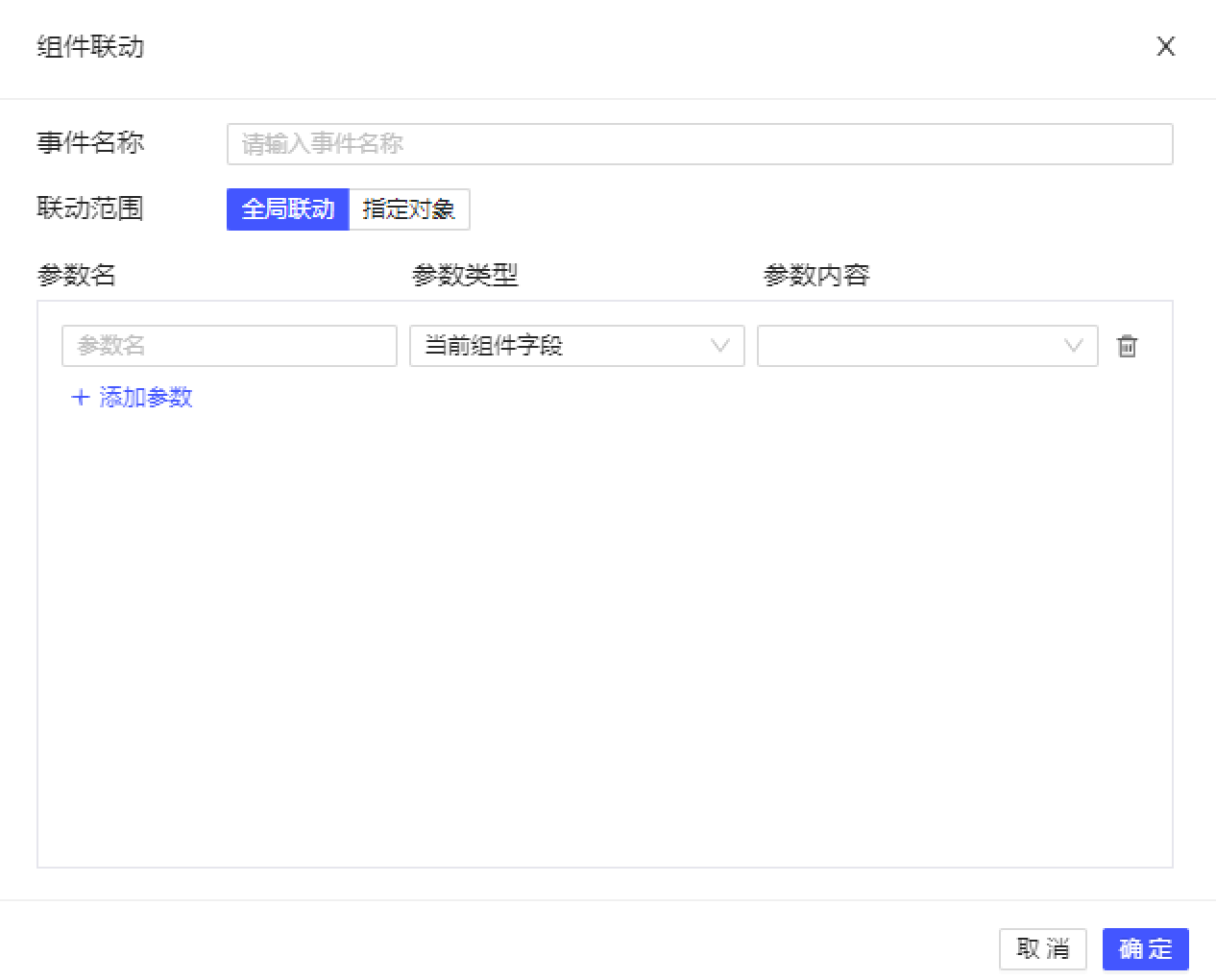

5.4 组件联动
组件支持通过点击操作,传递参数以联动其他组件。如下图所示:
设置项具体说明如下表:
