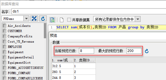

优化的SQL语句:SELECT sum(成本价),类别ID FROM 产品 group by 类别ID
经过SQL优化后,报表需要处理的数据就只剩8条了。如下:
222
优化分析:
第一种做法,不仅仅取到报表服务器上记录数多了,取数速度慢,而且报表模型需要对表数据列进行分组运算,增加了报表运行时间;
第二种做法,数据库虽然要进行分组运算,但是数据库中有索引,运算速度快,且取到报表服务器端的记录数大大减少,取数速度大大加快,因此在报表模型进行分组运算的时候只要对很少的记录数进行,报表的运算速度大大加快了。
实验结果以及分析表明,第二种做法的性能远优于第一种。所以,分组应该尽量在sql里进行。
