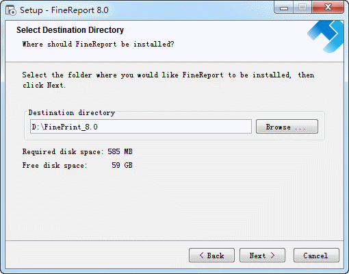

选择I accept the agreement(我接受协议)后,点击Next按钮,弹出选择安装路径对话框,如下图:
222

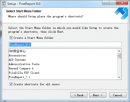

点击浏览,选择文件安装的目录后点击Next按钮,弹出选择起始菜单文件夹窗口,如下图:
222
您可以勾选Create shortcuts for all users(为所有用户创建快捷方式):即所有用户登陆都有快捷方式及Don't create a Start Menu folder(不要添加起始菜单文件夹):就不会再开始菜单创建快捷方式,点击Next按钮,弹出添加附加工作对话框,如下图:

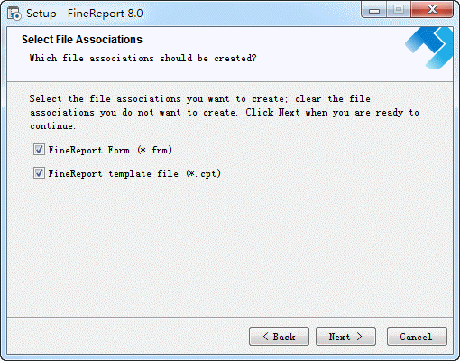

依据您自己的需求勾选Create a Quick Launch icon(创建快起启动图标)Add a desktop shortcut(添加桌面快捷方式),点击Next按钮,弹出创建关联文件对话框,如下图:
222

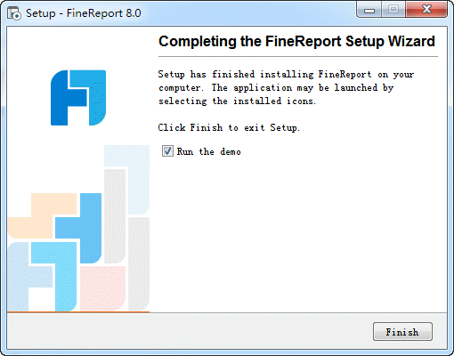

根据需求勾选如是否需要FineReport模板文件,若勾去选项,则在安装路径下不会安装模板文件,继续点击Next按钮即可完成安装。

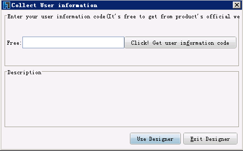

3. 如何获取激活码
在打开设计器后,若您的机器是第一次安装报表软件,则会弹出如下窗口:
点击按钮,会跳转到激活码获取页面,留下邮件地址后,用户信息码会自动发送到您的邮箱又或者您可以直接拨打商务电话400-811-8890获取激活码,在上面对话框的单元格里面输入获得的用户信息码,然后点击,Use Designer(使用设计器)按钮,即成功激活设计器。
