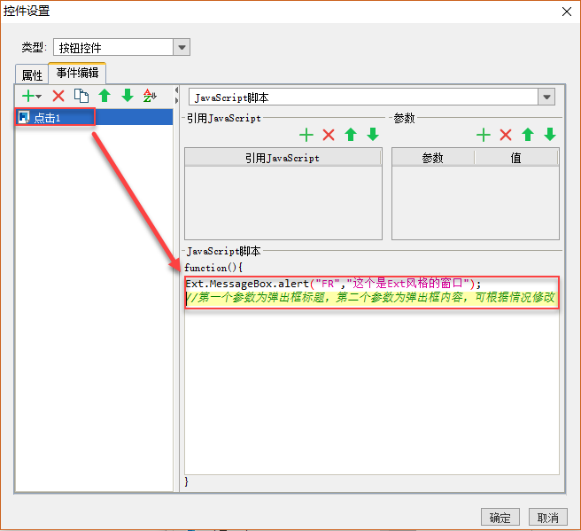

3.2 使用Ext弹出框
在报表设计里面,如果需要弹出框显示内容的,就可直接使用Ext弹出方式,在JavaScript中直接输入如下代码:
Ext.MessageBox.alert("FR","这个是Ext风格的窗口");               //第一个参数为弹出框标题,第二个参数为弹出框内容,可根据情况修改
如下图调用方法:
222
3.3 预览报表,展示ext风格
确定并保存,预览报表,弹出对话框就是Ext风格显示了。

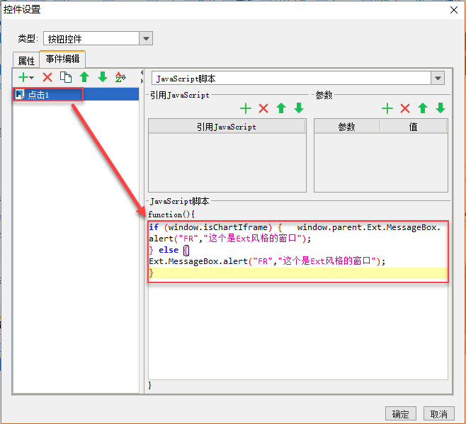

4.其他情况
4.1问题描述
当在IE7或者是IE8下预览的时候,展示无效,这是因为IE 7、8下动态图表的特殊实现方式(VML),无法直接调用模板引入的ext的js和css。
4.2解决思路
因为IE 7、8下动态图表的特殊实现方式(VML),无法直接调用模板引入的ext,所以需要做一个判断,如果在IE7,8下面引用ext的js或者是css,则先获取父窗格再调用ext。
4.3解决方案
if (window.isChartIframe) { window.parent.Ext.MessageBox.alert("FR","这个是Ext风格的窗口"); } else { Ext.MessageBox.alert("FR","这个是Ext风格的窗口"); }
如下图调用方法:
222
