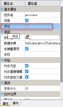

3.1 初始化被控控件为不可见
点击province控件,选择属性表>基本属性可见勾选掉,如下图:
222

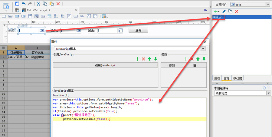

3.2 条件控件的事件设置
给area控件添加编辑后事件,调用JS方法将province控件设定为可见,具体的代码如下:
选择参数area的下拉框控件,选择属性表事件面板,增加一个编辑后事件,如下图:
222
var province=this.options.form.getWidgetByName("province"); var area=this.options.form.getWidgetByName("area"); var thislen = this.getValue(area).length; if(thislen) province.setVisible(true); else {alert("请选择地区"); province.setVisible(false);}
