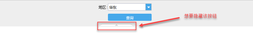

1. 问题描述
我们在预览带有参数面板的模板的时候,会发现其参数界面与主体界面交接处有一个三角按钮,那么如何隐藏该按钮呢?
222

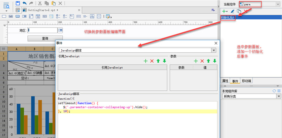

我们以GettingStarted.cpt模板为例,想要在模板展示的时候就隐藏参数界面的三角按钮。
打开设计器,双击该模板,切换到参数面板编辑界面,单击一下参数面板的空白处,选中参数面板,添加一个初始化后事件,如下图:
222
js代码如下:
setTimeout(function() { $('.parameter-container-collapseimg-up').hide(); }, 10);

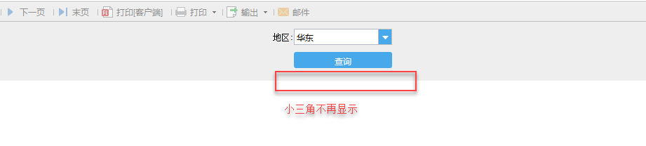

4. 效果查看
保存模板,点击预览,即可看到三角按钮不再显示,如下图:
